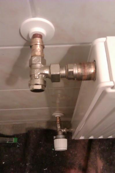

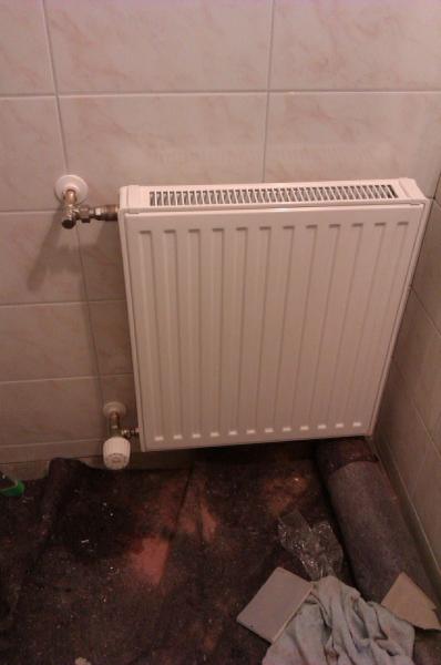

    Eine andere Sache heute wurde der Heizkörper im Bad montiert und mir sind fast die Augen rausgefallen.
    Die Monteure haben die Leitungen nicht übereinader gesetzt , sondern Sie sind versetzt als Ausgleich wurde dann oben noch eine Verlängerung zwischen den Anschluss und das Ventil gesetzt. Muss ich sowas akzeptieren ist das fachgerecht?
    Ich finde es sieht total verboten aus aber wahrscheinlich kann man es jetzt nicht mehr ändern...
    Gibt es möglichkeiten sowas mit vertretbaren Aufwand zumindestens etwas schöner hinzubekommen?

    Über Schönheit hat der zu befinden, der bestellt und bezahlt hat.
    Sind Sie das?
    Viel interessanter finde ich die Frage, ob den jetzt die Vorläufe alle unten sind und wenn ja warum dies so angeschlossen wurde. Die Heizkörper erreichen so jedenfalls nicht ihre Nennleistung und die Abrechnung mittels Heizkostenverteiler dürfte interessant werden.
    Ergonomisch ist es jedenfalls nicht.
    Falls der Vorlauf doch oben sein sollte, ist das Thermostatventil falsch eingebaut und wird rückwärts angeströmt. Flatter- und Pfeifgeräusche sind dann unvermeidlich

    Wenn Sie bestellt haben, hätten Sie mit Ihrer Kritik nicht warten dürfen, bis alles verfliest ist.
    Ich kenne keine Vorschrift, die eine lotrechte Anordnung der Wandauslässe vorschreibt. Schön finde ich es auch nicht, aber das ist auf dem Bau irrelevant, wenn vorher nicht festgeklopft.
    Haben Sie in Ihrem Leben schon andere Heizkörper gesehen und sich vielleicht gefragt, warum die alle falsch angeschlossen sind?
    Im Gegensatz zur Schönheit ist es hier ein technisches Problem und sowohl die Anschlussbilder der Heizkörper als auch die Anströmrichtung der Ventile (ohne "ie"!) ist in den Herstellerangaben vorgeschrieben. Abweichende Heizkörperanschlüsse führen regelmäßig zu Minderleistung und verkehrt eingebaute Ventile zu Geräuschen und Fehlfunktionen.
    Holen Sie sich fachlichen Beistand in die Wohnung. Da liegt sicher noch mehr im Argen.

    Auf den Thermostat Ventilen ist ein Pfeil der in die richtige Fliesrichtung zeigt, Sie scheinen also für den Rücklauf gedacht zu sein. Gibt es auch bei den Heizkörpern vorgeschrieben Fliesrichtungen und woran kann man diese erkennen?
    Wir haben Fernwärme und fahren da das Heizwasser über Wärmetauscher in den Wohnungen erzeugt wird eine sehr hohe Temepratur sicher 80 -90°. Anfassen kann man die Heizkörper nicht wenn Sie aufgedreht sind.
    Leider ist es mir vorher nicht aufgefallen, erst jetzt wo der Heizkörper dort hängt und das Ventil mit der Verlängerung eingebaut wurde.
    Das Heizköper hängt genau vor dem WC man sieht also immer drauf...
    Ich Frage den Fliesenleger mal was es mehr kostet wenn er die beiden Fliesen entfernt und nach der Verlegung wieder einsetzt ansonsten ärgere ich mich jahrelang jeden Tag wenn ich es sehe...

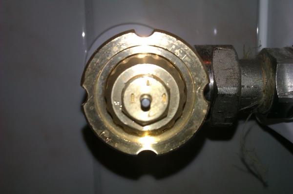

    ich wollte das ganze jetzt mal einstellen und bin bei der Recherche darauf gestoßen das bei mir da Fernwärme wohl RA-UN Ventiele eingebaut sein müßen.
    Woran erkenne ich das?
    Ich hab das Thermostat mal abgenommen hier sind aber nur 2 Zahlen eingeschlagen SI und AJ.
    Nach der Danfoss seite müßten bei den einstellbaren Ventielen zahlen von 1-7 und ein Drehring vorhanden sein.
    Ich fürchte jetzt es sind falsche Ventiele eingebaut und deshalb rauschen sie so laut.
    Oder muss ich noch mehr abbauen?
    Danke
    Gruss
    De Cannor

    Aus der Bildperspektive läss sich nichts weiteres erkennen.
    Sind das neue oder vorhandene alte Ventile ?
    Bei Danfoss finden sich Unterlagen unter der Type RA-UR und RA-FN für Rücklaufeinbau.
    Fachmanninformationen und Praxis im Heizungsbau_April 2012 zeigt alle lieferbaren Möglichkeiten und Identifikationsmöglichkeiten für ältere Ventile im Bestand.

    Die Ventile wurden alle gegen neue augetauscht, danke für die beiden Links aber ich hab leider keine Identifizierungsmöglichkeit gefunden.
    Ich vermute das ich (Laie) erstmal den Haltering für das Thermostat entfernen muss.
    Ist das ein ganz normalles Gewinde also läst sich der Haltering gegen den Uhrzeiger abschrauben.

    [​IMG] Am geriffelten Ring werden die kV-Werte eingestellt.
    Nach vorn ziehen und dann drehen.
