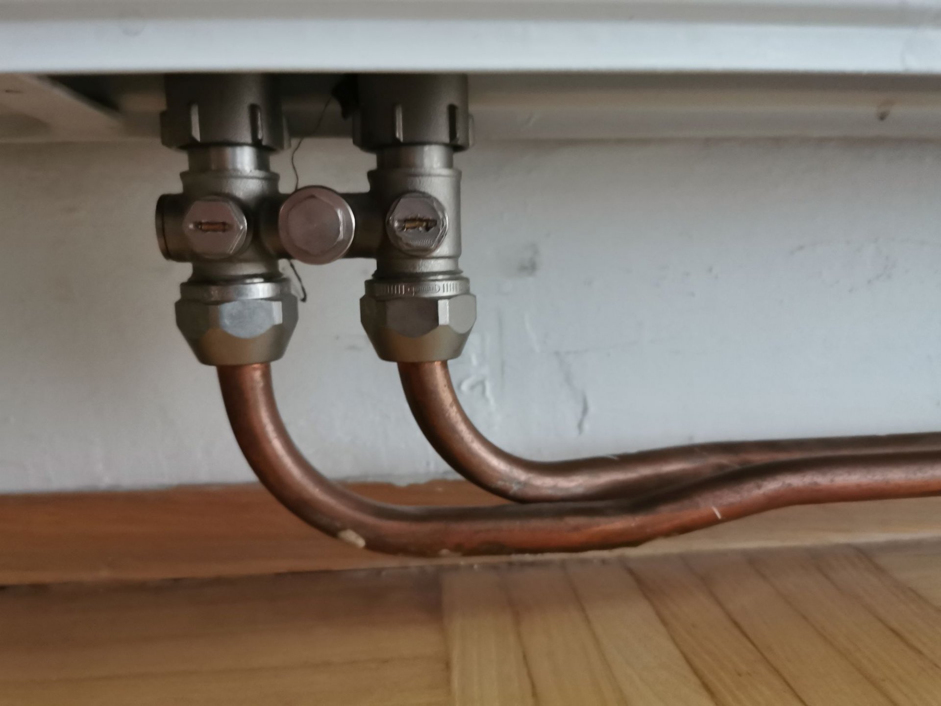

Diskutiere Heizkörper heizt obwohl aus im Heizung 2 Forum im Bereich Haustechnik; Mir ist nicht klar was beim Hahn Block nicht stimmen soll. Der Wasserrücklauf ist ja kalt und kann ja auch nicht am Ventil vorbei.

    Habe erst jetzt bewusst das Bild zur Kenntnis genommen: Ventilheizkörper mit Mittenanschluss und dann noch Einrohr. Da kommt ja wirklich alles zusammen:
    - passt der Ventileinsatz zum Heizkörper? Tut er nämlich in 4 von 5 Fällen nicht.
    - Paarung Ventil/Thermostatkopf hatte ich bereits als Fehlerquelle genannt
    - Verwechslung VL/RL ist bei Mittenanschluss sehr beliebt.
    - ist das überhaupt ein Einrohr-Hahnblock? Hat der eine einstellbare Kurzschlussstrecke?
    Frohes Suchen...

    Das Ventil wurde schon 2 mal vom Installateur getauscht - war das Gleiche wie vorher, das Jahre funktioniert hat - das gleiche gilt für den Thermostatkopf.
    Die Heizung hat seit Jahren ganz normal funktioniert.

    Am Haussystem hat sich nichts geändert - Es wird der Wasserzufluss zuerst heiß und erst mit Verspätung der Rückfluss. Lass ich die Heizung laufen hab ich so ca. 28 Grad nach einiger Zeit in der Wohnung. Das Wasser läuft wie wenn das Ventil offen wäre durch das Heizsystem und es kommt ständig neues Wasser nach nur nicht so stark wie wenn das Ventil offen ist. Die Abrechnung in dem Haus erfolgt durch Wasserzähler pro Wohnung.

    Am Hahnblock scheint doch eine Absperrung / Voreinstellung zu sein. Da würde ich ran und testen

    Mit der Absperrung am Hahnblock verhindere ich zur Zeit, dass die Heizung die ganze Zeit läuft und den Raum aufheizt. Ist aber etwas unpraktisch immer wenn es zu kalt in der Wohnung wird mit dem Sechskantschlüssel die Wasserzufuhr aufzudrehen und wenn es warm genug ist wieder abzudrehen.

    Ventileinsatz-Thermostatkopf wurden schon 2 mal von Fachfirmen getauscht auch die Fachfirma (Heizunginstallateur Firma) ist ratlos wo das Problem liegt. Sobald ich das Wasser aufdrehe rinnt Wasser durch den Heizkörper. Wenn ich den Zulauf und oder Ablauf abdrehe fließt kein Wasser mehr.
    Ich werde ein nächster Zeit Kostenvoranschläge für den Tausch des Heizkörpers einholen, da ich inzwischen vermute, dass es einen Schaden im Heizkörper gibt, wodurch das Wasser am Ventil vorbei durch den Heizkörper fließt.

    was du noch in der Zwischenzeit probieren kannst
    1. Linke Absperrung nur ein klein (1/8 ca) wenig offen lassen
    Berichten ob dann immer noch Wasser fliesst / warm
    Wird und vor allem wo am Heizkörper
    2. das gleiche mit der rechten Absperrung (dabei die linke dann aber offen lassen)
    Besonders drauf achten ob es zwischen 1 und 2 Unterschiede im Verhalten gibt
    thermostatkopf hat sichtbar / fühlbar Kontakt mit dem Druck Stift vom Ventil ?
    Unbedingt prüfen
    der thermostatkopf muss in der Lage sein den Ventil Stift Komplett bis Anschlag reinzudrücken
    Sonst zum Test so ne Plastikkappe mit manueller Einstellung nehmen, die in der Regel bei FBH Verteilern dabei sind . Hat sicher dein HB Installateur oder sowas gibt’s auch im Fachhandel
    Baumarkt könnte schwierig werden
    oder thermostatkopf ab und mit einem Helfer vorsichtig den ventilstift komplett betätigen zb mit einem stück Holz

    Das mit dem Stift hab schon ich und auch der Installateur probiert. Auch wenn der Stift manuell ganz hineingedrückt wird fließt das Wasser (vor dem Einbau wurde getestet, dass das Ventil richtig schließt). Wenn ich nur eine Absperrung öffne fließt kein Wasser nur wenn beide offen sind. Sobald beide offen sind wird der Heizkörper warm wobei erst die linken Seite warm wird und dann der ganze Heizkörper.

    Ich glaube du hast meinen Test falsch verstanden. Dass Wasser nicht fliessen kann, wenn eine der beiden Absperrungen komplett zu ist ist logisch.
    Mir geht es darum ob sich das ganze UNTERSCHIEDLICH verhält, wenn du die rechte Absperrung komplett offen hast und die linke nur ganz leicht geöffnet und umgekehrt.
    Eine Absperrung ist nämlich für den Vorlauf und eine für den Rücklauf des Heizkörpers.
    Und wie ist der Bypass in der Mitte eingestellt, bzw. wie wirkt sich eine Verstellung auf das Verhalten aus ?
    Beim Ventilheizkörper ist der Vorlauf normalerweise der linke Anschluss am Hahnblock. Von da aus gehts zum Ventil hoch.
    Vielleicht kannst du ja auch von unten und oben mal einen Blick in den Heizkörper werfen da siehst man eigentlich wo das kleine Rohr im Heizkörper drin langläuft.
    Was genau in dem Heizkörper defekt sein soll, das dann dazu führt, dass das Ventil nicht mehr regeln kann wäre schon kurios. Was soll das sein ? Ein Riss genau dort im Heizkörper wo das Ventil eingeschraubt wird ?

    Mach mal bitte ein näheres Foto von dem Hahnblock bzw. schreib mal welches Produkt das genau ist.
    Hast Du schon kontrolliert, ob die mittlere Einstellung des Hahnblocks korrekt ist?

    Wie ich schon mehrfach geschrieben haben waren zwei Heizunginstallateure bei mir haben sich den Heizkörper angeschaut und das Ventil und den Thermostatkopf getauscht. Am Hahnblock hat sich nichts geändert. Der Bypass ist schon seit Jahren abgedreht. Sobald ich das Wasser am Hahnbock aufdrehe fließt das Wasser kontinuierlich durch den Heizkörper und auch die anderen Heizkörper in der Wohnung werden warm. Zuerst wird das Rohr mit dem Zulauf warm dann etwas später mit dem Ablauf.

    Neue Info nachdem ich um einen Kostenvoranschlag für den Tausch bei Firmen angefragt habe, hat sich ein Techniker einer der Firmen bei mir gemeldet und mir mitgeteilt, dass das Entlüftungsventil wohl das falsche war das eingebaut wurde. Bei diesem Heizkörper kann das Thermostat an beiden Seiten montiert werden daher muss auch ein spezielles Entlüftungsventil verwendet werden. Morgen wird dieses getauscht - mal sehen ob es dann funktioniert.
