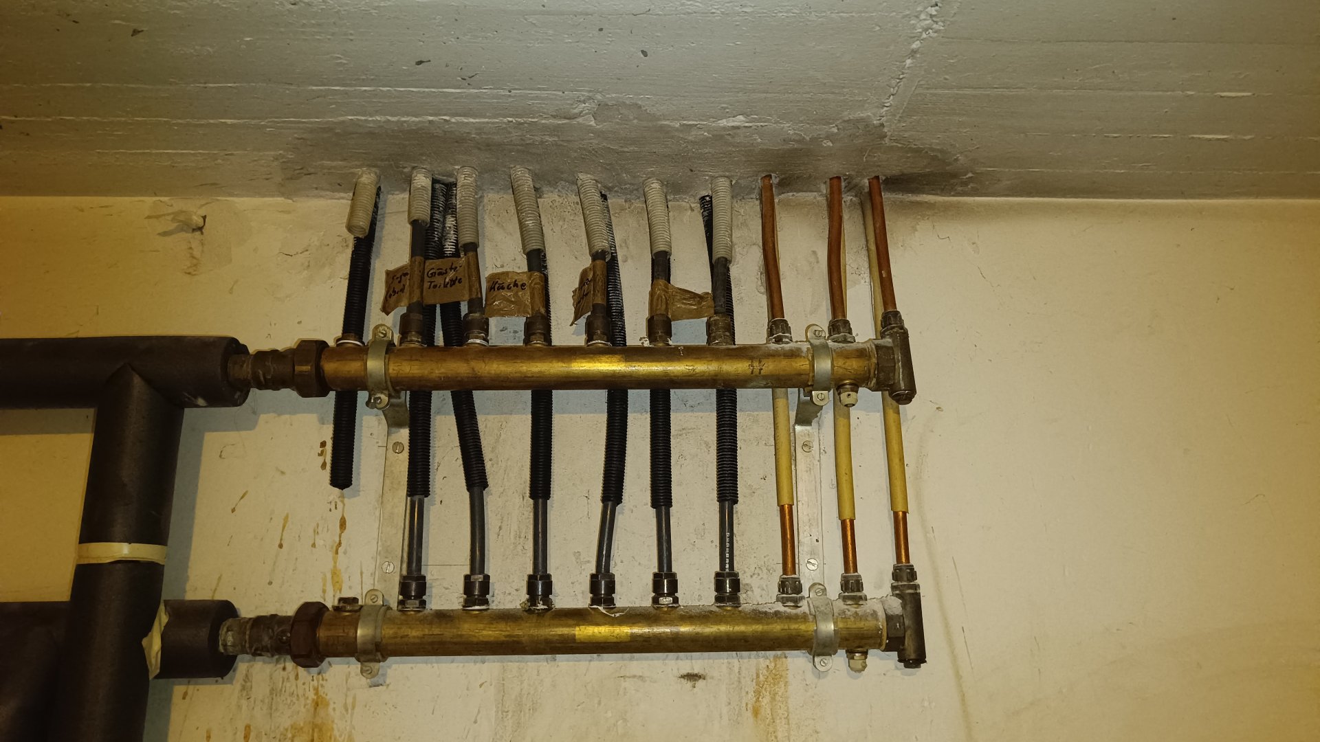

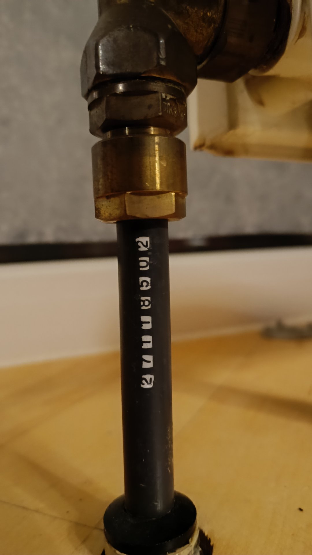

    ich habe 2021 ein "gebrauchtes" Haus BJ 1987 mit einer Ölheizung gekauft.
    Bei Kauf war ein kleinerer HK im EG bereits ohne Funktion (ist kalt geblieben), der Vorbestzer wusste nicht, warum. Ansonsten lief die Heizung, alle anderen HK sind warm geworden. Im letzten Herbst bei Heizbeginn ist ein weiterer, größerer HK im EG ebenfalls kalt geblieben, so dass das WZ nicht mehr vernünftig warm zu bekommen ist. Ich behelfe mir momentan mit einem Kamin, wenn es zu frisch ist.
    Alle anderen HK, insbesondere im OG und im Keller funktionieren weiterhin ohne Probleme.
    Um der Ursache auf den Grund zu gehen, habe ich die beiden HK ausgebaut und gespült. Die waren/sind i.O. Die Zu- und Ablaufventile an den HK waren/sind leichtgängig und i.O. Auf dem Rücklauf ist relativ viel (vmtl. normaler) Druck, aber auf den Vorlaufrohren tatsächlich nicht. Bei ausgebautem HK und System unter Druck kommt allenfalls ein Rinnsal an.

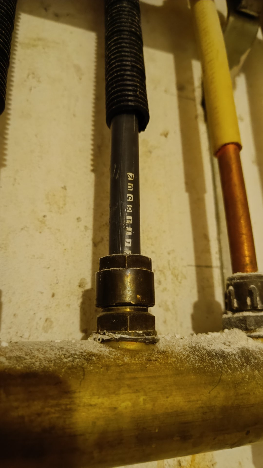

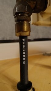

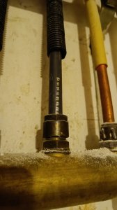

    Offensichtlich hat also der Vorlauf um EG ein Problem, das sich zunehmend vergrößert. Die betroffenen Heizungsrohre sind Kunststoffrohre (PE?) in einem Panzerrohr (s. Fotos). Setzen sich die Rohre mit der Zeit zu? Ist so etwas durchaus bekannt? Warum ist das EG besonders betroffen? Liegt das an fehlender Zirkulationsgeschwindigkeit wegen nicht vorhandenen Höhenunterschieden? Oder könnte es vielleicht auch ein mechanisches Problem aufgrund von Alterung sein, dass sie Rohre "zusammenklappen" und nichts mehr durchlassen?
    Und wie sollte das Problem am besten behoben werden? Mein Plan ist, am Ende der Heizperiode die Heizung abzulassen und die Vorläufe separat zu spülen, um zu schauen, was da raus kommt. Allerdings wäre ich auch gerne darauf vorbereitet, die Rohre auszutauschen. Sollte das Einziehen neuer Rohre durch die Panzerrohre gehen oder müsste ich mich gedanklich auf das Aufklopfen des Bodens einstellen? Jedenfalls daher meine Frage, welche Rohre ich ersatzweise kaufen sollte. Der aktuelle Außendurchmesser ist zwischen 13,0 und 13,2 mm, den Innendurchmesser habe ich vergessen zu messen. Wurden in den 80er Jahren z.B. 13 x 2,5mm Rohre verbaut?
    Danke für etwaige Antworten!
    Florian

    Das Ventil und der Thermostatkopf sitzen normalerweise im Vorlauf am Heizkörper.
    thermostatkopf hast du schon mal abgemacht und geguckt ob das Ventil noch funktioniert?

    Ja, das Ventil funktioniert (hab's ausgebaut und genauestens geprüft).

    Dann spül die Rohre vorsichtig vorwaerts und rückwärts aus, ggf auch mit Druckluft (vorsichtig). Da wird der Mock schon rauskommen

    entlüftet den HK?
