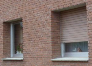

    ich habe mal eine Frage an die geballte Kompetenz hier im Forum! :respekt
    Meine Frau und ich werden im März in ein 150 qm Haus von 1950, freistehend, EG und OG, beziehen.
    Wir werden hier die vorhandene Gasheizung gegen eine moderne Brennwerttechnik austauschen.
    Das Haus ist mit Heizkörpern in jedem Raum ausgestattet. Für die Heizung haben wir ein ca. Budget von 15.000 € zur Verfügung.
    Das Dach, derzeit noch nicht gedämmt, wird von uns gedämmt. Im zweiten Step in spätestens 3-5 Jahren sollen die Fenster erneuert werden (derzeit
    Alufenster, Doppelverglast, also nicht so doll).
    Nun zu meiner Frage:
    Was macht aus Eurer Sicht mehr Sinn.
    a)
    Wir bauen uns eine Brennwertheizung mit 4 Solarkollektoren auf dem Dach für die Warmwasserbereitung sowie für die Heizungsunterstützung ein.
    b)
    Wir wählen eine Brennwerttechnik mit nur 2 Solarkollektoren für die Warmwasserbereitung, das Restbudget nutzen wir, um das EG mit einer Fussbodenheizung auszustatten (die Böden werden sowieso neu gemacht). Die Zimmer im OG lasse ich aus Budgetgründen zunächst mit Niedrigtemperatur Heizkörpern austauschen (bis auf das Badezimmer oben, das wird sowieso neu gemacht).
    Was ist aus Eurer Sicht effizienter bzw. wo spart man unterm Strich über die Zeit mehr Geld? Ist es richtig dass eine Fussbodenheizung kostengünstiger ist als Heizkörper?
    Danke für Euer Feedback.

    Bei einer Gastherme als Wärmeerzeuger wirst Du den Effizienzvorteil der FBH kaum merken. Ob die Therme nun einen Vorlauf mit 35°C oder sagen wir mal 50°C erzeugen soll hat nur Einfluss auf die Verluste im Bereich des WT und der Wärmeverteilung (Rohrsystem, Dämmung). Auch die Abgasverluste werden etwas höher ausfallen. Insgesamt betrachtet reden wir hier von Nachkommastellen.
    Etwas anders sieht die Sache aus wenn eine WP zum Einsatz kommt. Auch die solare Heizungsunterstützung verbessert sich wenn die Heizflächen mit niedrigen Temperaturen arbeiten.
    Die Variante b.) ist nicht gerade sinnvoll. Die 2 Kollektoren liefern zwar im Sommer ein bischen WW, aber das würde selbst dann nicht viel kosten wenn es mit Gas erzeugt werden müsste. Zudem mag ich keine gemischten Heizflächen, also in Deinem Fall FBH im EG und Heizkörper im OG. Egal wie groß die Heizkörper gewählt werden, sie können vom Temperaturniveau niemals mit einer Flächenheizung mithalten.
    Die Frage ist also, wie soll in Zukunft geheizt werden? Möchte man flexibel bleiben, dann Heizflächen für niedrigste Heizwassertemperaturen, d.h. FBH überall. Die paar Solarkollektoren könnte man später auch noch nachrüsten, viel einfacher als eine FBH. Das wäre meine Strategie, auch wenn aktuell der Effizienzvorteil nicht so überragend wäre.

    Stellt sich erst einmal die Frage, warum und ob der vorhanden Kessel überhaupt erneuert werden soll/muß!

    Erstmal Dach dämmen und neue Fenster, restliches Geld für Außendämmung sparen und hoffen, dass die alte Heizung noch recht lange durchhält
    Nach Außendämmung dann später den neuen, bedarfsgerecht geplanten Wärmeerzeuger mit dazu passendem Heizkonzept einbauen

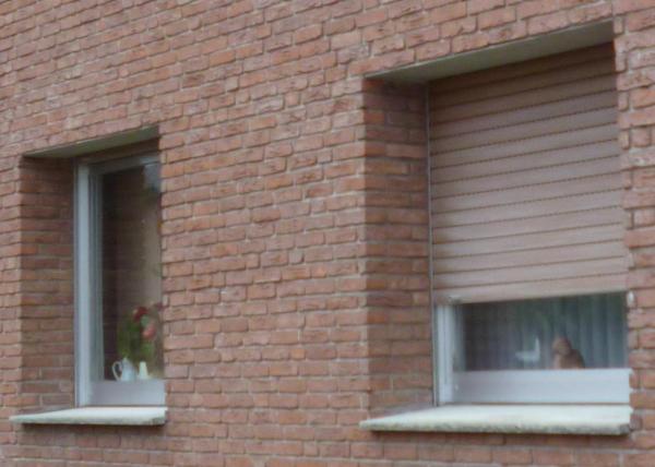

    kann man denn erkennen, wie gut die Fassade derzeit gedämmt ist? Wir haben Klinker, und zwischen Fassadenende und Fenster ist die Fassade bestimmt 15-20 cm dick. Kann man hiervon was ableiten (siehe Bild)
    Also trotzdem erst die Fenster austauschen und dann über Solar nachdenken?

    Das habe ich schon bemerkt. Was Dir fehlt, ist jemand der solche Maßnahmen auch planen kann. Alleine stehst Du da auf verlorenem Posten, egal ob mit oder ohne I-Net.
    Also gut, befassen wir uns mal mit Deinen Fenstern.
    Wie groß ist die gesamte Fensterfläche? Nehmen wir mal an, die eingebauten Fenster hätten einen U-Wert von 3W/m2K und diese werden durch Fenster mit 1W/m2K ersetzt. Jetzt gibt es viele Pi*Daumen Formeln die man heranziehen könnte. Ganz grob geschätzt spart Dir der Austausch 200kWh/m2 Fenster pro Jahr.
    Bei 20m2 Fensterfläche wären das immerhin 4.000kWh pro Jahr! (oder umgerechnet grob 400m3 Gas).
    Solche Vorhersagen sind natürlich mit vielen Unsicherheiten behaftet, unter anderem die klimatischen Bedingungen in Deiner Region, das Nutzerverhalten (Raumtemperatur) usw. Aber man bekommt damit schon einmal eine grobe Richtung in die sich die Einsparungen bewegen könnten.
    Beim Austausch von Fenstern gilt es noch zu beachten, dass damit nicht nur die Wärmedämmung der Hülle verbessert wird, sondern es ändert sich auch das Verhältnis der U-Werte von Fenstern zu Wandflächen. Zudem sind die neuen Fenster quasi luftdicht, so dass man das Thema Lüftung im Auge behalten muss.
    d.h. Werden die Fenster besser als die Wände, dann ist die Oberflächentemperatur der Wände niedriger als die Oberflächentemperatur der Fenster. Kommt nun eine mangelhafte Lüftung dazu, dann besteht die Gefahr, dass die vorhandene Luftfeuchtigkeit in den Räumen nicht mehr abtransportiert wird, und sich diese dann an den kalten Wandoberflächen niederschlägt. Die Folge sind feuchte Wände und ein erhöhtes Schimmelrisiko.
    Daher kann man nur dringend dazu raten, die U-Werte, Taupunkte zu ermitteln UND dafür zu sorgen, dass die Räume ausreichend beheizt und gelüftet werden.

    3.060 kwh / Jahr? Das wären ja dann bei 0,06 € / kwh ca. 183,60 € / Jahr Ersparnis, sehe ich das richtig?
    Ich bin ja in diesem Thema nur Laie, aber wenn ich mir die ganzen Antworten und Ratschläge noch einmal durch den Kopf gehen lasse kann ich doch wohl davon ausgehen dass ich diese Ersparnis mit einer Solarthermie in Verbindung mit Heizkörpern nicht erreichen kann, oder?
    Also spricht wohl alles für neue Fenster und gegen Solar.
    Ich denke wenn ich eine neue Brennwertheizung und neue Fenster einbauen lasse habe ich doch schon einen ersten Schritt in die Richtung gemacht? Solarkollektoren können doch sicherlich später immer noch auf das Dach gepackt werden.
    Anhand der oben angehängten Bilder in meinem Threat kann man aber nicht erkennen in wieweit die Fassade ordentlich gedämmt ist, oder?
