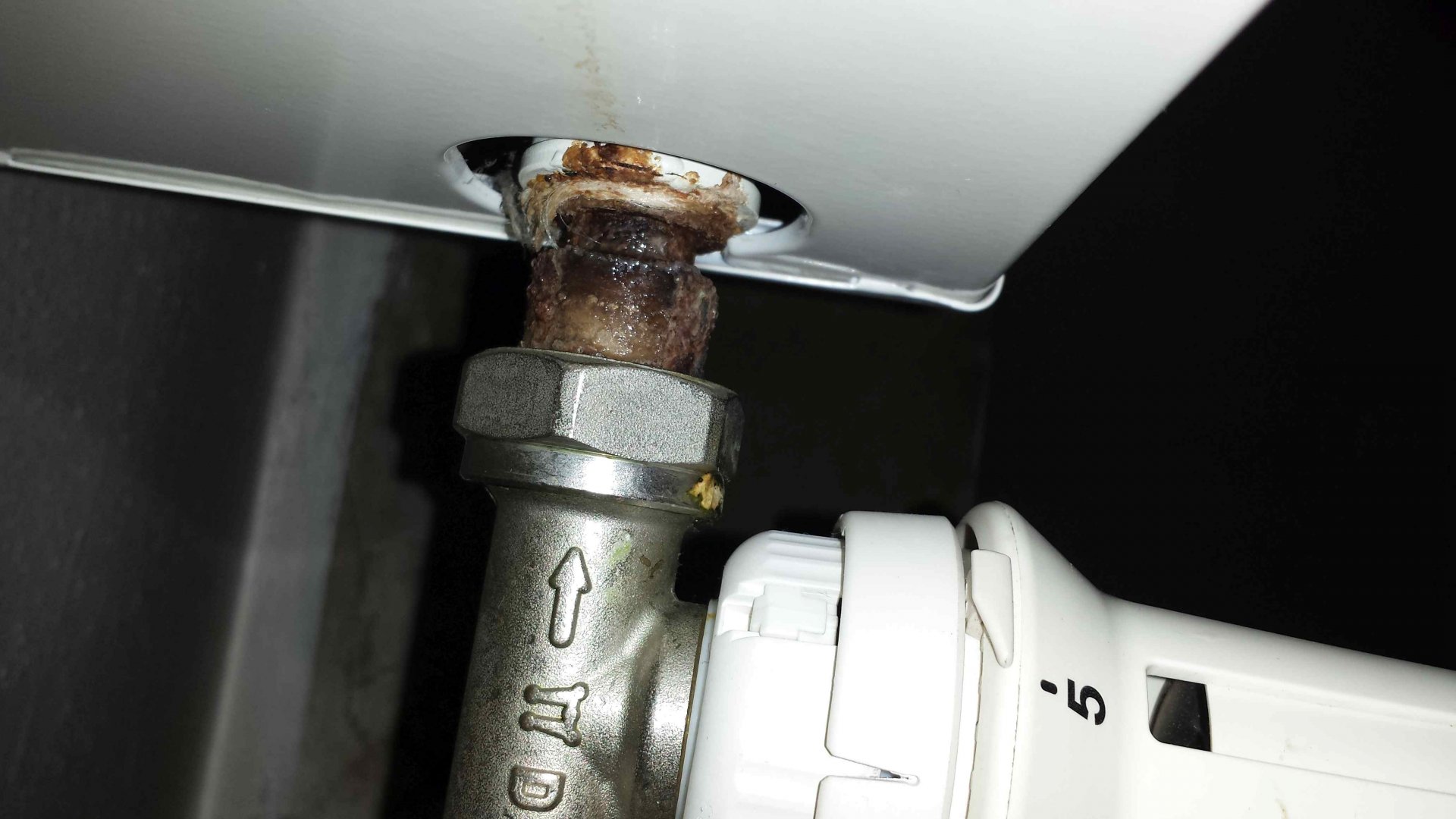

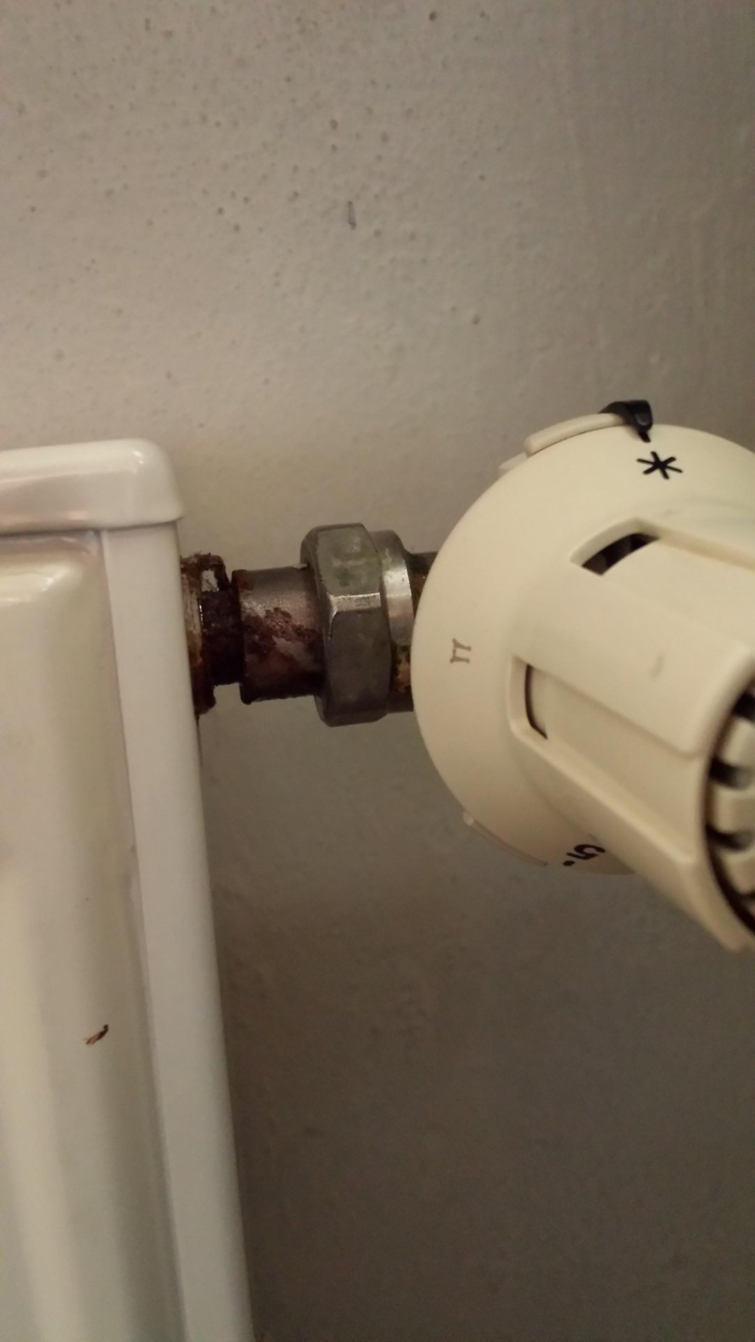

    bin leider ein Laie daher die Frage:
    Kann ich bei dem abgebildeten Heizkörper die Muffe einfach aufdrehen ohne das dann Wasser aus der Heizung rausspritzt?
    Wenn man das als Laie selber reparieren kann, wie sollte ich am besten vorgehen und welches Teil wäre auszutauschen?
    Oder sollte eher der Fachmann ran?
    Hab im Hobbybereich viel gemacht, aber leider nix im Heizungsbreich, daher die wahrscheinlich recht laienhafte Frage.
    Danke im Voraus Gruß
    Darius

    Nein. Auf alle Fälle musst du das Thermostat (ist ja schon auf *) und unten am Heizkörper zudrehen/absperren.
    Wenn du dann die Muffe löst, wir da auch Wasser rauskommen. Nämlich so viel, wie im Heizkörper bis dahin steht.
    Wenn's mehr ist, hast du was falsch gemacht.
    Nachdem du die Muffe gewechselt hast, muss den Heizkörper wieder entlüften und den Druck der gesamten Anlage prüfen und ggf. nachfüllen

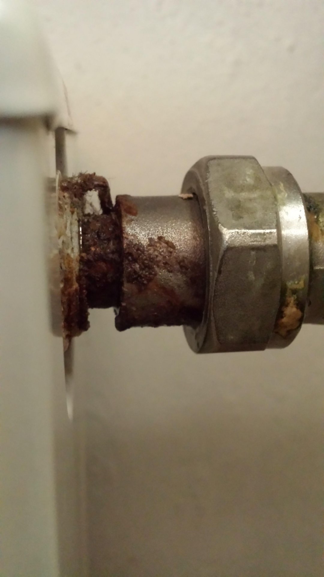

    Sowie das dort aussieht stellt sich mir noch die Frage ob man nicht den Heizkörper auch erneuern muss.
    Wenn Mieter dann Vermieter Sache. Ansonsten vielleicht lieber einen Fachmann beauftragen.

    Es sieht so aus, als muß das Gewinde neu eingehanft werden. Da hatte man es sich einst etwas einfach gemacht.
    Wenn das der Fall sein sollte ist ein Handwerker notwendig. Das ist kein Hexenwerk aber man hat die Werkzeuge und Hilfsmittel nicht zur Hand
