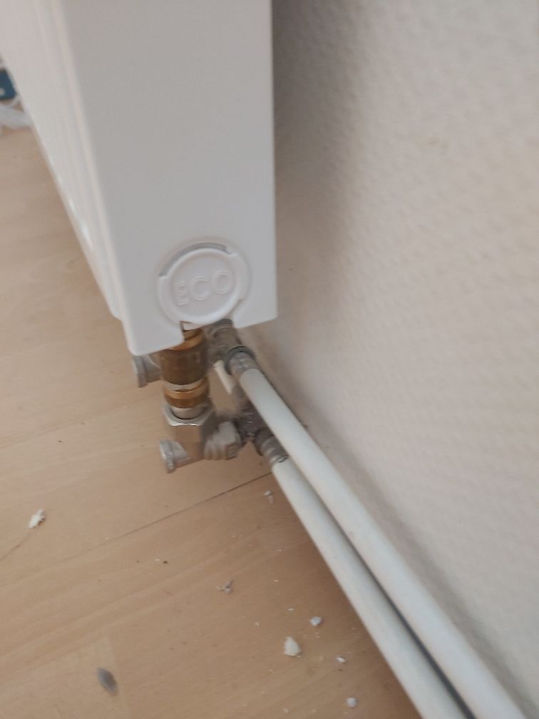

    weiß einer wie ich diese Verkleidung entfernen kann. Habe schon versucht das runde Ding zu drehen,es bewegt sich nichts. Möchte auch nichts kaput machen.

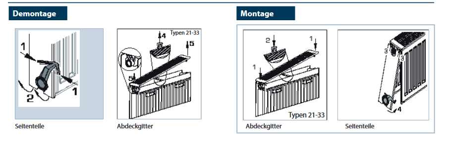

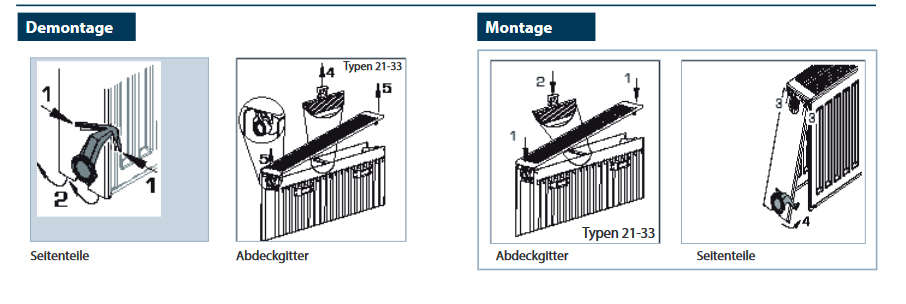

    Habe es selber rausgefunden.Anbei eine Zeichnung.
