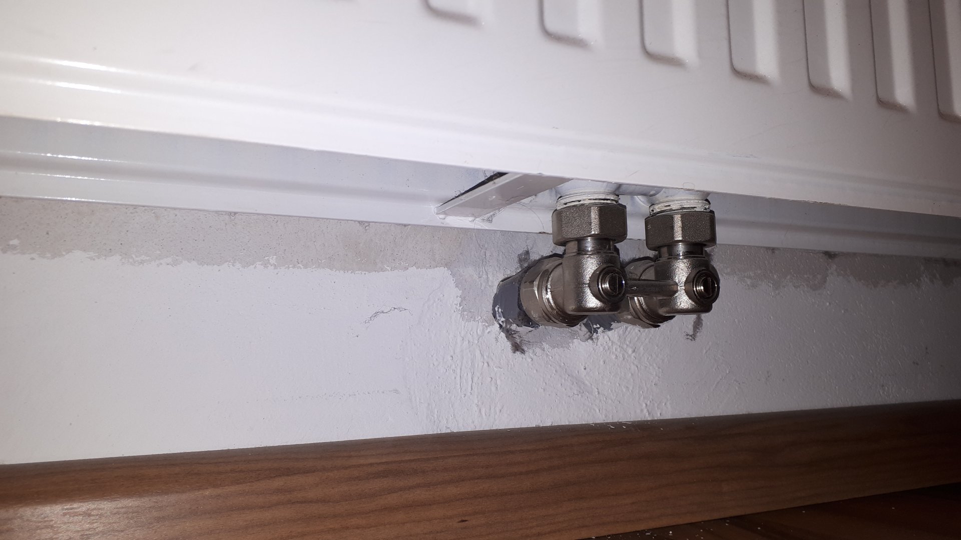

    ich habe folgende Situation:
    Ich im Haus Mittenanschlussheizkörper von Vogel & Noot die mit einem Hahnblock (Eckform) angeschlossen sind.
    Nun soll in einem Raum ein Heimkino entstehen und der Heizkörper dort etwas noch rechts versetzt werden (ca. 1,2 m). Das ganze soll aufputz geschehen, da die Leitungen ohnehin hinter einer Wandverkleidung verschwinden. Ich würde auch gerne, wenn das möglich ist, den vorhanden Hahnblock erhalten (man weiss ja nie ob der Raum ewig ein Kino bleibt). Könnte man also zb. mit so einem ausziehbarem Edelstahl-Wellrohr die Verbindung zwischen Hahnblock und HK herstellen? Oder könnte man auch auf einen Hahnblock ein Alu-Verbundrohr (anstelle des HK) schrauben und damit wieder zum versetzten HK?

    Mach mal ein Foto.

    Du meinst vom Hahnblock?

    Wenn der Hahnblock flachdichtend ist, nimm RG Winkel. Einen mit Innen und Außengewinde und einen mit zwei Innengewinden und eingeschraubtem Doppelnippel. In die Richtung stehen lassen, in die es gehen soll und dann mit gewünschter Länge und Material weiter gehen. An den versetzen HK wieder mit einer Anschlußverschraubung ran. Fertig.

    Kann man auch, aber lieber bisschen Budget vom Heimkino für einen Fachmann abzweigen, so ein Wasserschaden im Kino wird teuer.
    ist sicher kein Hexenwerk, aber wenn du hier schon nach „Edelstahl wellrohr“ fragst so ist das vermutlich dein erstes Mal :) ist ja keine Schande aber dann besonders genau aufpassen beim selber machen oder eben jemand dazu holen der sowas kann...

    Wenn du die Leitung selbst verlegst, solltest du darauf achten, dass das Rohr min. waage bzw. mit einer leichten Steigung zum Heizkörper verlegt wird. Sonst besteht die Gefahr dass sich Luftblasen im Rohr bilden, was zum gluckern der Rohre bzw. zur Beeinträchtigung der Funktion des HK führt.
