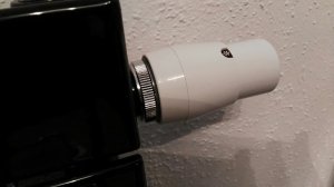

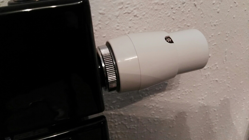

    Hallo liebe Forumsmitglieder,
    ich hoffe sehr, dass ihr mir weiterhelfen könnt. Ich habe über einen Händler einen neuen Heizkörper erhalten.
    Jetzt hat sich herausgestellt, dass obwohl der Thermostatkopf auf 0 steht der Heizkörper immer wieder leicht warm wird.
    Das hatte ich dem Händler mitgeteilt. Daraufhin habe ich einen weiteren Kopf erhalten. Das Spielchen ging jetzt 3-mal so weiter, mit dem Ergebnis das der Heizkörper weiterhin warm wird.

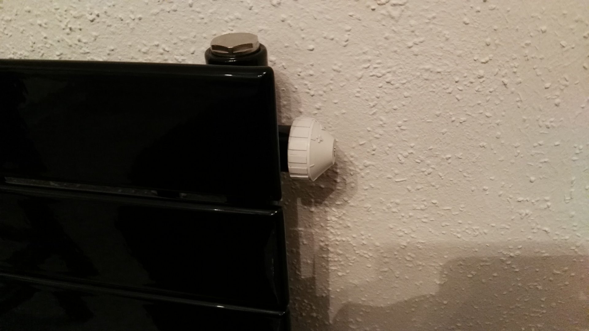

    Wenn ich dagegen die Schutzkappe des Thermostatventils festschraube, dann bleibt der Heizkörper auch kalt.
    Ich verstehe es nicht. Mein Händler wohl auch nicht.
    Sind vielleicht die Thermostatköpfe vom Gewinde her zu kurz? Zumindest lässt sich die Schutzkappe viel weiter eindrehen.
    Vielen Dank für eure Hilfe…

    Eine andere Möglichkeit ist, dass die Heizungspumpe zu viel Druck liefert. Fast sämtliche Thermostate schaffen nämlich nur einen gewissen Differenzdruck abzubauen. Ist dieser Differenzdruck zu groß, drückt er die Feder des Thermostaten trotzdem auf.
    Also probieren Sie mal folgendes:
    • Merken Sie sich die Einstellung der Pumpe.
    • Drehen Sie an der Pumpe auf einen kleineren Differenzdruck (also geringere Drehzahl)
    • Prüfen Sie, ob das Problem behoben ist.
    • Wenn ja, erledigt. Es kann jedoch sein, dass später irgendwo ein anderer Heizkörper nicht mehr warm wird oder zu wenig. Dann kann man nachdenken, was man dann tun kann...

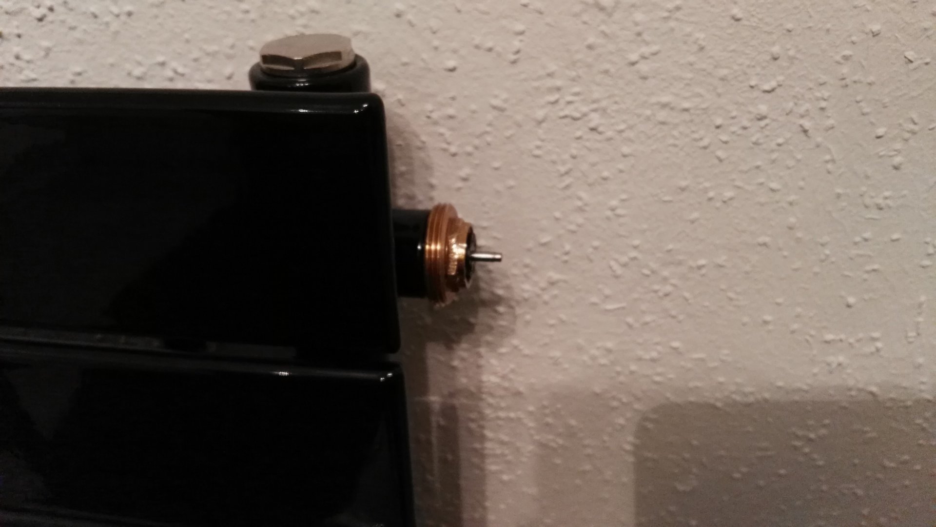

    • Wenn nein, gibt es ein anderes Problem. Also Pumpe zurück auf ursprüngliche Einstellung. Das Problem kann nun z. B. sein, dass die Gummidichtung im Heizkörper-Ventil beschädigt /kaputt /etc. ist.
    Zur Info: ein Heizkörper-Ventil-Einsatz ist ein Verschleißteil.
    mfg Trinker

    Wenn das Ventil dann immer noch nicht völlig absperrt, muß es evtl. erneuert oder leichtgängig gemacht werden. Kleine Hammerschläge wirken Wunder. Manchmal aber auch nicht.
