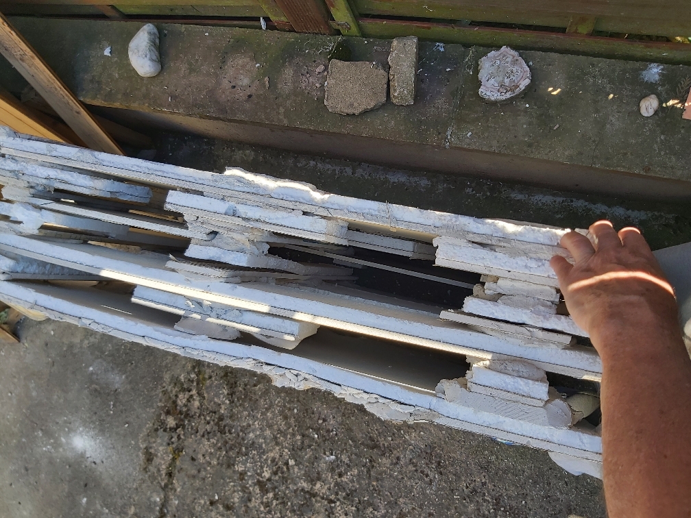

    Möchte die Heizungsnischen nachträglich dämmen. Die Nischen sind ca. 80 cm hoch, 104 cm breit und 20 cm tief. Die Nischen sind mit einer abenteuerlichen Konstruktion aus GK-Platten Abschnitten gefüllt, sehr lückenhaft. Da die Heizkörper davor hängen, meine Frage, welche Möglichkeit habe ich für die Nischen zu Dämmen?
    Habe an Perlite, Dämmwolle oder sowas gedacht. Die Fensterbank kann ich natürlich entfernen.
    Was wäre das sinnvollste?
    Danke

    Aber, wie bekomme ich nach dem Fertigstellen des Umbaus wieder die genaue Position der Halterungen des Heizkörpers wieder hin?

    Die Halter sind doch weg, wenn ich die Nische freihabe. Die GK-Platte wo sie dran sind, kommt ja weg, darum gehts ja.

    Die Halter gehen doch sicher durch bis aufs Mauerwerk
    Ansonsten kann man sich mit Pappe eine Schablone machen

    die Halter sind doch nicht an der GK Platte befestigt
    mach mal ein Bild von der Nische und den Haltern
    ach ja, stelle es bitte ein...

    Hier ist ein Foto der Nischenkonstruktion, die stammt von dem Vorbesitzer des Hauses, hat da wohl Resteverwertung gemacht.
    Ich habe im WZ 3 Fenster, die beiden äußeren haben einen Heizkörper davor, den hier gezeigten Ausschnitt ist der vom mittleren Fenster, da ist kein Heizkörper. Die Halterungen der Heizkörper der beiden Fenster sind an dieser GK-Verbundplatte besfestigt.

    Dann Machst halt den ganzen Schnodder raus und einen neuen Halter ran
