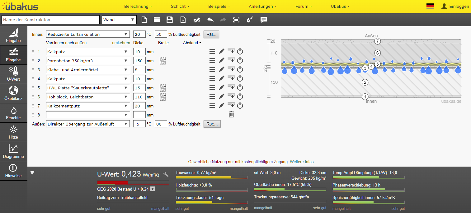

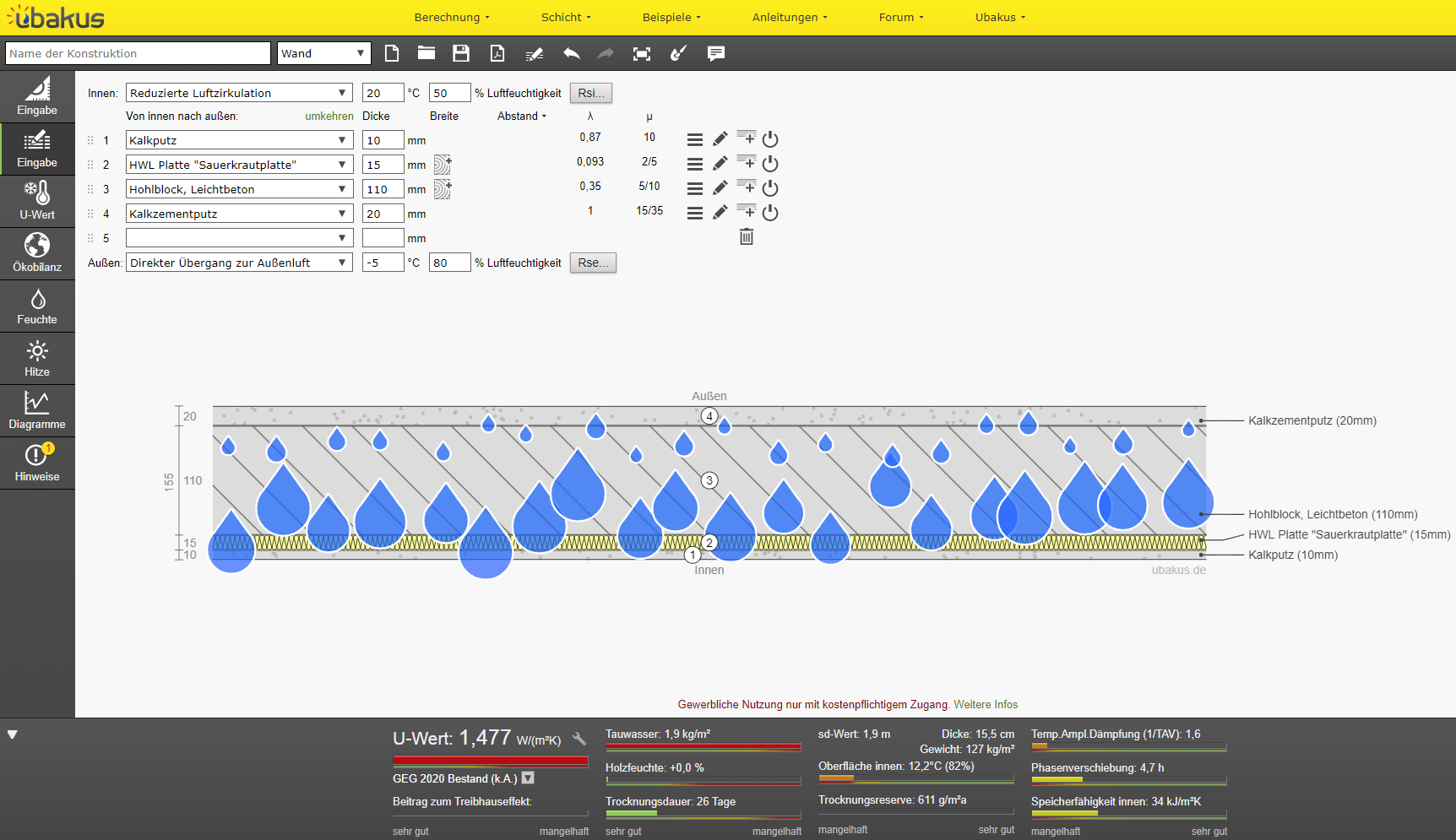

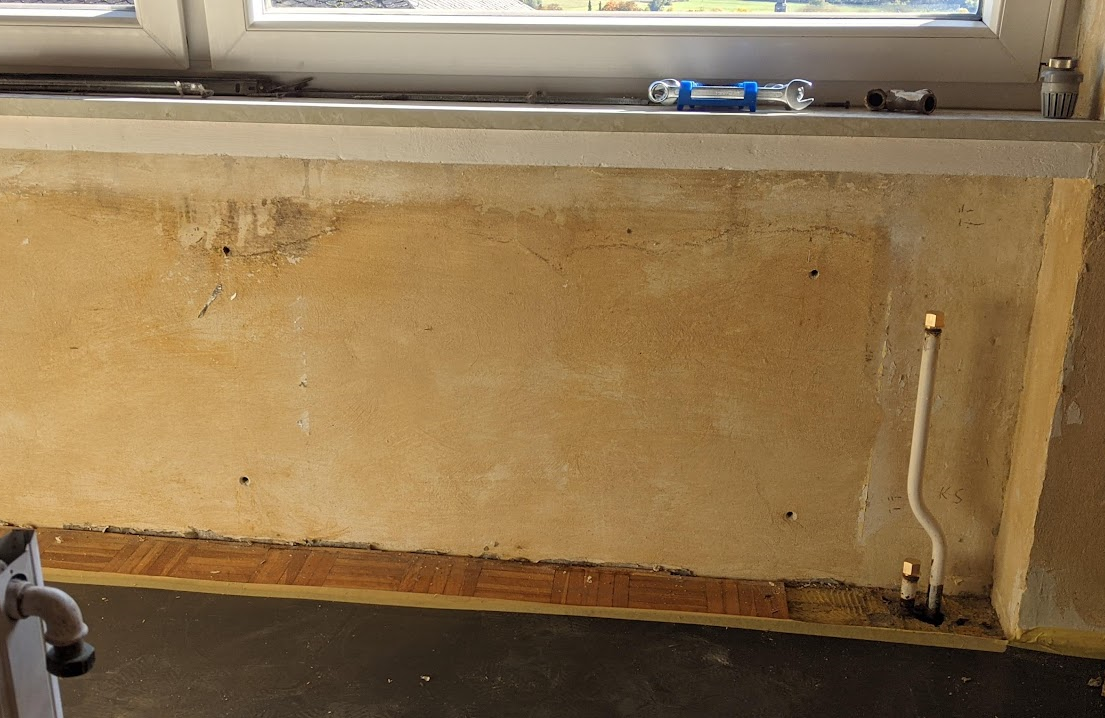

    Hallo sehr geehrte Experten,
    ich möchte die Heizkörpernischen in meinem Haus ( 73 - 74 ) zumauern um wärmebrücken zu beseitigen.
    Wie genau die Wand in der Nische gebaut wurde geht aus der Baubeschreibung nicht hervor, die Außenwände selbst sind mit HBL 25 30cm gebaut.
    Ich habe versucht, die Nischenwand in Ubakus in etwa nachzubauen.
    Hinter dem Putz ist vermutlich "Sauerkrautplatte" angebracht, welche Stärke die "Sauerkrautplatte" hat und welche Steine für Außenwand verwendet wurden ist nur meine Vermutung.
    Vielleich kennt sich jemand mit damals verwendeten Materialies und Methoden gut aus und kann mir Tipps geben.
    Auf jeden Fall zeigt Ubakus kein besonders schönes Bild für U-Wert und Tauwasser.
    Die Nischen will ich mit Porenbetonsteinen zumauern.
    Damit keine Hohlstellen entstehen, werde ich die Steine bündig an der Wand anbringen / kleben.
    Die Wand wird laut Ubakus danach so aussehen.
    Was meint ihr, passt diese Vorgehensweise und Materialien oder soll ich es anders umsetzen ?
