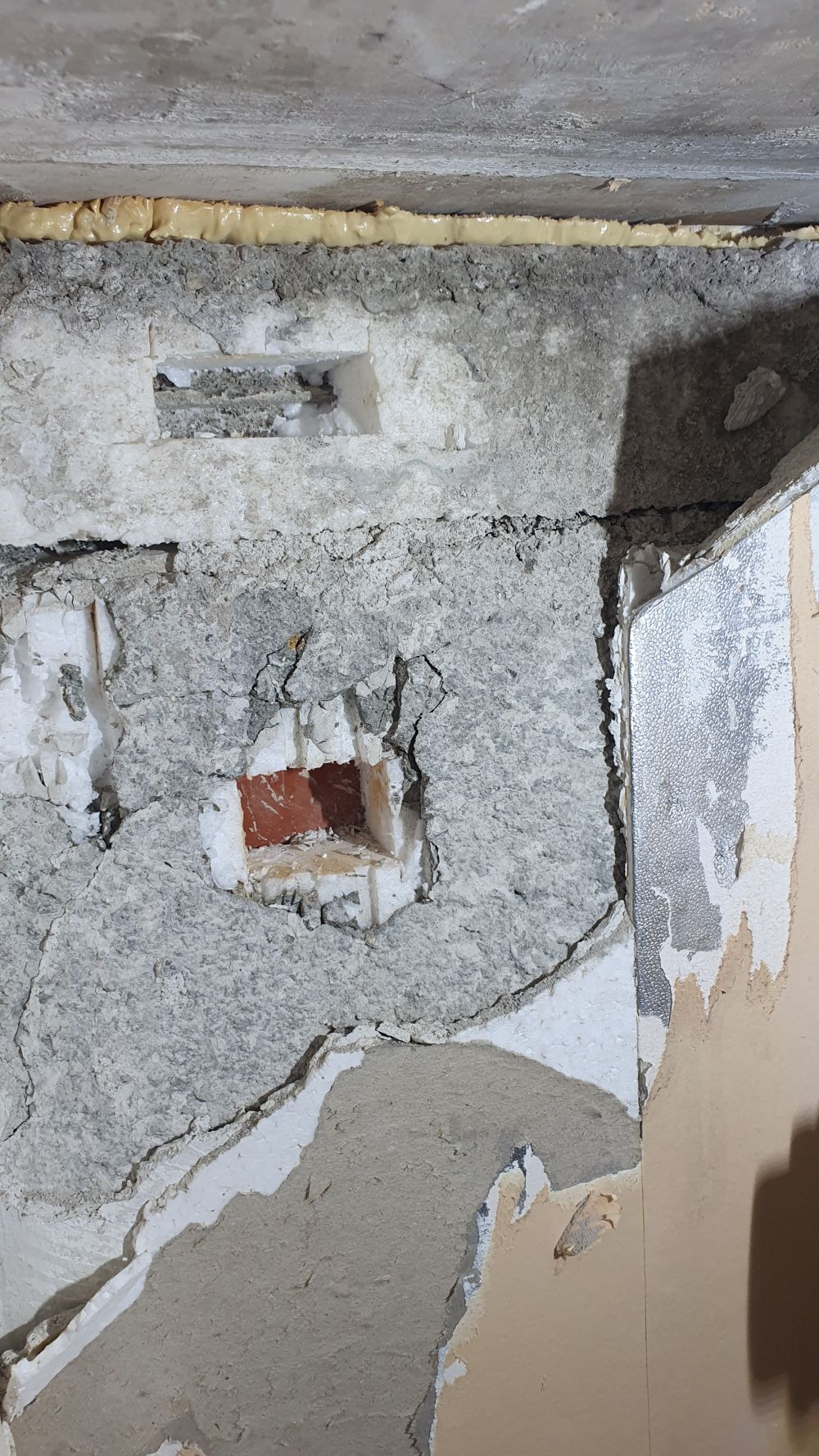

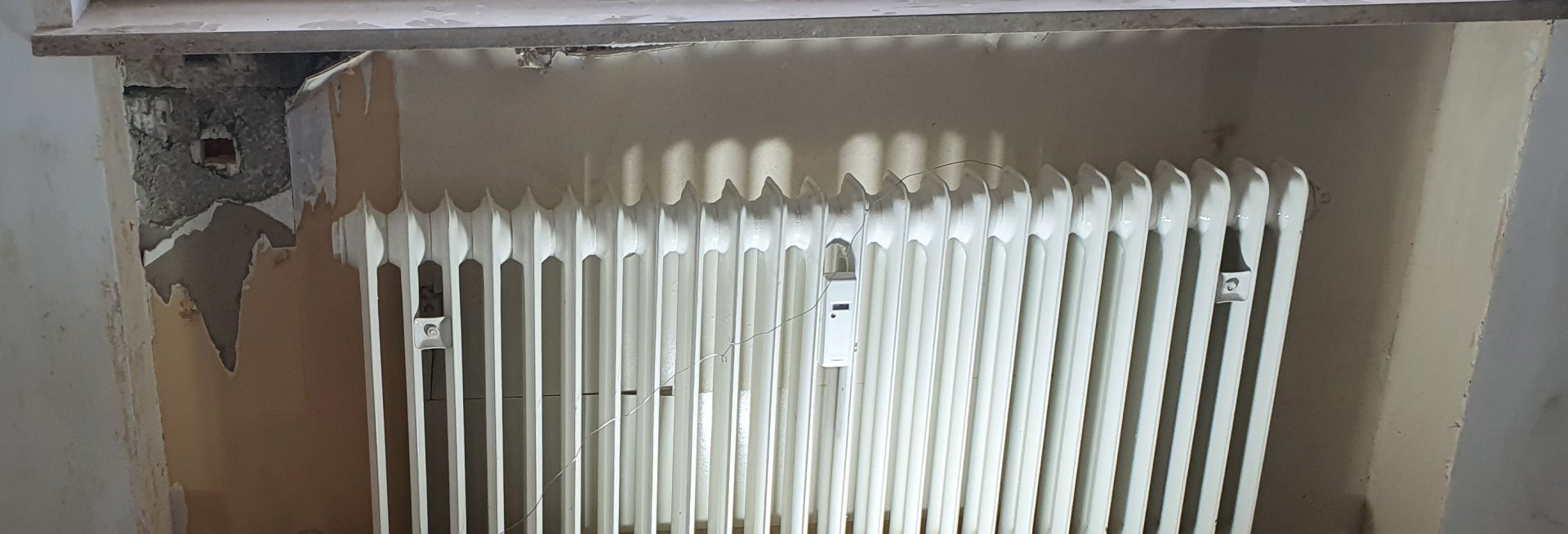

    Hi!
    wie würdet Ihr die in den Bildern ersichtliche Heizkörpernische sanieren?

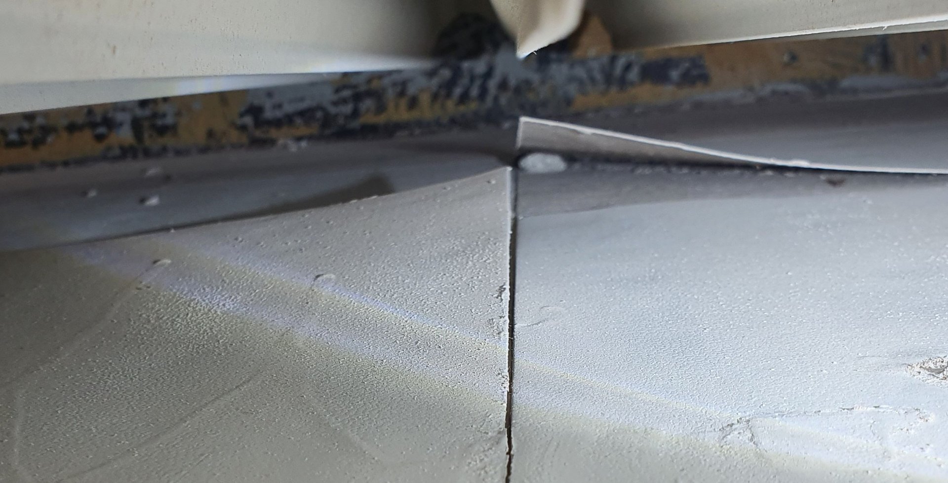

    Beim Tapete abziehen ist mir der halbe Wandaufbau entgegengekommen. Außerdem lösen sich direkt hinter dem Heizkörper die Alu-Kaschierungen der obersten Dämmplatte, d.h. ich muss wohl irgendwie die Auskleidung der Nische neu machen.
    Ich dachte zuerst sogar an die große Lösung mit Zumauern, aber hier gibt es das Problem, dass die Zuleitungen von unten aus dem Estrich kommen, so dass ich wohl auch den Estrich größerflächig wegstemmen müsste -> da trau ich mich nicht ran.
    Sprich, am liebsten würde ich nur die alten Dämplatten entfernen, neue Platten mit gutem Dämmwert (z.B. PUR) in die Nische kleben und streichen. Da es keine Absperrventile an den Heizkörpern gibt, würde ich die am liebsten die ganze Zeit dran lassen.
    Gibt es Dämmplatten, die so eine "Schnellsanierung" ermöglichen?
    Ich habe leider bisher nur zu verputzende Produkte gefunden. Und verputzen hintern dem Heizkörper geht natürlich nicht.

    Ich würde die alte Dämmung runterreißen und dann dort vollflächig eine dünne Kalziumsilikatplatte oder Wedi-Platte kleben. Darauf dann noch eine ganz dünne Gipskartonplatte kleben, dann hast Du eine glatte streichfähige Oberfläche.

    Und das OHNE den HK zu demontieren?
    Generell entweder Wedi/Jackodur...- Platte mit 30 mm und dann ne 7mm GK
    oder 30 mm CaSi.

    Muss man halt fummeln und stückeln.

    Das mit der dünnen Gipskartonplatte oben drauf ist ne gute Idee. die Innenkanten würd ich dann versuchen, möglichst plan hinzukriegen und auch bisschen kleber draufschmieren.
    Die obere Heizkörperhalterung würde ich abschrauben. Dann kann ich ihn vielleicht ein paar cm nach vorn biegen und hätte mehr Platz. -> EDIT: habe sie abgeschraubt. Nur biegbar um 5-10mm und mehr wär wohl auch nciht gut für das Kupferrohr.
    Aber was spräche dann gegen PUR-Platten unter dem Gipskarton?
    Die haben einen deutlich besseren Dämmwert als die Wedi/Jackadur-Platten.
    Ist eine Egentumswohnung.
    Und wie meinst Du das mit dem Bogen?
    Du meinst den Estrich um das rohr herum wegstemmen/flexen, den existierenden Auslass dranlassen und nach vorne umleiten? Dann liefe das Wasser über so ein eng gebogenes U in den Heizkörper rein und an der andern Seite wieder raus. Ist das gut?
