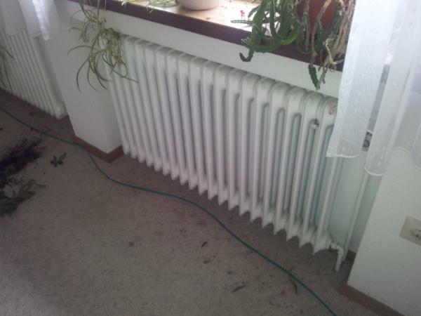

    bei einer Sanierung der Wohnung ist die Überlegung, die vorhandenen Heizkörpernischen zu beseitigen. Davon gibt es fünf Stück im Raum. Die Wohnung soll nach Fertigstellung erst mal vermietet werden.
    Folgender Wandaufbau:
    Mauer von aussen zur Nische (25cm) Rauputz, Hohlziegel, Gipskarton mit 2cm Styropor
    Mauer von aussen neben Nische (40cm) Rauputz, Hohlziegel, Gipskarton mit 8cm Styropor
    Die Vorgehensweise laut Heizungsbauer ist: Die Heizungen abklemmen, Rohre zwecks neuer Heizkörper anpassen, Nische mit Ytong-Steinen zumauern, neu verputzen und dann die neuen Heizkörper anbringen.
    Dazu meine Fragen:
    Lohnt sich der Aufwand denn wirklich (Kosten/Einsparung)? Ich muss ja abgesehen von dem zumauern zwei komplette Wände neu verputzen lassen mit Feinputz. Abgesehen natürlich von Arbeitskosten für Heizungsbauer und Material wie Heizkörper usw. Denn der Putz müsste wegen der Sanierung nicht unbedingt neu gemacht werden.
    Sind Ytong-Steine das richtige Material, um die Nischen zu "dämmen"?

    Tja, hier ist die Frage, was man unter "Lohnt sich das versteht"? Der Wandaufbau ist im Verhältnis zu üblichen Wandaufbauten in Altbauten recht ordentlich. Um eine zusätzliche Dämmung zu bekomen, gibt es sehr gutes Dämmmaterial, das man hier nachträglich anbringen könnte. Ob eine Ausmauerung der Nischen bei diesem Wandaufbau sinnvoll ist, sollte ein ein Fachmann aus dem Gewerk sagen können.
    Wie schon gesagt, was lohnt sich wirklich und für wen?
