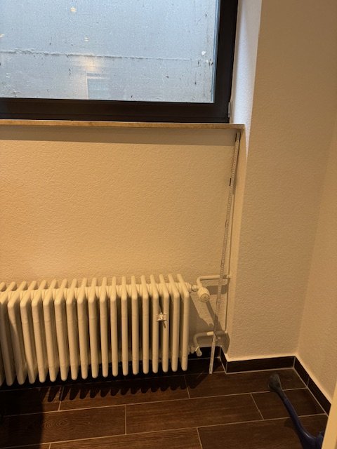

    Hi zusammen,
    Ich habe in meinem Altbau, Bj. 1978 einige Heizkörpernischen, die ich im Zuge der Erneuerung einiger Heizkörper dämmen möchte.
    Bei dem Beispiel hier unten sieht man eine Nische.
    Wie kann ich das am einfachsten dämmen?
    Könnte ich einfach 5cm PUR, alukaschiert, auf die Wand kleben?
    Rundherum mit Bauschaum aussprühen falls Unebenheiten da sind, dann mit Siga Band Rissan runterherum verkleben?
    Dann die Tapete direkt auf die Alukaschierung der PUR Platte oder noch etwas Gips und/oder Netz drüber?
    Ich möchte die Dämmung so dünn wie möglich halten.
    Was mache ich mit dem Boden? Weil das sind Fliesen.
    Da müßte ich dann das Dichtband (Siga Rissan) auf die Fliegen kleben?
    Vorab danke und viele Grüße
    ps.: Das ist übrigens ein Hanggrundstück. Bei der Nische unten handelt es sich um die Hangseite.
    Hinter der Wand ist also Erdreich

    Hmm, was soll die Dämmmaßnahme der Nische denn groß bringen? Ist der Rest der Wand gedämmt?
    Ich würde einfach mit Ytong zumauern. Ohne Hohlräume.
