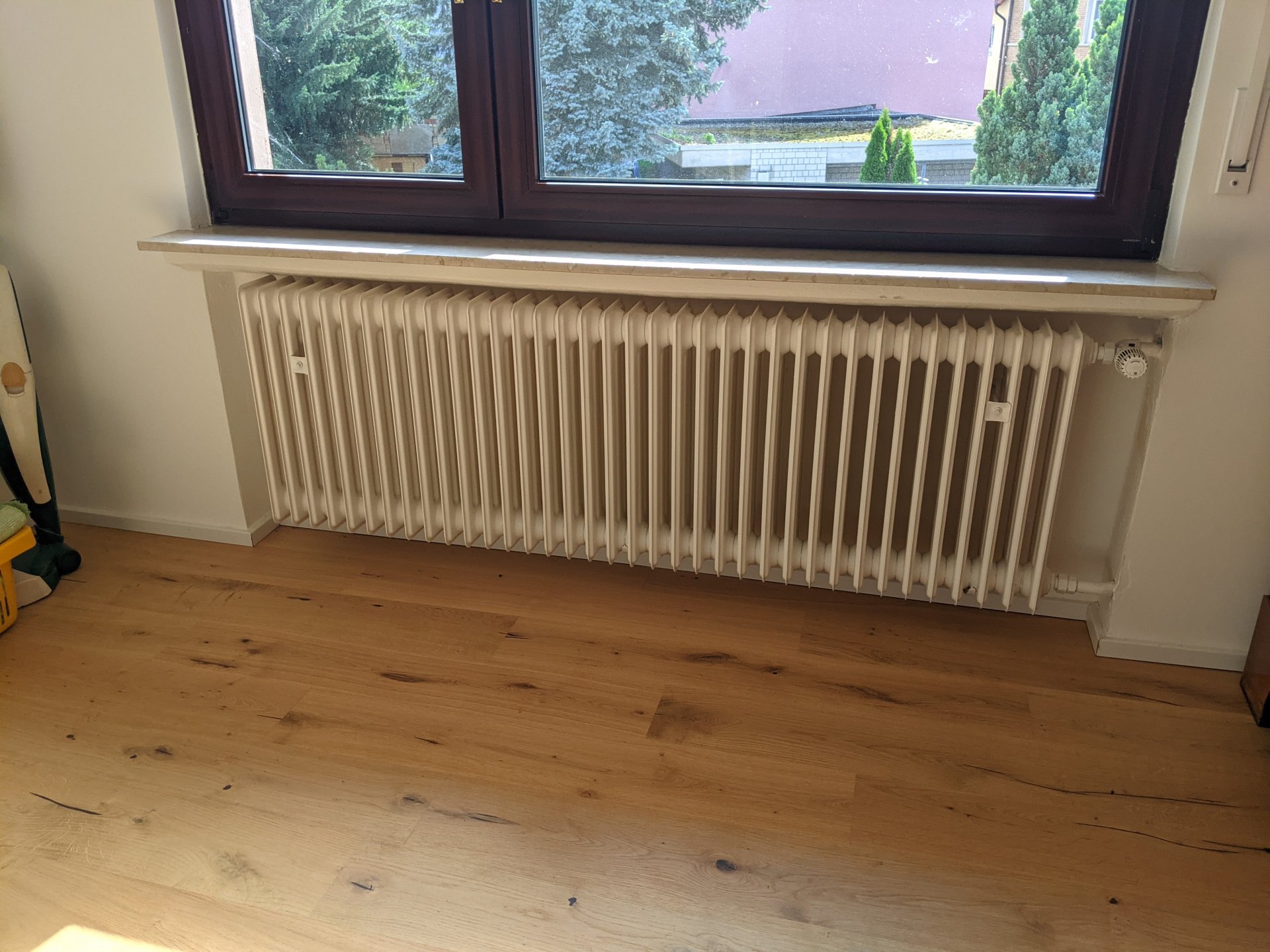

    In unserer Wohnung werden demnächst die alten Heizkörper getauscht und dabei sollen die Heizkörpernischen geschlossen werden.
    Ich habe mir bereits einige Anleitungen durchgelesen und traue mir zu das selbst machen.
    Allerdings konnte ich keine verlässliche Info finden, wie ich den Oberflächen umgehe.
    Also klar, Parkett wird rausgeschnitten und seitlich ein paar cm Putz abgenommen um später sauber anzuarbeiten.
    Aber wie verhält es sich mit der verputzen Wand hinter dem Heizkörper? Sollte ich diesen Putz komplett bis auf Mauerwerk runterholen und erst einen Haftputz auftragen oder reicht es die Tapete zu entfernen?
    Da die Räume bewohnt sind, würde ich gerne so wenig Aufwand wie möglich verursachen, aber natürlich soll es in erster Linie kein Pfusch werden. :)
    Freue mich über eine kurze Antwort und vielleicht auch den ein oder anderen Tipp/Ratschlag - insbesondere zum Verputzen da das mein erstes Mal wird. :)
    Danke und liebe Grüße
    Anna

    Die Tapete würde ich entfernen um eine gute Verbindung zur Wand zu bekommen.
    Parkett rausschneiden, 1.Reihe Steine (Porenbeton) in Mauermörtel setzen und dann mit Dünnbettmörtel hochmauern.
    Wichtig wären noch Maueranker seitlich und den eventuellen Zwischenraum seitlich und hinten komplett mit Mörtel zu füllen.
    So hab ich das bei meinem Projekt ausgeführt.

    Im Idealfall sollte man es nach meinem Verständnis so machen:
    1. Im Bereich der Heizkörpernische den Wandbelag bis zum Mauerwerk entfernen.
    2. Im Bereich der Heizkörpernische den Fußbodenaufbau bis zur Rohdecke entfernen.
    3. Die Heizungsrohre sollten auch entfernt werden.
    4. Oft ist es z. B. so, dass die Außenwand in 24 cm Mauerstärke gemauert ist und die Heizkörpernische unter dem Fenster in 115 mm Mauerstärke. Wenn man dann wieder mit 1 cm Mörtel und 115 mm Mauerstärke aufdoppelt wird es wieder bündig. Ich würde dann schauen, mit welchen Steinen die Heizkörpernische gemauert wurde und dann auch wieder diesen oder einen verwandten Steintyp (gleiches Format, gleiche Rohdichte). Vielleicht könnte man schauen, dass man einen Versatz so herstellen kann, dass es keine horizontal durchgängige Mörtelfuge gibt.
    Wenn du z. B. nur das Parkett entfernst und dann auf den Estrich bzw. den Unterboden mauerst, hat man in der Zukunft ein Problem, wenn der Estrich/Unterboden erneuert wird, weil er dann im Bereich der Heizkörpernische im Mauerwerk integriert ist. Was nicht so sein soll.
    Es ist halt etwas ungünstig, dass du das als Einzelmaßnahme machst. Besser wäre es, wenn es zusammen mit dem Fußbodenaufbau (Estrich) gemacht werden würde. Dann könnte man den Fußbodenaufbau ordentlich vom Mauerwerk entkoppeln usw...

    #2 bzw - @Wistful9588 vorgehen war auch in etwa das was ich vor hatte. Das mit den Mauerankern habe ich auch gelesen, aber da war mir nicht so ganz klar, ob das nur in der untersten oder in jeder Reihe der Steine gemacht wird. Logischer hinsichtlich Stabilität wäre wahrscheinlich in jeder...?
    Statt Auffüllen mit Mörtel hätte ich gedacht dass die Steine auch nach hinten an die Wand geklebt werden damit sie auch da einen Verbund mit der Wand herstellen? Ginge natürlich nur wenn die Wand komplett plan ist.
    Zu #3 - @Tikonteroga
    Was Estrich und Putz betrifft hatte ich das befürchtet. :)
    Du hast recht, es ist technisch nicht sauber wenn dort Estrich später in die Wand läuft, aber da wir aktuell selbst drin wohnen, würde ich diesen Schritt nach Möglichkeit überspringen und dieses Problem lieber auf den Tag der Kernsanierung vertagen. :)
    Bezüglich Putz:
    Ich habe irgendwo gelesen dass die vom Putz befreite Wand vor dem Zumauern zuerst mit Haftputz verputzt werden soll? Scheint mir aber nicht so ganz logisch, vor allem wenn ich nach jeder Reihe auch den Hohlraum mit Mörtel befüllen könnte? :)
    Um was für ein Mauerwerk es sich handelt weiß ich wahrscheinlich erst wenn ich die Mauer freigelegt habe.
    Aber bezüglich Material war ich von Ytong ausgegangen, da sich offenbar das relativ schnell verarbeiten lässt.
    Die Nische sind alle zwischen 12 und 13 cm tief
    Die Rohre werden vom Heizungsbauer, der auch die Heizkörper abmontiert, nach vorne gezogen.
    Also da wir wie gesagt aktuell selbst in der Wohnung wohnen, ist mein Anspruch möglichst schnell und "minimalinvasiv", solange es technisch vertretbar ist und die Heizkörper nicht von der Wand fallen.

    12/13 cm tief?
    Dann würde ich 3 cm Styrodur und 7,5 cm Gasbeton nehmen.

    Das bisschen Heizkörpernische ist es nicht wert, solch Aufriss zu machen. Mauer das zu, mit dem Material, was am Leichtesten verfügbar ist und mit dem Du umgehen kannst.
    Porenbeton käme mir das als Erstes in den Sinn. Das Zeug lässt sich mit dem Fuchsschwanz zuschneiden und passgenau einkleben. Da brauchts auch keine Verzahnung oder Maueranker.
    Wenn Du sauber arbeitest und bündig mit der seitlichen Wand klebst, reicht es die Oberfläche zu spachteln und dann übertapezieren.
    Mit einer oszilierenden Säge das Parkett abschneiden und dann ein Stück Dämmstreifen zur Entkopplung auf den Estrich legen reicht völlig aus.
    Wenn Dir der Heizi die Rohre nach vorn zieht, kannst Du den Porenbeton sauber ausschnitzen.
    Alles easy, tausendmal gemacht.
