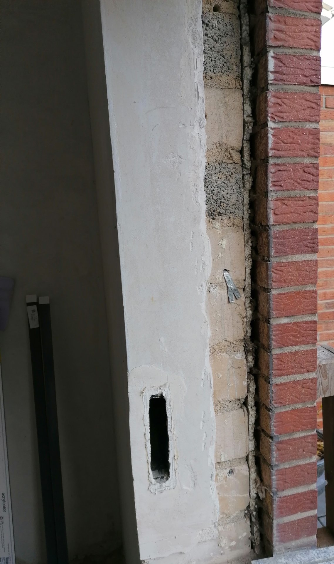

    Hallo Forum,
    nächste Maßnahme, nächste Frage :-)
    Es geht weiter bei der Sanierung eines Zweifamilienhaus von 1970.
    Da wir auf Fußbodenheizung umstellen, werden die alten Heizkörper und damit dann auch die Nischen nicht mehr gebraucht.
    Soweit ich das aus den bisherigen Beiträgen erfahren konnte, ist eine homogene Wandstruktur meist die Empfehlung. Eine zusätzliche Dämmschicht war zwar auch meine lange verfolgte Idee, allerdings scheint diese durch die Verschiebung des Taupunkts, etc. ja früher oder später eher zu Schimmel zu führen. Den wollen wir ja nicht :-)

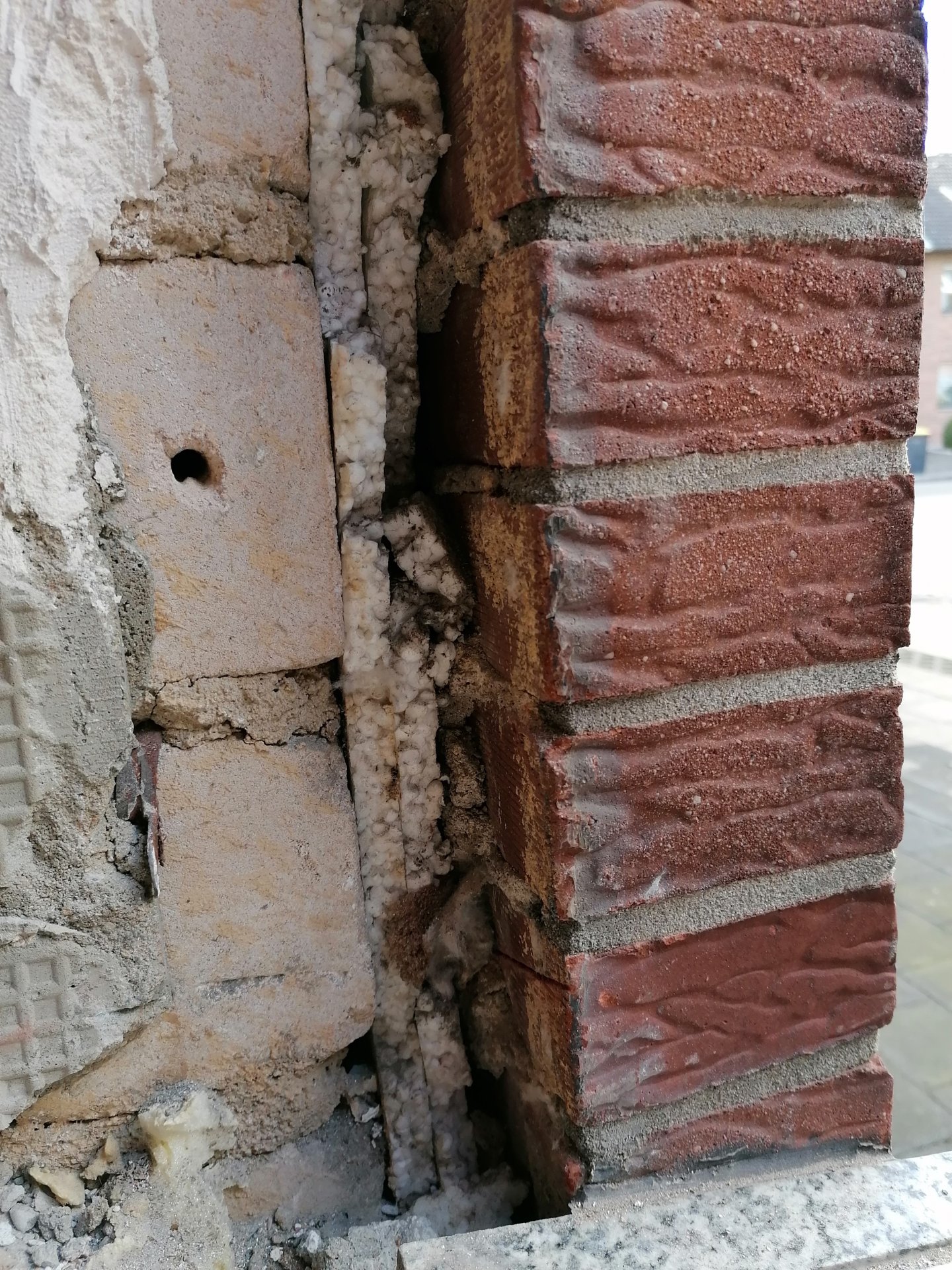

    Hier der aktuelle Wandaufbau (von außen nach innen):
    Vollziegel // 1cm Luftschicht // 1,5 bis 3cm Styropor // 17,5cm Kalksandstein // Innenputz
    Beispielbilder im Anhang
    Nach der Einleitung hier die Fragen zu meinem konkreten Fall:
    1) Ist meine Annahme bzgl. besser keine zusätzliche Dämmschicht richtig?
    2) Was würdet Ihr zum Ausmauern der Nischen (im Schnitt ca. 18cm tief) empfehlen?
    Also einen pensionierten Maurer gibt es in der Nachbarschaft (für fachkundige Anleitung wäre also gesorgt). Oder würdet ihr sogar auf Trockenbau ausweichen? Zum Verputzen werden wir eh einen Fachhandwerker benötigen..
    Danke für Eure Meinungen

    Jein. Da die paar m2 eh nicht viel bringen lass es einfach…
    Für Rentner aus der Nachbarschaft: 150mm Porenbeton.

    Keine Ahnung, warum Du Rentner als blöd hinstellst, aber wer schon öffentlich solche Fragen stellt:
    Vermutlich ebefalls Porenbeton oder eben das, was er zufällig auf dem Hänger rumzuliegen hat.
