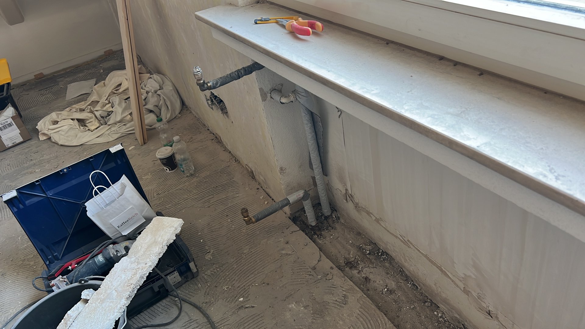

    Hi zusammen!
    Ich möchte meine Heizkörpernischen zumauern. Estrich habe ich an den Stellen schon aufgeschnitten und entfernt. Ich kann also direkt auf den Betonboden mauern. Heizkörper Rohre sind auch schon passend verlängert. Ich muss also nur noch zumauern.
    Da die Nischen unterschiedlich tief sind, könnte es sein, dass bei manchen Nischen der Ytong/Porenbeton Stein nicht ganz in die Tiefe geht (bündig). Wie geht man dann in so einem Fall vor? Lässt man da eine Lücke zwischen Außenwand und der neuen Zumauerung (so wird es in manchen YouTube Videos gemacht), oder packt man da eine Schicht Dämmmaterial rein? Ggf. Bauschaum oder Mörtel? Wie ist hier das korrekte vorgehen? Kann mir nicht vorstellen, dass so eine Luftlücke/Spalt gut sein kann. Bei einer der Nischen kommt kein neuer Heizkörper rein.
    Wohnung ist im 2. OG, also weit oben. Außenfassade ist gedämmt.
    Ebenfalls frage ich mich, welcher der beste Mörtel für das Vorhaben ist? Hab auch gesehen das manche in der ersten Schicht anderen Mörtel verwenden als in den weiteren Schichten. Muss ich hier etwas beachten?
    Ich muss nicht unbedingt Kosten sparen, also wenns energetisch sinnvollere Mörtel gibt (die wirklich was bringen), würde ich da die Kosten nicht scheuen.

    Porenbeton wird mit Dünnbettmörtel gemauert, manchmal heißen die Säcke auch direkt Porenbetonkleber.
    Wie groß ist denn die Lücke über die wir reden? Im besten Fall sollte die zu, ansonsten könnte es Probleme mit Tauwasser geben.

    Ich hab noch nicht abgemessen. Ich hab nur vorsorglich gefragt. Würde mal 2-3cm maximal vermuten.
    Bei einer Nische ist aktuell 2-3cm Styropor davor (war schon so). Da davor auch nur noch 2-3cm für den Porenbetonstein an Platz wäre, dies zu dünn ist, würde ich den Styropor vorher entfernen und dann erst zumauern (mit tieferem Porenbetonstein der dann die ~5-6cm Tiefe hat, dann perfekt in die Nische passt). Das sollte auch in Ordnung sein, oder? Porenbetonstein soll ja auch gut dämmen.
    Wenn man so eine Lücke schließen muss, wie geht man da am besten vor? Welches Material sollte man nutzen?

    Korrekt, nur schneide ich dann aus einem großen Porenbeton Stein eine 2-3cm Schicht. Das wird sehr dünn und fummelig. Daher dachte ich man kann das irgendwie anderweitig füllen oder vielleicht fertige Platten kaufen? Styroporplatten? Porenbetonplatten? Oder sogar nur mit Mörtel füllen?

    Wenn's wirklich nur 2-3 cm sind dann würde ich die Steine so Mauern, dass vorne und hinten jeweils 1-1,5 cm Platz sind. Hinten kannst du die Steine beim Mauern mit dem Kleber hinterfüllen und vorne ach Trocknung flächenbündig verputzen. Dafür eignet sich Kalk-Zement-Leichtputz ganz gut.
