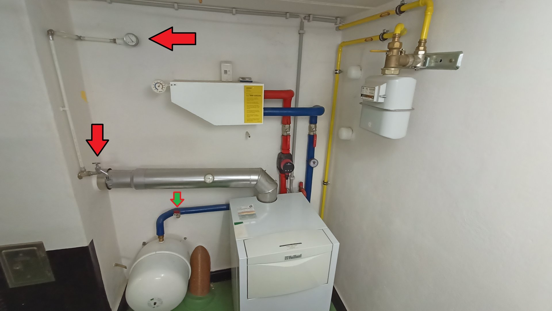

    Hallo Zusammen,

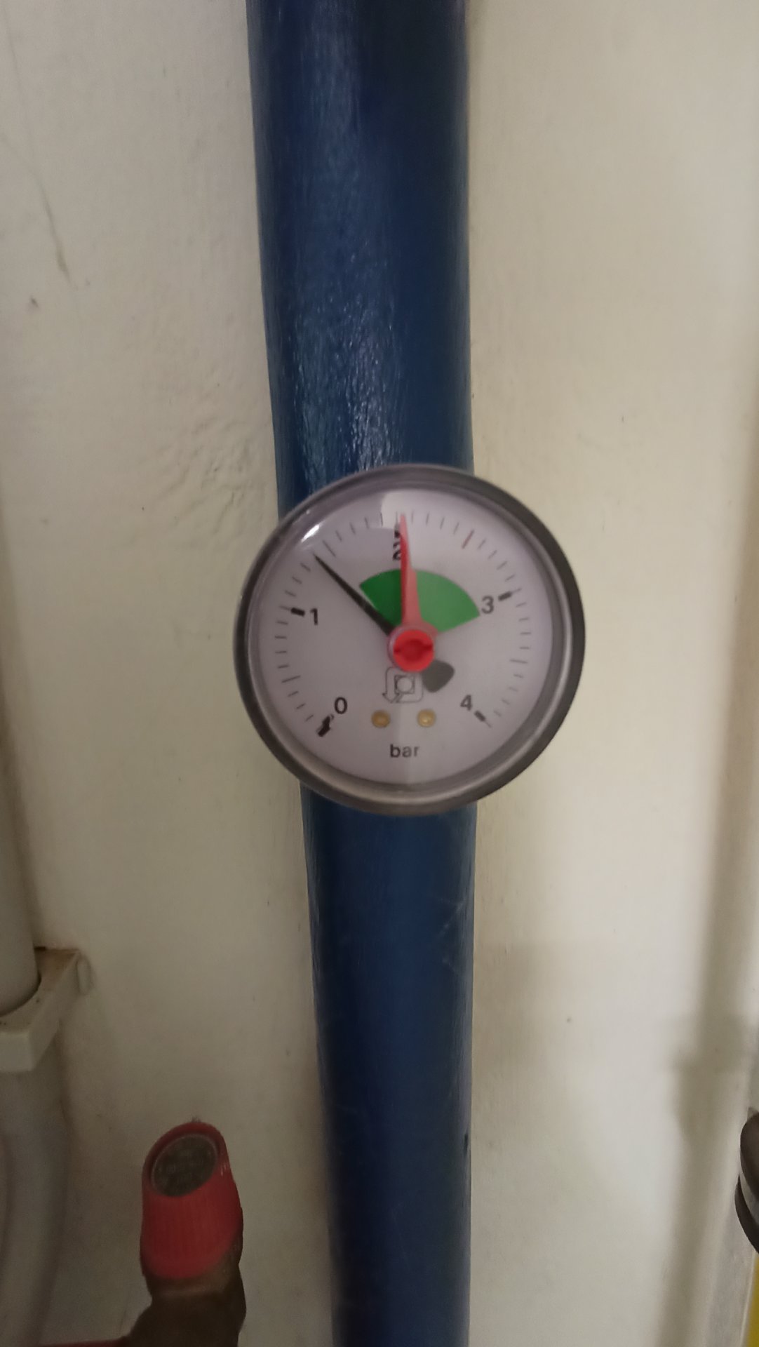

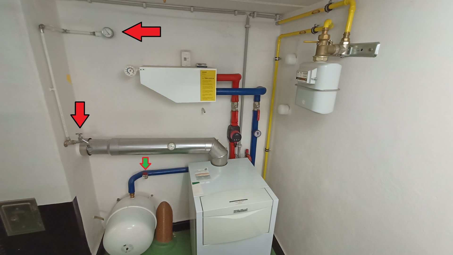

    ich möchte einen Heizkörper austauschen und muss dazu ja das Wasser aus dem System ablassen.
    Nach meinem momentanen Verständnis einfach das Wasser ablassen und beim Auffüllen wieder auf die ca. 1.5 bar auffüllen (0.1bar/1m; Kessel befindet sich im Keller, Haus hat EG und 1 OG) via dem grünem Ventil ( hatte ich schonmal Wasser nachgefüllt).

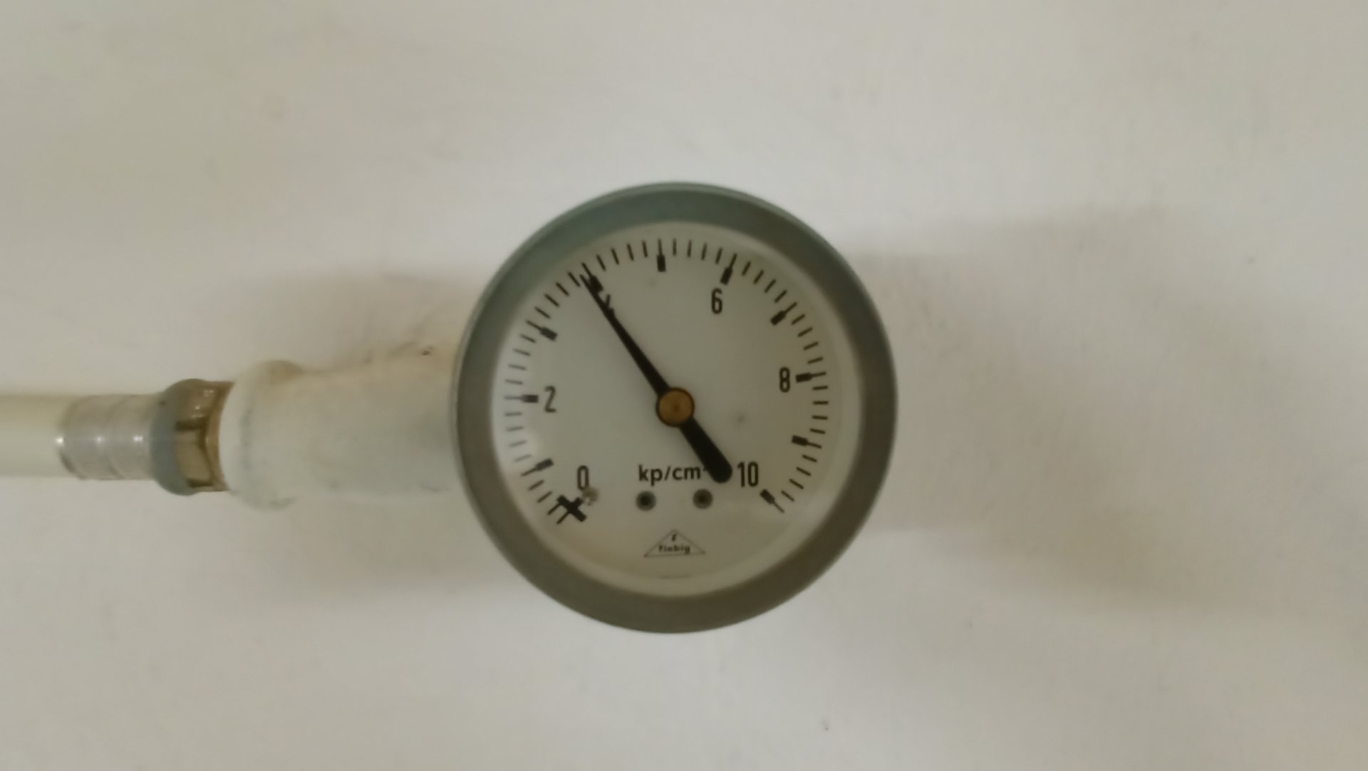

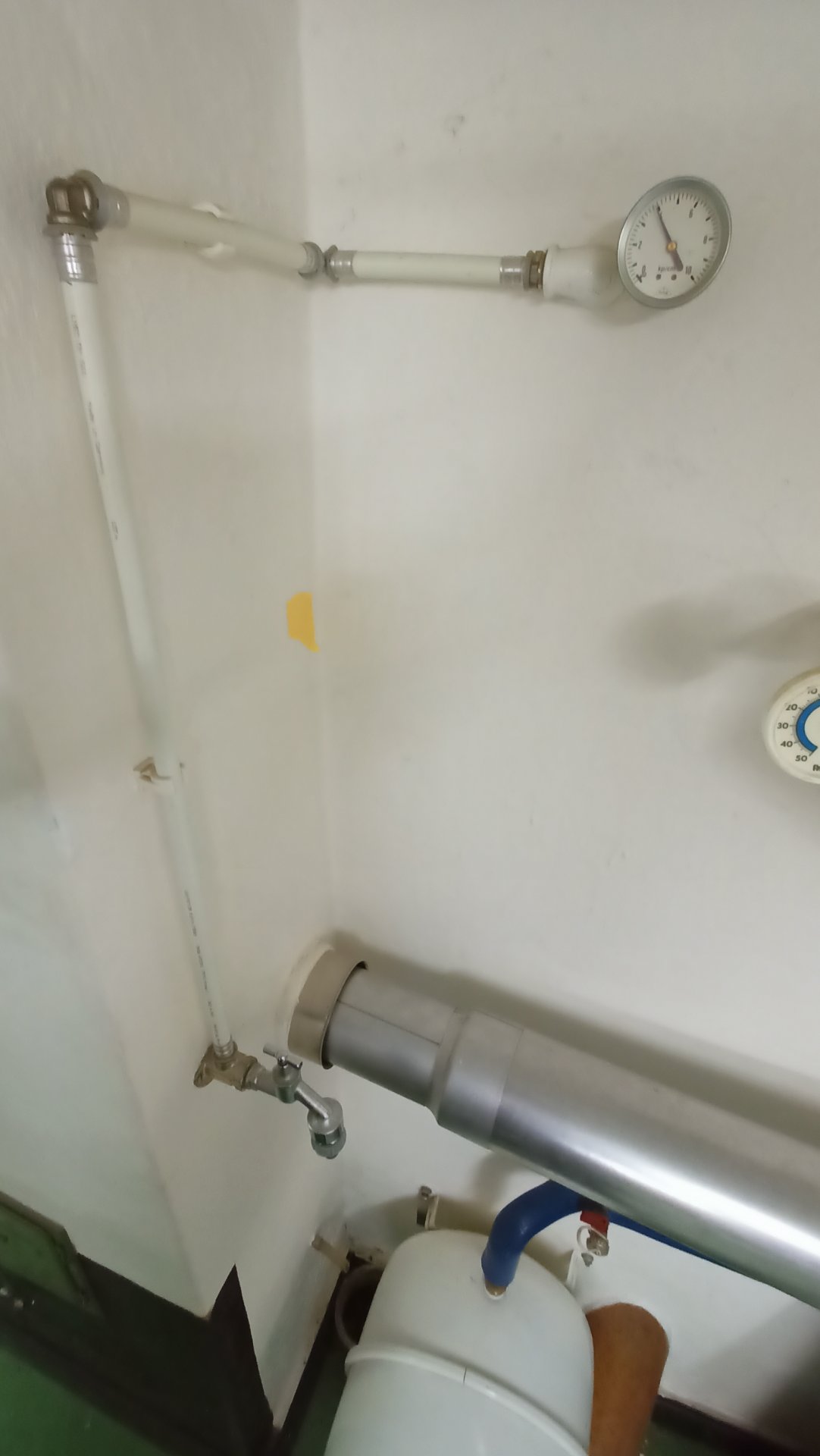

    Mir ist aufgefallen das es eine weitere Druckanzeige gibt und ein Hahn (siehe beiden roten Pfeile). Wenn ich diesen Hahn öffne, läuft kein Wasser heraus, die Druckanzeige sinkt jedeglich von 4 kp/cm² ab....mehr passiert nicht.
    Weiss jemand was das für eine Anzeige sein könnte?
    Danke
    Grüße
  2. #2 Gast 85175, 20.05.2023
    Gast 85175
    Gast 85175 Gast
    Das sieht aus wie eine "normale" Wasserleitung. Wieso da kein Wasser aus dem Hahn kommt weiß ich nicht...
