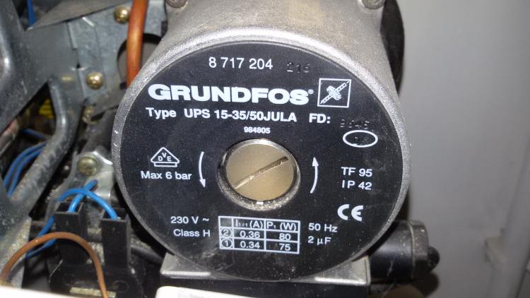

    Das ist die Ansteuerung der Pumpe.
    An der Pumpe selbst gibt es evtl. einen Schalter mit 3 Schalterstellungen, den meinte ich.

    Aha, ok. Na ich schaue mir das heute Abend mal an und kann ja mal ein Foto machen.
    Rein rechnerisch dürften für 30m² die 2 genannten Heizkörper dennoch zu dünn dimensioniert sein.

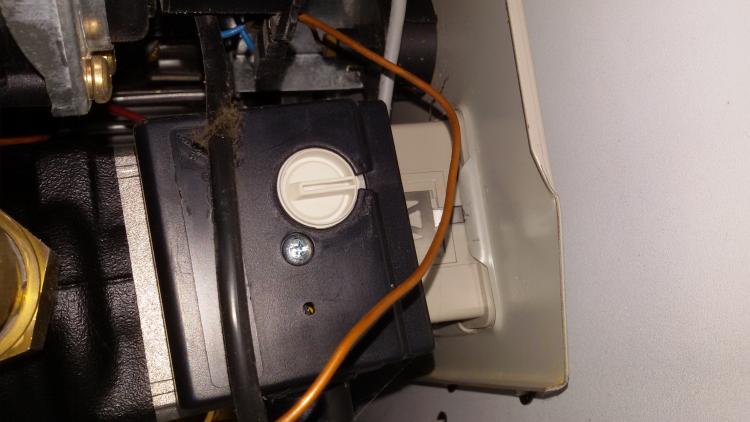

    @ Schmitt, super. Dann werde ich bei Gelegenheit mal meinen B. J. Fachmann befragen. OK, also sind 100W / m² tendenziell eher zu viel.
    Ich habe gerade mal die Abdeckung der ZR18/3 geöffnet um mir die Heizungspumpe Grundfos mal näher anzuschauen. Anbei die Bilder dazu. Unten ist so ein heller Schalter, bei dem ich allerdings nicht weiß wofür der gut ist.
    Läßt sich das Ding damit eventuell in der Leistung einstellen?

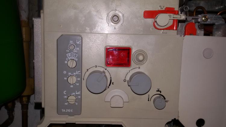

    2 Frage die mich auch interessiert.
    Was ist das für ein Drehschalter mit der Einteilung 1-5 direkt über der Temperaturanzeige? Rechts daneben unter der Abdeckung mit der roten Sicherung soll wohl die Einstellung der Heizleistung möglich sein. Diese hatte ich jedoch nicht geöffnet.
    PS: Frage 1 kann ich mir gerade selber beantworten. Wenn ich das Originalfoto weit ranzoome, dann sehe ich dass in Richtung Pumpenkörper eine kleine 2 zu sehen ist. Vorne auf der Pumpe steht 2=80Watt 1= 75Watt. Somit sollte sie auf max. Leistung laufen.

    Wenn ein Raumthermostat vorhanden ist, muss der Poti für die Vorlauftemperatur auf Rechtsanschlag stehen...
    in dem Fall auf 6

    @ campegno , Du meinst diese Verstellmöglichkeit 1-5 direkt über der Vorlauftemperaturanzeige? Ich habe kein Raumthermostat, nur einen Außentemperaturfühler zur Witterungsführung.
