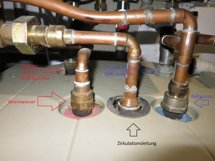

    Heute abend habe ich weitere Heizungsrohre im Keller neben der Therme isoliert. Dabei ist mir etwas aufgefallen, was mir "spanisch" vorkommt.
    Die Therme lief im Heizbetrieb und erzeugt zusätzlich WW für den Speicher, wenn die Grenztemp. unterschritten wird.
    Es wurde def. vor 2h das letzte mal WW entnommen und die Zirkulation lief vor 1h für 2Min.
    Mir ist aufgefallen, dass nicht nur der Vorlauf der Heizrohre warm/ heiß ist, sondern auch das Rohr für Warmwasser aus dem Speicher. Auch der Rücklauf in den Speicher ist leicht warm.
    Das WW Rohr ist auch noch 3m vom Speicher entfernt gut warm. (dann Kunststoffrohr)
    Ist das normal? Sorry für die vielleicht blöde Frage.

    Zieh doch der Zirkulationspumpe mal den Stecker, falls möglich, und prüfe die Temperatur nochmals morgen.
    Die Zirkulationsleitung sollte dann kühler sein.
    Falls nicht, Umschaltventil in der Therme prüfen lassen.
    Dicht bei der Therme kann die Leitung schon warm sein, aber entfernt sollte es kühler sein.

    Sicher? Bei Stillstand der Zirkulation und fehlender Wasserentnahme, sollte die WW-Leitung und die Zirk. langsam auskühlen. Zirkulation aufgrund Konvektion wäre noch denkbar, aber dem sollte eine Schwerkraftbremse Einhalt gebieten, und nachdem die Leitungen kurz nach Verlassen des Speichers "abbiegen" dürfte die Konvektion sowieso gebremst werden (auch wenn kein echter Thermosiphon verbaut).

    @R.B. , ja ziemlich sicher. Ich hab es gestern gegen 23 Uhr noch einmal überprüft. Zirkulation lief bei mir 19.01 Uhr das letzte mal und WW wurde 20uhr entnommen. Wo finde ich diese Schwerkraftbremse? Könnte noch etwas anderes defekt sein?Umschalter WW Heizung schließe ich mal aus, da die Speichertemperatur lt Thermometer nicht steigt. WW Leitung am Boiler ist heiß, in 3m Entfernung noch warm und in 7m Entfernung lauwarm.

    Das wäre dann noch OK. Wenn da irgendwas zirkulieren würde, dann wäre die Leitung komplett warm (heiß).
    Schwerkraftbremse sitzt meist an der Zirk.pumpe, entweder zusätzlich angeschraubt oder in die Verschraubung eingelegt. Die o.g. 3m sind aber sehr wahrscheinlich durch Temperaturleitung der Rohre zu erklären, immerhin leitet CU die Wärme sehr gut weiter.

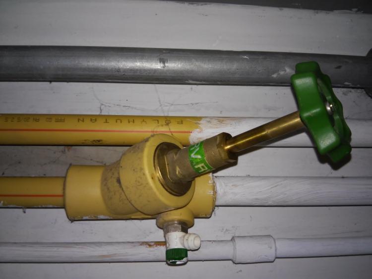

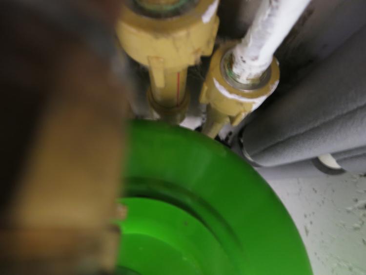

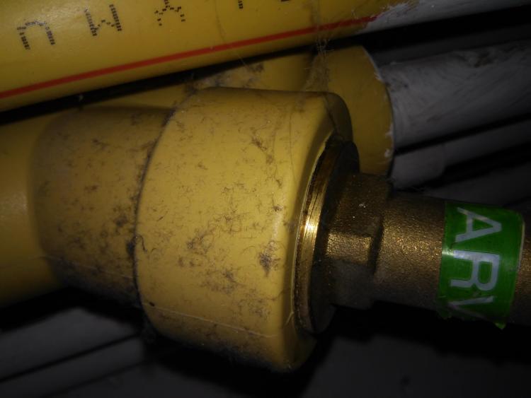

    Naja nur die direkt am Speicher angeschlossenen Leitungen sind Kupfer. Hinter dem MAG sind so Flanschverbindungen, wo es dann mit Kunststoffrohren weitergeht. Diese dürften ja die Wärme kaum leiten. Ca. 1m nach dem Flansch ist das Rohr noch gut warm und ca 5-6m weiter immer noch handwarm. Das kommt mir schon komisch vor.
    Anbei ein Bild von unten nach oben fotografiert hinter dem MAG, wo es von Kupfer auf Kunststoff weitergeht. An der Zirkulationspumpe ist meines Wissens nur der Grundkörper vorhanden und sonst nichts weiter.
    Kann es sein, dass dieses mit ARV bezeichnete Ventil diese Funktion übernehmen soll?

    Aber wie schon geschrieben, wenn die Temperatur auf der kurzen Strecke abnimmt, dann ist die Zirk. deaktiviert. Also kein Grund zur Sorge.
