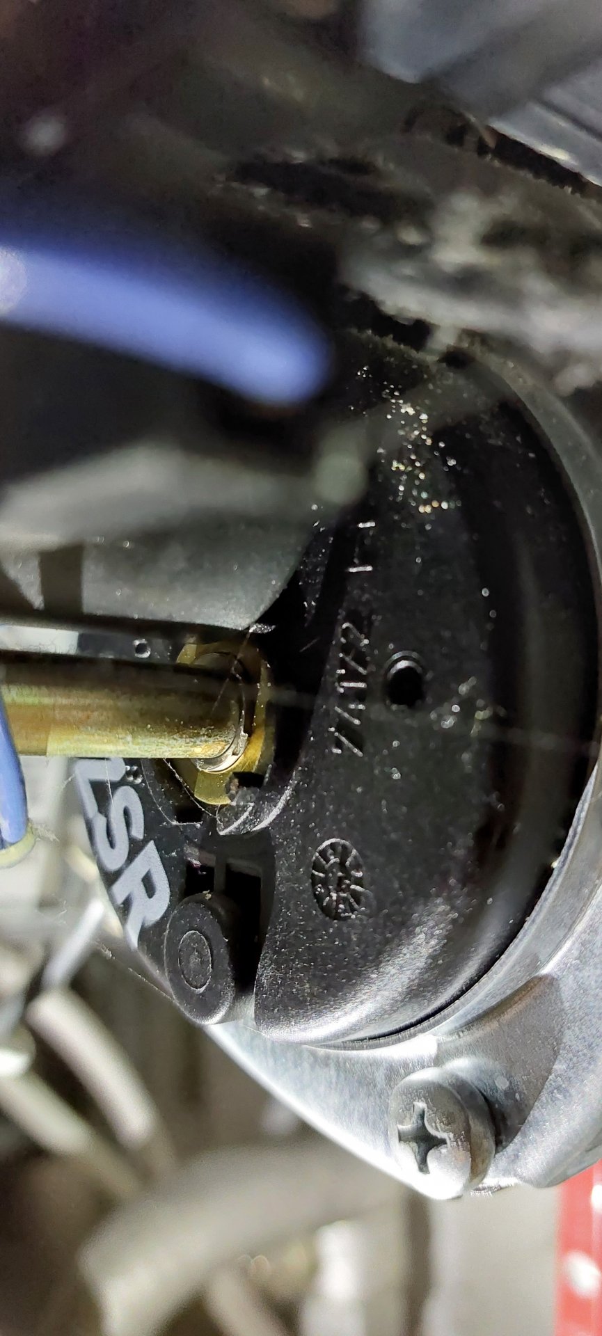

    Wenn es Strömungsgeräusche gibt, ist die Pumpenleistung zu hoch eingestellt und meist feht dann auch der hydraulische Abgleich.
  3. gt1976

    Danke. In meiner ZR 18/3 ist zentrale Pumpe mit der Bezeichnung ZSR eingebaut.
    Auf den ersten Blick kann ich keine Verstellmöglichkeit erkennen.

    Was soll das Foto aussagen? Die Kreuzschlitzschraube, als das einzige scharf abgebildete Bildelement, scheint unbeschädigt zu sein.

    Sind in jeder Anlage , die halbwegs vernünftig gebaut ist schon mindestens 2 , aber eh da alles raus ist. ..manuelles grobes Entlüften ist auf jeden Fall nötig
    Wasserdruck genügend , dann gehst deine Heizkörper durch - einmal von unten noch oben ( ggf musst noch nachfüllen ) und dann Heizung an ( Wasserdruck Check ) nochmals von unten nach oben ( Heizung sollte an sein und Pumpe ) , Rest machen die Schnüffler :winken
    An der Pumpe geht nichts einzustellen, wozu auch

    Das ist der Hydraulikschalter des Gerätes.

    Einmal kurz die Haube ab. Dann ist auch die Pumpe zu sehen. Testen, ob der betreffende HK dann ruhiger wird und der Rest noch warm wird.

    Sorry, ihr habt recht. Es ist eine GRUNDFOS Pumpe die in 2 Stellungen einstellbar ist. Stellung 1 und Stellung 2.
    Diese lief bisher auf Stellung 2 und steht auch noch auf dieser Position. Inzwischen war der Heizungsmonteur nochmal da und hat am Thermostateinsatz des rauschenden HK die Grundeinstellung etwas weiter geöffnet. Nun ist weitestgehend Ruhe.
