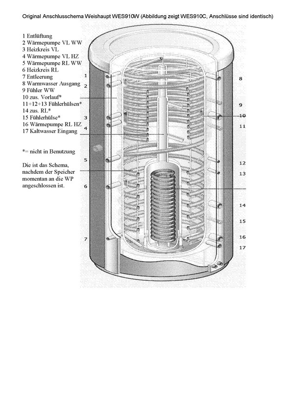

    Hier mal ein Bild meiner Speichers. Schauts euch an -- mal schaun ob euch auffällt, was an dem Schema für eine WP mit Fussbodenheizung nicht ganz so optimal gelöst ist.... :)

    Hier nochmal ein etwas besseres Bild:

    Ein Problem ist nachwievor die schlechte Anbindung des Speichers -- ich denke mal, dass das Problem im Laufe des nächsten Monates gelöst wird. Wieviel dadurch der Stromverbrauch sinken wird kann ich nur vermuten. Denke mal, das da so 5-10% drin sein werden, da nur noch halb so viel Energie für die WW-Produktion verschwendet wird.

    Nach dem Umbau meines Speichers habe ich nun das 1. komplette Jahr Werte sammeln können. Der in der WP verbaute WMZ zählt definitiv falsch (zu hoch).
    Laut WMZ Daten aus der Steuerung habe ich in 2014
    11384kwh Wärme im Heizungsmodus und
    4757kwh Wärme für Brauchwasser produziert (Verbrauch laut Wasseruhr war 56,127m³).
    Stromverbrauch in 2014 war 3517kwh
    Das ergäbe eine Arbeitszahl von 4,59 (freufreu).
    In die FBH sind davon 8641kwh angekommen.
    Anmerkung: Die WMZ in den FBH-Verteilern zählen natürlich keine Pufferverluste mit. Abtauvorgänge durch Kreislaufumkehr werden in dem WMZ der WP nicht erfasst und erhöhen die erzeugte Wärmemenge um vermutlich ca. 10% (die entnommene Menge zur Abtauung wird nicht gezählt, daher wird diese quasi 2x gezählt, da sie ja wieder ersetzt werden muß. Der WMZ in der FBH bekommt davon nichts mit).
    Auch wird im Kombipuffer bei der Brauchwasserentnahme das Brauchwasser breits im unteren Bereich durch das Heizungswasser vorgewärmt (Innenliegender Spiralwendeln) --- allerdings geht sicher auch Wärme aus dem oberen Brauchwassertemperaturbereich in die Heizung.
    Der Wert von den FBH WMZ ist aber eigentlich das, was real an Heizleistung in den Wohnungen ankommt.
    Dieser Wert liegt ~24,1% niedriger als der Wert der WP.
    Wenn ich diese 24,1% pauschal (also auch fürs Brauchwasser) komplett abziehe komme ich auf eine AZ von:~3,48
    Die tatsächlich erreichte JAZ liegt also vermutlich irgendwo dazwischen - immerhin besser, als man einer LWP im allgemeinen zutraut. Natürlich war 2014 auch ein extrem mildes Jahr!
