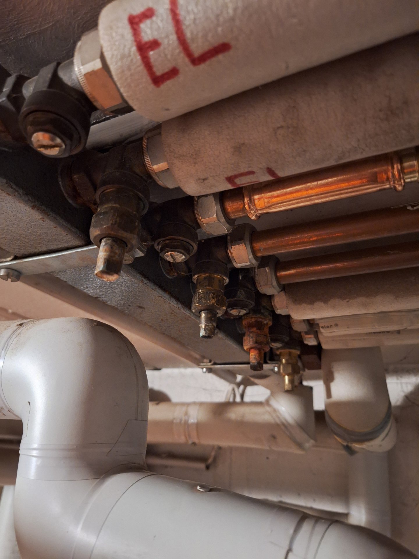

    Hallo Zusammen
    Kennt jemand so einen Verteiler ? Was ist hier vor und Rücklauf ?

    Mit der Hand prüfen die wärmere Leitung ist vorlauf die kälteren Rücklauf

    Laserthermometer geht besser

    Bevor thermische Stellantriebe in Mode kamen, haben wir die Regulierventile zur Durchflussdrosselung in die Rückläufe gebaut.
    Richtig
    Hand geht schneller.
