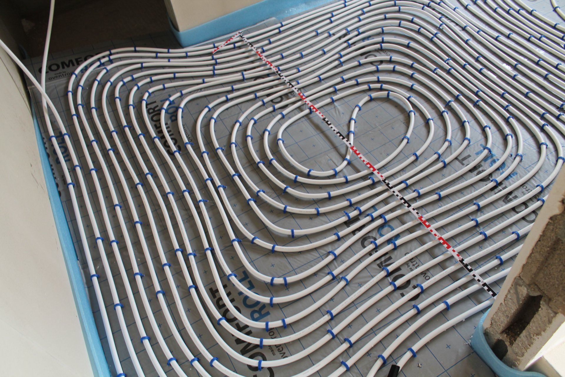

    Folgende Konstellation: In einer Etage eines EFH war nur ein großer Raum vom Bauträger geplant. Wegen der Größe des Raumes waren für die Fußbodenheizung zwei Heizkreise vorgesehen. Der Raum wird jetzt als Schlafzimmer genutzt. In der Bauphase, als die Heizkreise schon erlegt waren, kam der Bauträger auf die Idee in die Ecke des Raumes noch ein kleines Bad zu setzen. Es wurde zur Heizungssteuerung ein Thermostat im Bad und eines im Schlafzimmer verbaut.
    Folge: Über den Thermostat im Schlafzimmer steuert man die "halbe Fußbodenheizung" im Raum, über den Thermostat im Bad die Fußbodenheizung im Bad und in der anderen Hälfte des Schlafzimmers. Das ist natürlich Murks, da ich ja im Schlafzimmer eine deutlich niedrigere Temperatur als im Bad haben möchte.
    Frage: Abgesehen von dem Murks im Ganzen - gibt es überhaupt eine Norm, die für einzelne Räume eine entsprechend separate Temperatursteuerung vorschreibt?

    Eine FBH im Bad ist in der Regel nicht in der Lage eine ausreichend hohe Temperatur im Bad zu generieren.
    Da setzt man besser noch einen Heizkörper in Form eines Handtuchtrockners dazu.
    Dann kann man auch das Problem mit der hohen Temperatur im Schlafzimmer lösen und kann den Estrich im derzeitigen Zustand belassen.

    Grundsätzlich ist doch die Frage ob ich mit einer WP heize oder irgendwas verbrenne. Bei einer WP wäre es aus Effizenzgründen nicht zielführend, wenn das Bad (als einziger Raum) eine höhere VL braucht, da dort eine höhere RT gewünscht ist. Bei einer GBWT sind die evtl 3-4K mehr VL für den Brenntwert nicht so kritisch, da die restlichen Flächen mit der höhere Spreizung / geringen VL Strom das RL Niveau ähnllich halten.
    Auch ein Handtuchheizkörper ist bei einer WP sinnlos, da die mit einem VL von unter 30°C kaum Leistung bringen und es wird doch wohl kein HB Meister / Planner ernsthaft einen Neubau für eine WP mit über 30°C VL auslegen, oder? Ich schaffe hier im Albau ja schon 28°C bei NAT.
    Meine (laienhafte Sicht): Man kann diese Diskussion nicht von Wärmeentzeuger loegelöst führen...

    Wir haben in unseren Bädern jeweils so einen Handtuchtrocker, die auch an der WP FBH hängen (jeweils als eigener Kreis). Und das Trocknen der Handtücher gelingt damit wirklich schneller. Zusammen mit einem extra engem Verlegeabstand im Bad funktioniert das bei uns sehr gut.
    Fabian Weber und simon84 gefällt das.
  19. #19 Hercule, 11.09.2020
    Hercule
    Hercule
    11.11.2019
    3.734
    865
    Der Abstand ist wirklich eng :)
    Danke fürs Foto und deine Erfahrung.
