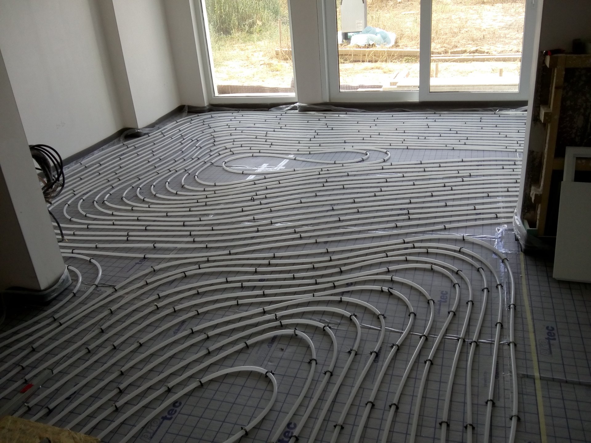

    Guten Tag

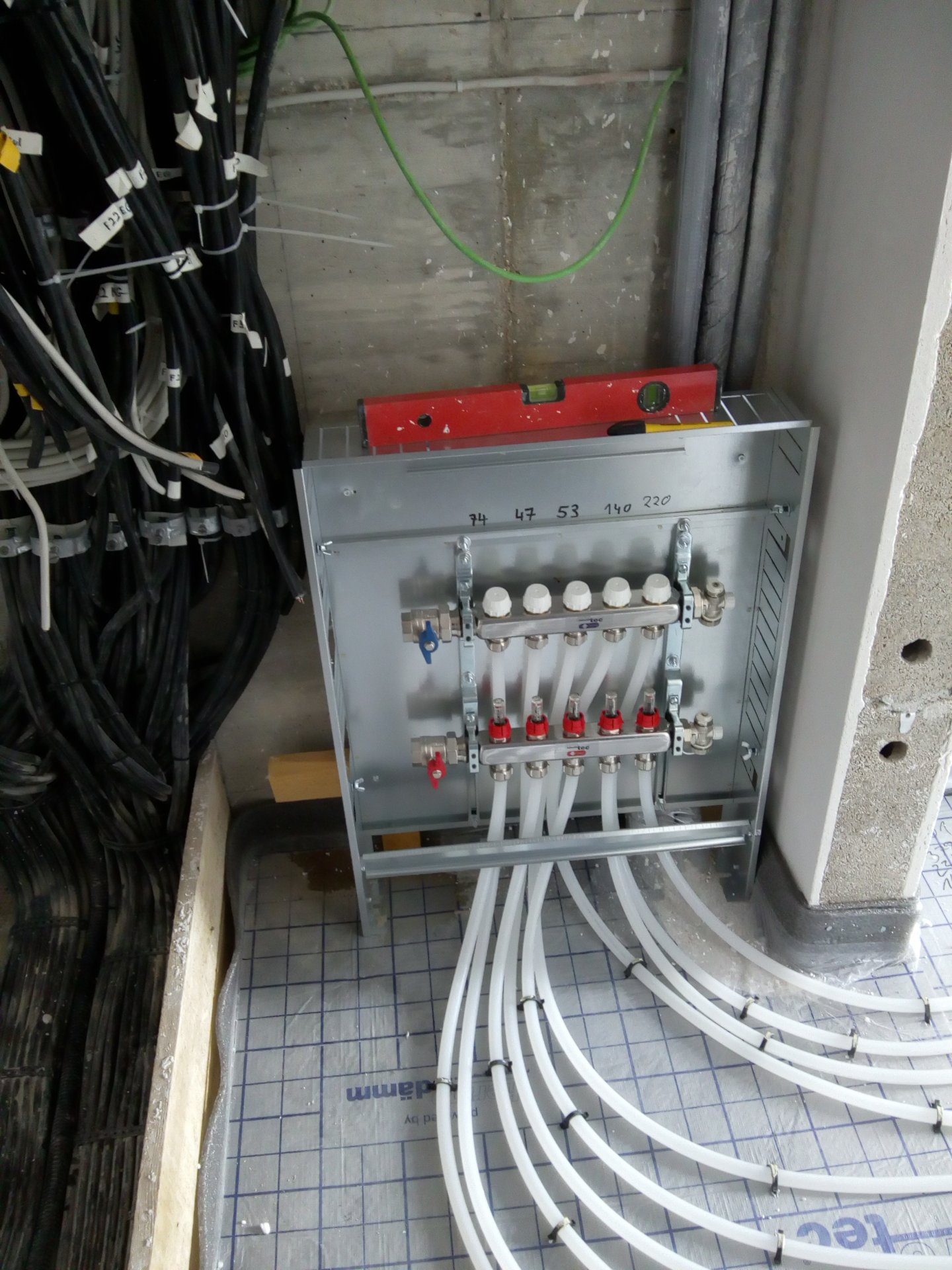

    bei mir auf die Baustelle wurde FBHeizung verlegt .Im KG wurden die Heizkreislänge in länge 45,150,127,140,92m und im EG 74,50,53,140,220m(Wohnzimmer) verlegt. PE Rohr 17x2,1 0cm Abstand, gas Brennwertkessel,Hydraulische Weiche.
    Neubau, KFW 70.
    Heizungsbauer meint das er die durchflussmenge direkt an Verteiler einstellt das der längste Heizkreis mit 220m keine Probleme macht.
    Soll ich im glauben oder soll ich mir Gedanken machen?
    Bitte um rat

    Generell ist ein 220m Heizkreis bei einem 17er Rohr nicht ideal.

    Eigentlich sagt man, maximal 100 m Länge. Die Pumpe muß ja auch Druck aufbringen. Die Leistungsfähigkeit ist auch mal erschöpft. Ich würde die HK Verteiler rausschmeißen und alle Heizkreise über 100 m neu aufteilen.

    Als ich meine Heizung baute, waren 20 mm Rohre Standard und die normale Leitungslänge des Rohres waren 60 m. Die 220 m halte ich für Wahnsinn. Da macht man mindestens 2 Kreise, besser noch 3 Kreise daraus.

    Das kommt mir auch viel zu lang vor, dachte immer bei ca. 100m ist Schluss. Gibt es denn 220m überhaupt von 1 Rolle, oder hat er da gemufft?

    Ich habe auch 20mm Rohre. Dann noch 10 cm Abstand, maximal 90m Länge, glaube ich. Da müßte ich noch mal nachsehen. Je mehr Leistung die Pumpe erbringen muß, desto höher der Verbrauch und niedriger die Lebensdauer. Ergo: mehr Geld für den Heizungsbauer, weil kleinerer Verteiler und mehr Kosten im Nachhinein für dich.

    Das Längste, was ich mal zugelassen habe, waren 110 m und da hatte ich schon Bauchschmerzen.

    Sicher? Wieviel l/min werden denn an den einzelnen Teilheizkreisen benötigt?
    Das kann nicht schaden, bevor der Estrich darauf kommt ;)
    Moderne Wärmeerzeuger besitzen meist eine integrierte Heizkreispumpe. Hydraulisch nutzbar in der Anlage ist nur die verfügbare Restförderhöhe.
    Danach wird die Anlage hydraulisch dimensioniert => Rohrnetzberechnung.
    Bei großen Räumen, wie zB Wozi, reicht nur ein Teilheizkreis meist nicht aus, auch wegen einer möglichst gleichmäßigen Wärmeverteilung (Spreizung).
