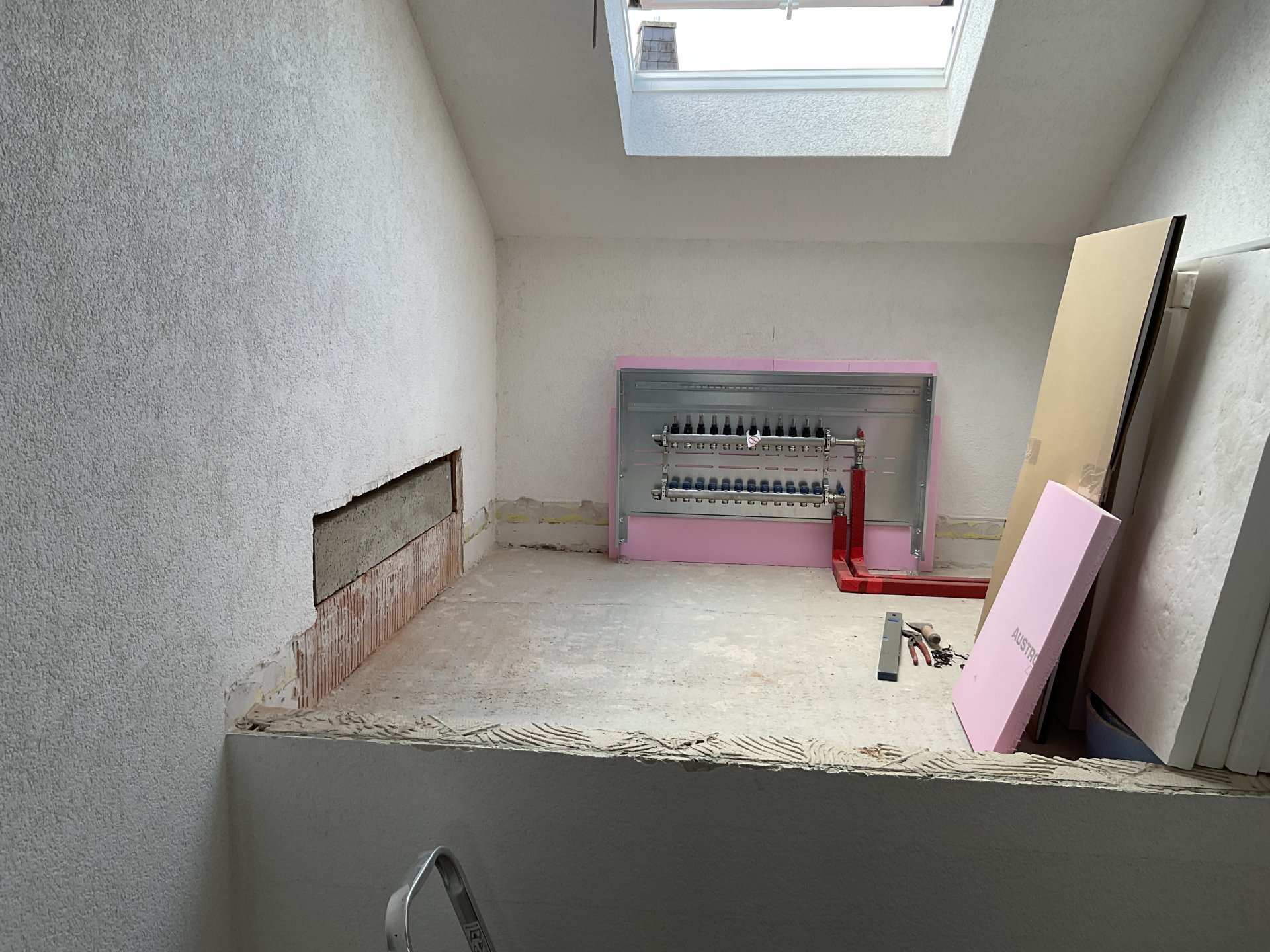

    Hallo liebe Bauexperten,
    wie bereits an anderer Stelle geschrieben, findet bei mir ein Heizungsumbau statt: Erdwärmebohrungen, Wärmepumpe, Fußbodenheizung. In der oberen Etage (160 qm) war es schwer, einen passenden Platz für die beiden Heizkreisverteiler zu finden. Ein kleinerer Heizkreisverteiler kommt jetzt ins Schlafzimmer, ein größerer ins Treppenhaus. Beide werden an der Außenwand montiert (Drempel). Ist es ratsam eine Isolierung/Dämmung zwischen Heizkreisverteiler und Außenwand anzubringen? Es ist ein nicht gedämmter Ziegelbau aus dem Jahr 1997 mit 36er Porotonziegeln, die Mauerfugen sind allerdings bis 2cm dick und wurden vermutlich damals so dimensioniert, damit die Wärme möglichst sicher nach außen abgeleitet werden kann.
    Vielen Dank für eure Antworten

  2. #2 Fred Astair, 15.07.2024
    12.755
    6.620
    Ja, unbedingt.
    Das musst Du uns erklären. Gewöhnlich soll gerade das verhindert werden? Oder ist das die Backstube einer Bäckerei oder ein kleines Stahlwerk?

    Ich vermute hier eine gewisse Ironie in der Aussage ;)
    Da sitzt er von natur aus schonmal eher ungünstig, da das sicher nicht der wärmste Raum sein soll. Aber manchmal muss man da Kompromisse eingehen.
    Wenn die Außenwand nicht gedämmt ist, würde ich - wo immer es möglich ist - zumindest die wärmeführende Installation so gut wie möglich zur Außenwand hin dämmen...

    Ja sorry, die Aussage bzgl. der Wärmeableitung über die Mauerwerksfugen nach außen war reine Ironie. Mich ärgert dieser Umstand wirklich maßlos.
    Der Heizungsraum ist unter dem Schlafzimmer. Der Verteiler, der im Schlafzimmer geplant ist, versorgt nur 2 Räume und das Schlafzimmer selbst. Die Wege durch das Schlafzimmer, die mit der Versorgung der 2 Räume zu tun haben, sind recht kurz.

    Nein, nein die Frage mit der Dämmung war natürlich ernst gemeint. Ich hätte die Ironie vielleicht besser weglassen sollen, damit es nicht zu Missverständnissen kommt. Also nochmal. Die Heizkreisverteiler sollen an die Außenwand und die ernsthafte Frage ist, ob ich besser eine Dämmung zwischen Wand und Verteiler anbringen lassen sollte.

    Danke für die Antworten. Die Heizkreisverteiler wurden mit Dämmung montiert.

    Das ist einer der Verteiler. Dahinter 10 cm Austrotherm, weil die gerade vor Ort war und im Heizungsraum verwendet wurde. Für die Zuführung wird 50% Dämmung benutzt, für mehr war leider kein Platz, da insgesamt nur 9 cm zur Verfügung stehen.
    Links wurde ein Sturz eingebaut, darunter werden dann die Löcher für die Heizkreise gebohrt.

    Vernünftige Lösung für die baulichen Gegebenheiten
