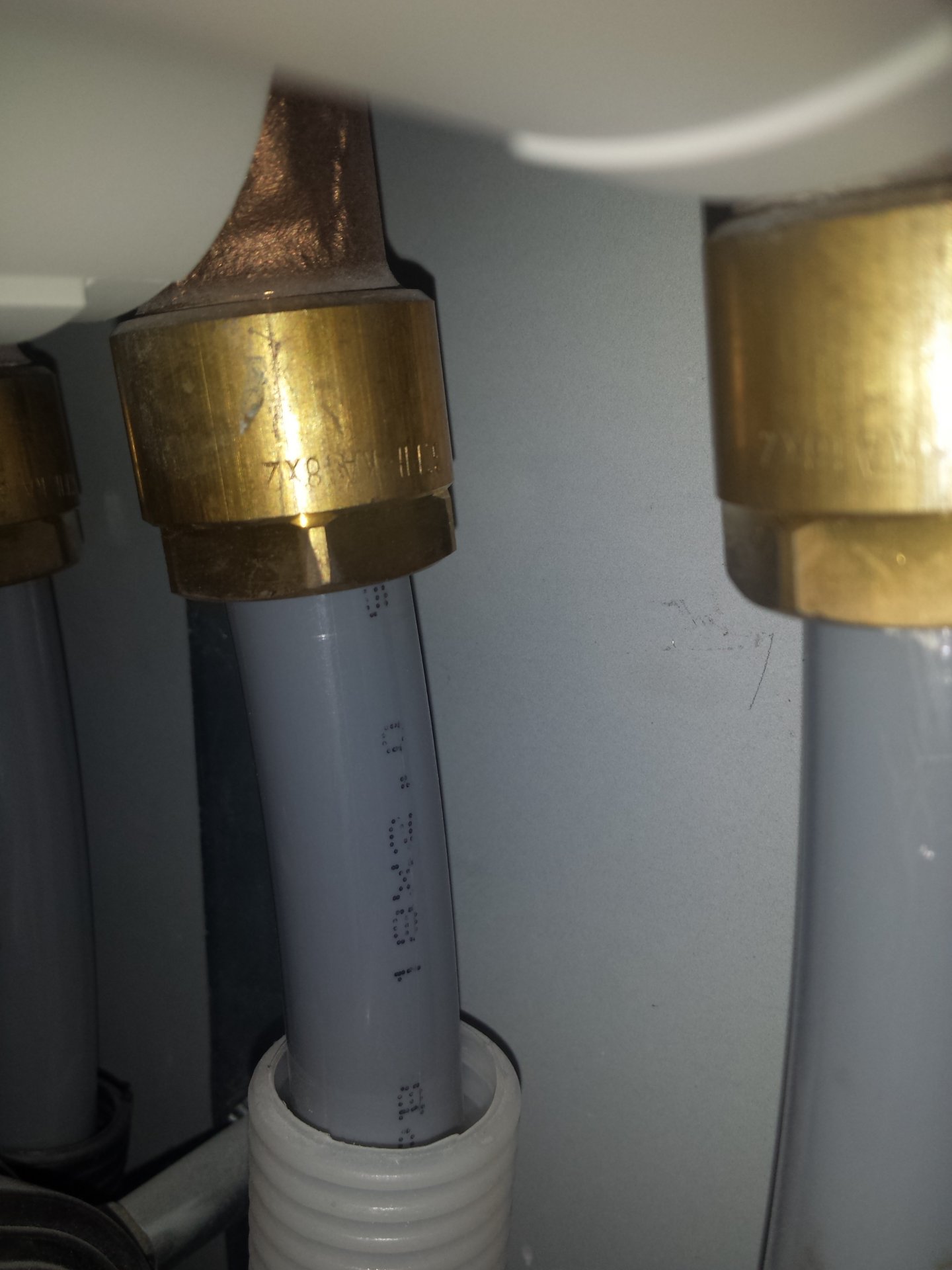

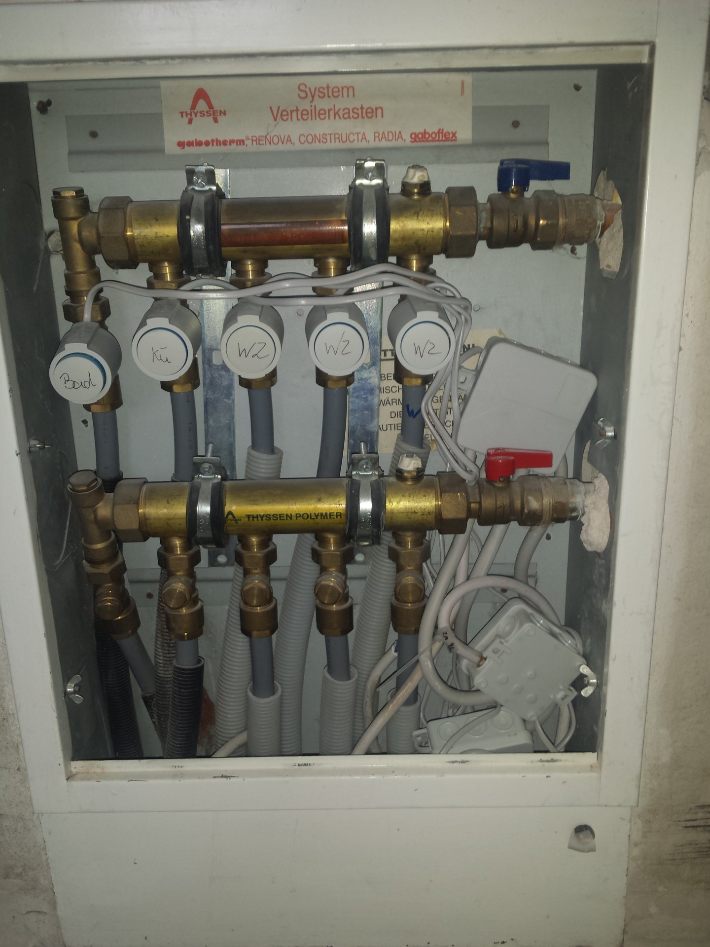

    Hallo Community,
    mein alter Heizkreisverteiler für die Fußbodenheizung nervt mich etwas. Die Klappe ist verbogen und der Vorbesitzer hat unten in der Blende ein Loch reingebohrt. Als ich die alten Stellantriebe austauschen musste, ist mir auch aufgefallen, dass die neuen Antriebe minimal gegen die Klappe stoßen. Ich finde auch das die Verkabelung zu wenig Platz hat.
    Nun würde ich den gesamten Verteiler gerne erneuern. Also einen etwas größeren neuen Kasten und eine komplett neue Verteilung verbauen. Da die neuen Verteiler etwas andere Maße haben, muss ich aber die Heizungsrohre verlängern. Gibt es dafür bestimmte Adpater, oder wie kann man sowas am besten bewerkstelligen?
    Vielen Dank,
    Tobias

    Steht der Schrank vor der Wand? Dann ist eine Vergrößerung nicht schwierig. Beschaff Dir einen mit Durchflussanzeigern im Vorlauf für den leichteren hydraul. Abgleich.
    Verlängern würde ich die Leitungen nicht. Setz lieber die Verteilerbalken tiefer. Ansonsten gibt es auch für Gabotherm-Rohre Klemmringverschraubungen.

    @Fred Astair
    Der Verteiler ist in einem Unterputzschrank verbaut. Da ich aber sowieso im Sanierungsprozess bin, wäre es auch kein Problem den Ausschnitt zu vergrößern.
