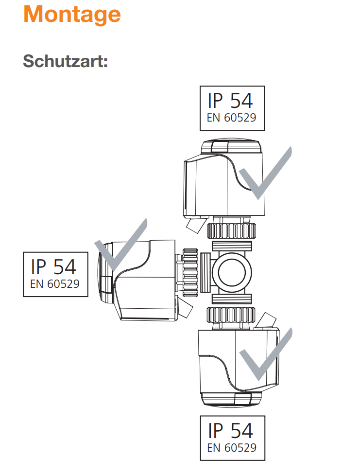

    • sicherstellen, dass evtl. verwendete Stellantriebe die Freigabe für kopfüber Betrieb haben
    • sicherstellen, dass Durchflussmesser Freigabe vom Hersteller haben (bekommt man nicht)
    • einplanen, dass Durchflussmesser undicht werden können und wie man das dann handhabt

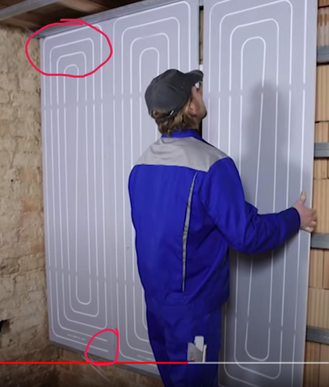

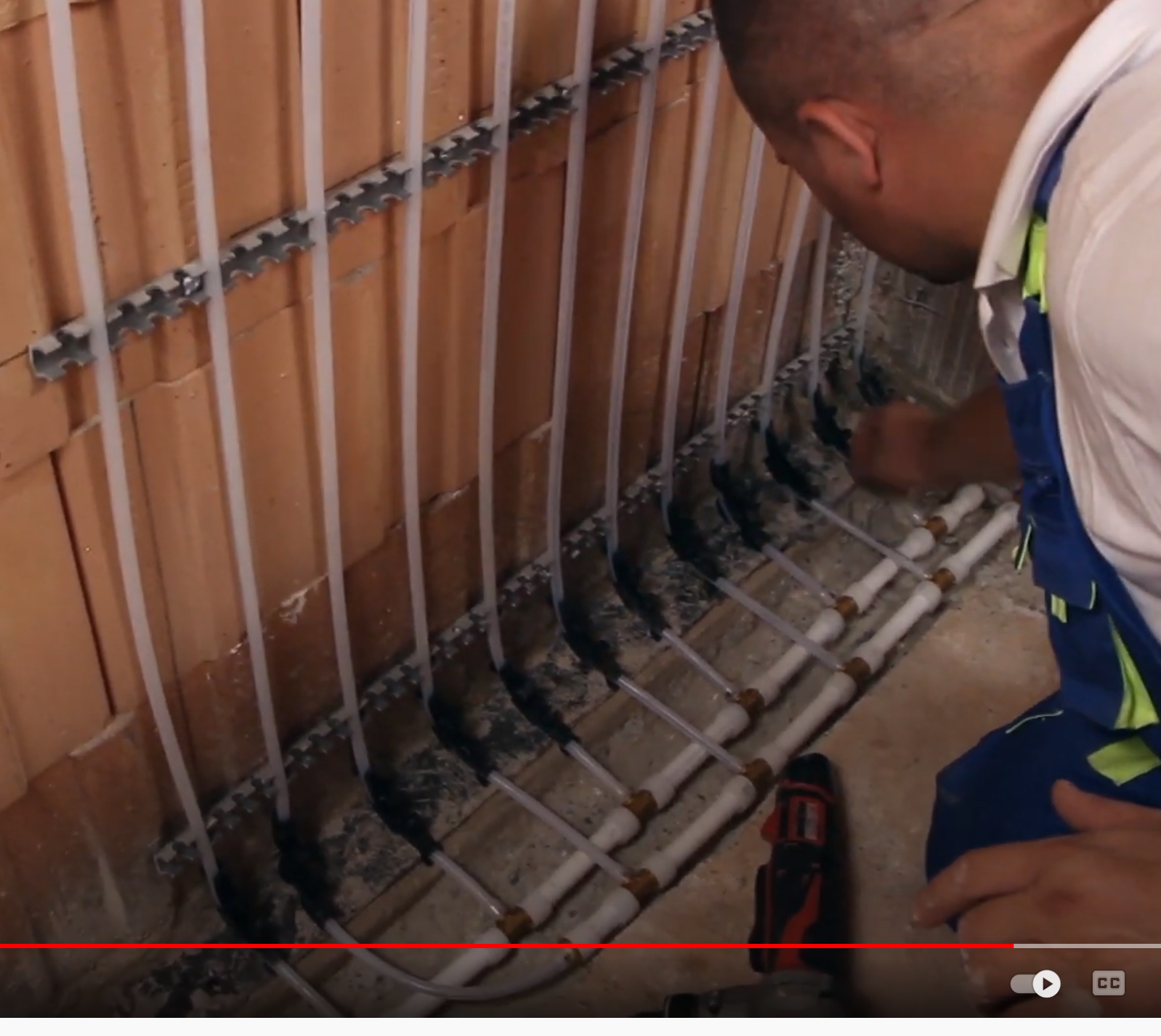

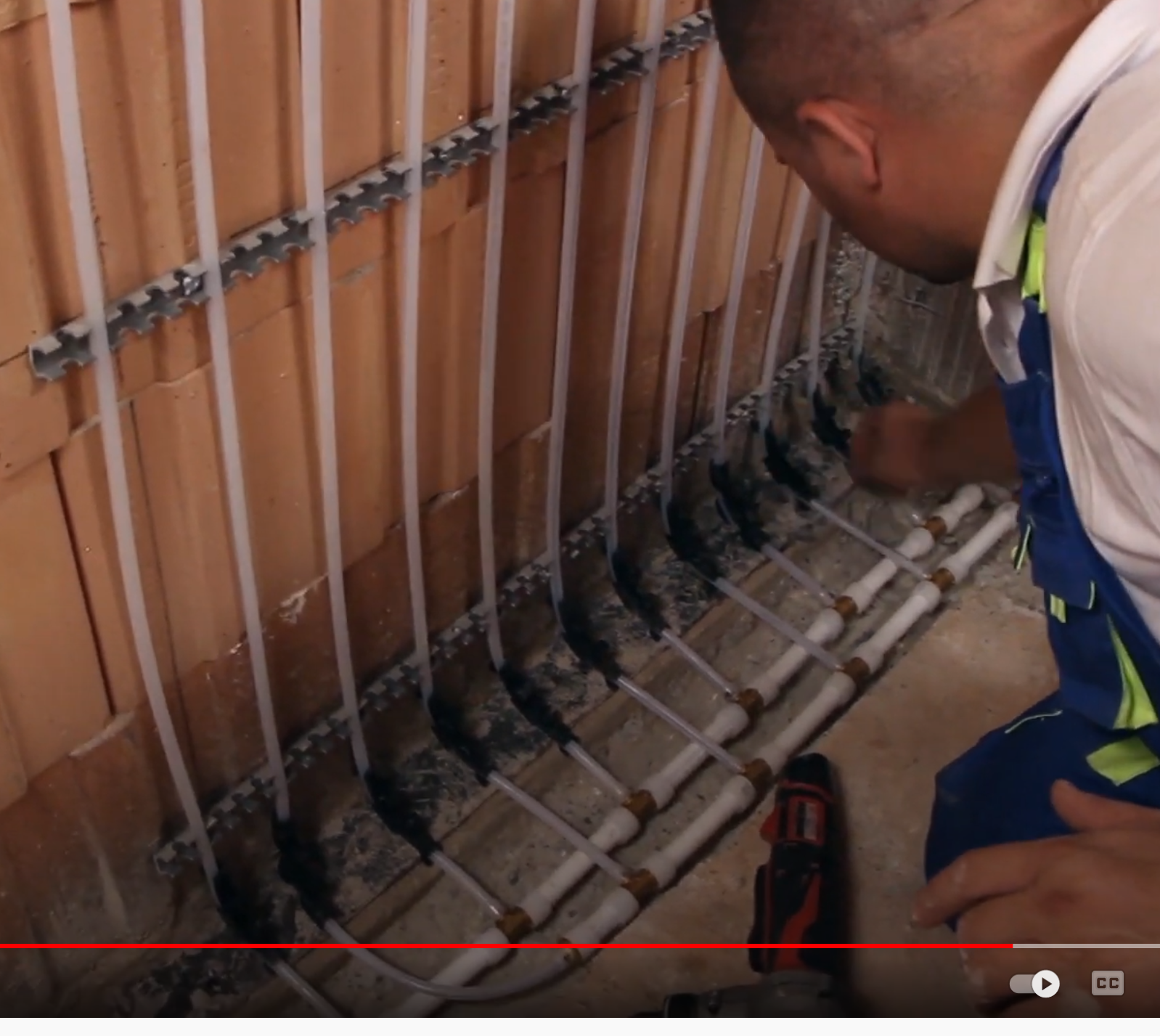

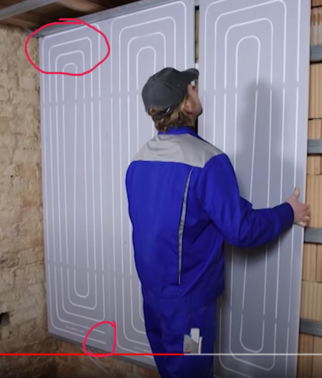

    Ok. Ich bin bei dem Thema gelandet, weil die Situation bei Deckenheizungen/-Kühlungen (oder entsprechenden Wandsystemen) doch etwas anders aussieht als bei FBH. Gibt ja auf der YouTube-Universität diverse Videos und da meine ich solche von Herstellern, nicht die Feld-Wald-Wiesen-Expertenvideos. So z.B. hier:
    (Uponor Renovis) - bei ca. 1:32
    Da denkt man sich natürlich "die spinnen, da oben sind die vollen Blasenfänger". Natürlich Zuführung von unten, Heizkreisverteiler unten. Geht natürlich noch besser mit Decken. Oben entsprechende Mäander oder Schnecken, dann schön an der Wand runtergeführt und unten dann der Heizkreisverteiler. Uponor meinte, "alles ok - muss halt gut durchgespült werden". Ich dachte, ich spinne.
    ca. 1:22
    Alles von oben, kein Entlüfter. Kann ja nicht sein. Also entweder sind die bei Uponor gaga oder ich habe etwas übersehen. Ich schicke gleich vorab, dass ich mit der Firma (oder irgend einer anderen Firma aus dem Baugewerbe) nix zu tun habe.
    Die Frage ist also offensichtlich ab wann eine Flüssigkeit Luftblasen z.B. senkrecht nach unten "mitnehmen" kann. Luftblasen steigen in Wasser (oder Alkohol, oder einem Gemisch davon) ja nicht beliebig schnell auf. Wie schnell? Nuja, das ist ein beliebtes Schülerexperiment "Man nehme ein Glasrohr, eine Stoppuhr..." bringt uns aber nicht weiter. Dann kann man sich auf die Suche im Internet machen, findet dann bei Springer Artikel aus dem Jahr 1933, für die Springer 39 EUR will (für 4 Seiten). Aber da ich solche Artikel im Original habe, nach 89 Jahren tatsächlich das Copyright ausgelaufen ist, kann ich die ja hier kostenlos teilen - siehe Anhang. Dort findet man auch auf Seite 3 die interessante Tabelle.
    Angenommen also ich habe ein senkrechtes 20x2, ergo DN16, dann wird eine Blase darin mit ca. 27cm/s aufsteigen. Wenn also die Flüssigkeit mit > 27cm/s abwärts rauscht nimmt sie die Luftblase mit. Muss ich jetzt den Massestrom vorrechnen? Nagut:
    8² * PI = 202 mm² (gerundet)
    202mm² * 270mm = 54540 mm³
    müssen mindestens pro Sekunde durch das Rohr fließen, dann ist das Equilibrium zur Aufstiegsgeschwindigkeit erreicht.
    Oh Gott, was ist das denn... 1 liter = 1dm³ = 100*100*100mm³ = 1 million mm³
    Mit anderen Worten: 54540/1000000 = 0.05454 liter/s
    Das sollte ja machbar sein.

    Ob ich jetzt eine Heizung oberhalb der Decke habe (= FBH) oder unterhalb (= DH) ist erstmal egal. Klar kann man auch oberhalb einer Deckenheizung die fast bis zum Giebel geht einen Entlüfter irgendwo anbringen - wenn es denn sein muss - aber einen Verteiler kaum.

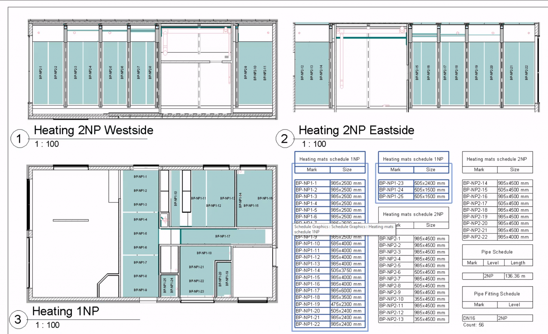

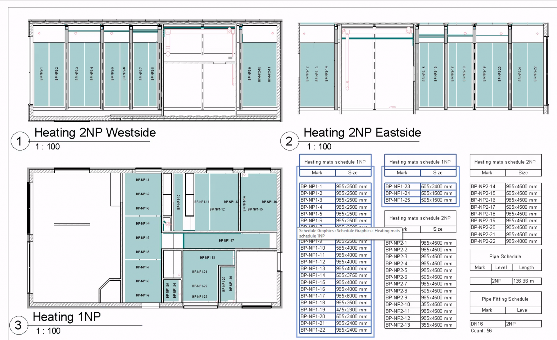

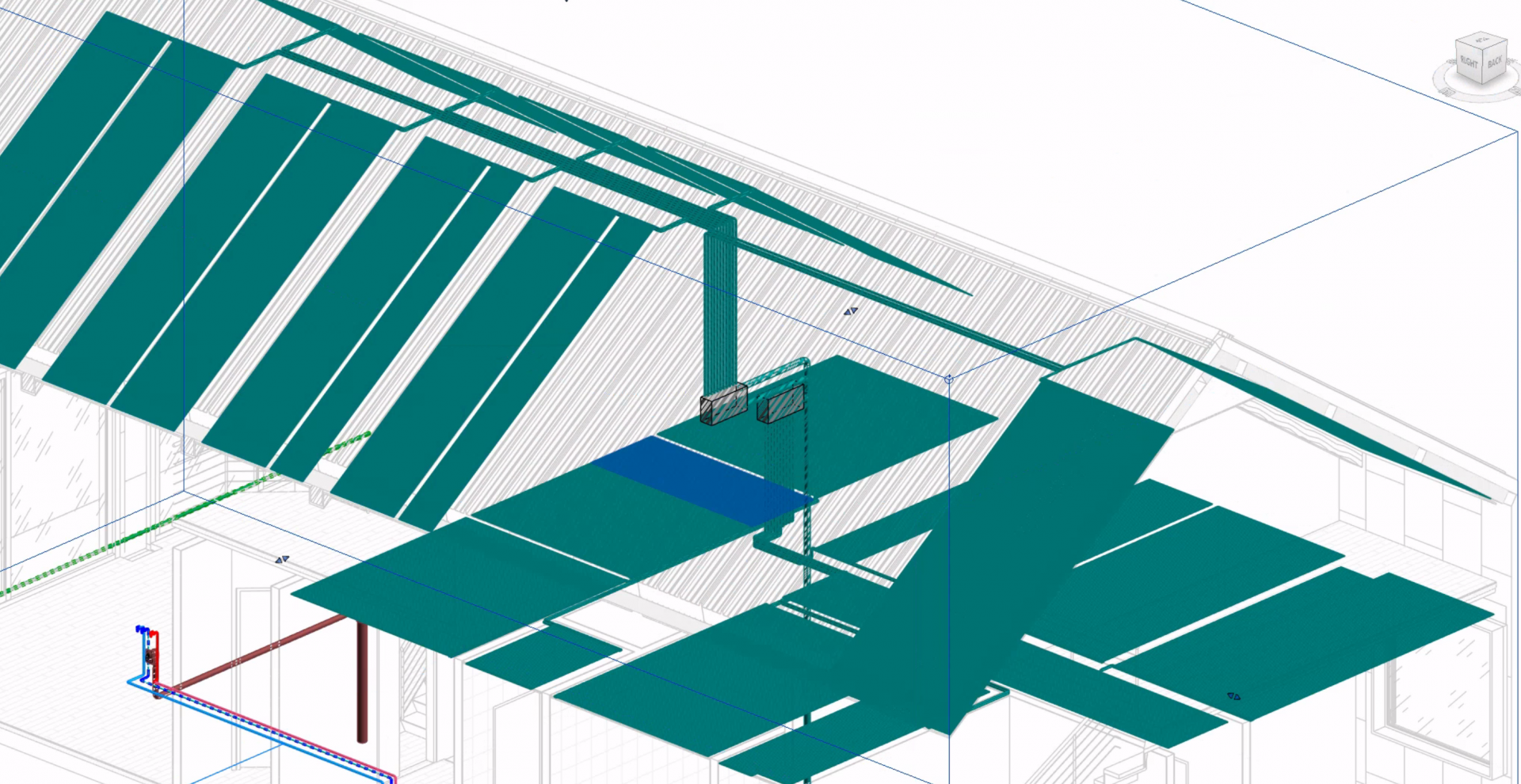

    Hier mal so ein Deckenplan eines aktuellen Projekts:

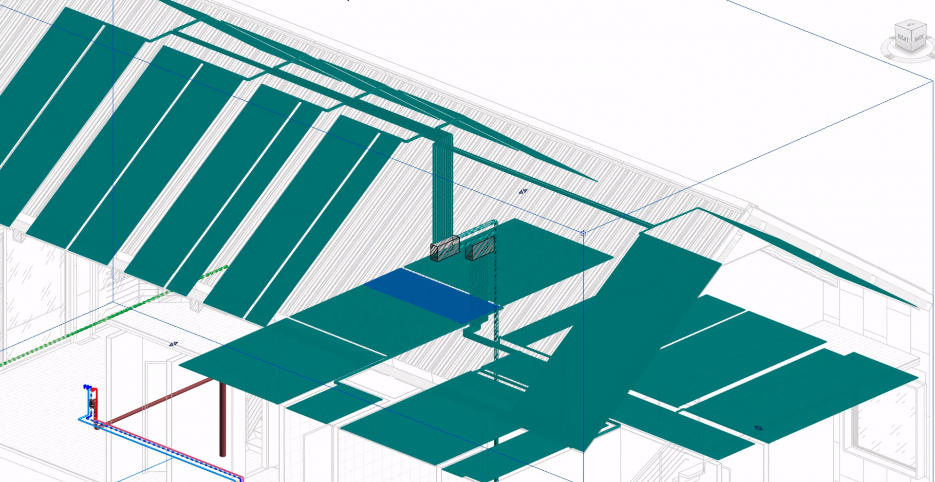

    in 3D in etwa so:
    Man sieht da - hoffentlich - zwei HKV auf dem Dachboden, einer nach oben abgängig für die Matten die eben bis fast zum Giebel gehen.

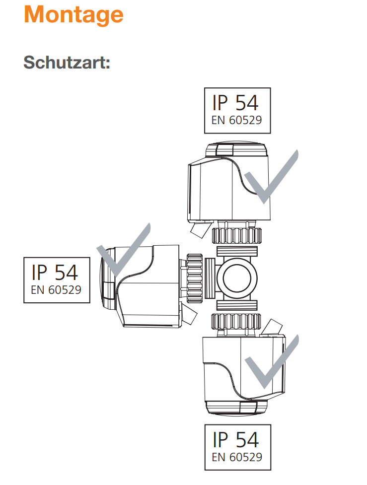

    Das Bild hier für die "kopfüber" Freigabe von Stellantrieben habe ich erfunden?
    Nicht ich habe das Zeug erfunden, Du hast es nur noch nicht gefunden.
