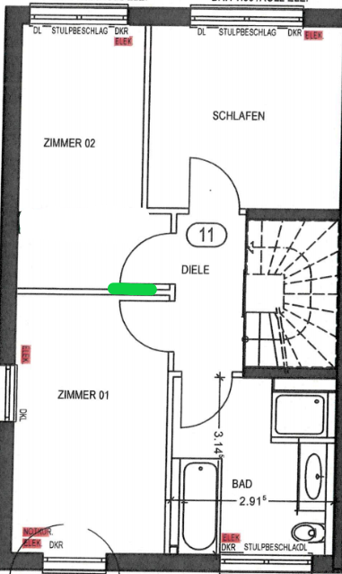

    Guten Tag liebe Forengemeinde,
    da dies mein erster Beitrag ist, möchte ich mich kurz vorstellen. Wir (Paar, 23 u. 27 Jahre) bauen gerade mit einem Bauträger ein Reiheneckhaus in Süddeutschland. Da der Rohbau nun soweit Fertig ist, geht es so langsam an den Innenausbau. Vor kurzem hatten wir die Begehung und Besprechung mit der Sanitär-Firma. Zu diesem Thema ist nun auch meine eigentliche Frage, bei der ich auf eure Erfahrungswerte und Einschätzungen hoffe. Im 1. OG soll der Heizkreisverteiler für die Fußbodenheizung als Unterputzkasten in die Gipsdielenwand zwischen zwei Kinderzimmer. Da die Gipsdielenwand 10cm Stärke hat und der Unterputzkasten nur geringfügig weniger, wird in der Wand ein Stück von der Größe des Kastens herausgeschnitten, und das Loch von der Rückseite aus mit einer Rigipsplatte wieder verschlossen. Nun machen wir uns bei dieser Ausführungsvariante etwas sorgen, was die Schallübertragung zwischen diesen beiden Räumen betrifft. Hat hier jemand Erfahrungswerte oder kann etwas zu diesem Thema sagen?

    @am1003 was macht man da - diese 10 cm sind doch eh knapp, diese UP Verteiler Kästen sind doch 95 mm tief? Was soll da noch als Beplankung gehen?

    Das geht so nicht. Die passen genau in eine 12,5er Wand, aber nicht in eine 10er.
    Geht der HKV nicht auch Aufputz auf einer der Wandseiten?
    Wenn es nicht wirklich extrem stört, würde es besser so bauen lassen. (Oder eine dickere Wand suchen.)

    Sowas ist ne 1a Schallbrücke.
    HK Verteiler wäre besser woanders, evtl. im Flur geht das nicht?

    Aufputz geht grundsätzlich, ist aber nur der letzte Ausweg, da es uns denke ich schon stören würde und man dann auch nichts mehr davor stellen kann.
    Bei uns ist ein Reiheneck - oder Reihenendhaus das gleiche, also das erste oder letzte Haus in der Reihe.
    Im Flur geht es leider mangels Platz nicht...

    D.h., der HKV ist in einem KiZi zugänglich!?
    Weshalb ist im Flur, wo er normalerweise hingehört - weil zentral - kein Platz? OG-Pläne?

    Der grün markierte Bereich soll den Verteiler darstellen, der dann auch vom Zimmer 02 zugänglich wäre.

    Ok, zwischen den KiZi....da muss dann eben ne 15er oder 18 er Wand her...achso, die Wand steht ja schon.:cool:
    Vermutlich dann kompletten Durchbruch. Eine Seite mit Beplanung, andere Seite Reviosionsklappe.
    PS: Das ist der erste Flur den ich sehe, der nur aus Treppenaufgang-/Abgang und Türen besteht, quasi ohne Wände.:lock

    Der Raum hinter den Türen ist wie geplant sowieso zu nichts nutzbar.
    Warum also nicht die Tür von Zimmer 02 etwas nach oben versetzen und den HKV Aufputz hinter die Tür. Stört dort doch überhaupt nicht.

    Ja, ich denke das wird die beste Lösung sein...

    Es gibt einige Hersteller mit geringer Bautiefe ensav oder unidomo ab 75 bzw 80 mm, vermutlich wird der SAN eher so ein Fabrikat verwenden, ich bin enttäuscht von @am1003 :cry
