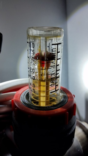

    nach einigen Maßnahmen an der FBH (incl. Spülung und Reinigung der verschmutzten Durchflussmengenanzeiger) sehe ich gerade in den HKV, dass noch Luft in den Oventrop-Durchflussmengenmessern ist. (Siehe Foto - Wasser steht bis 3,0 - Pumpe ist testweise an, deshalb steht Anzeige auf 1,0)
    1 Kann ich die FBH trotzdem in Betrieb nehmen?
    2 Oder ich besser die Durchflussmengenmesser vorher entlüften (lassen)? (Habe Bedenken, dass sie Luft in die Heizkreise gepumpt wird...)
    3 Wenn ja - wie kann ich das machen?
    Grüße Tom

    Der Hersteller Oventrop erklärte auf Rückfrage, dass die Luft entfernt werden sollte... Kräftiges Durchspülen würde helfen...
    Gibt es noch andere Möglichkeiten und Ideen, die weniger aufwändig sind?
    Danke Tom
