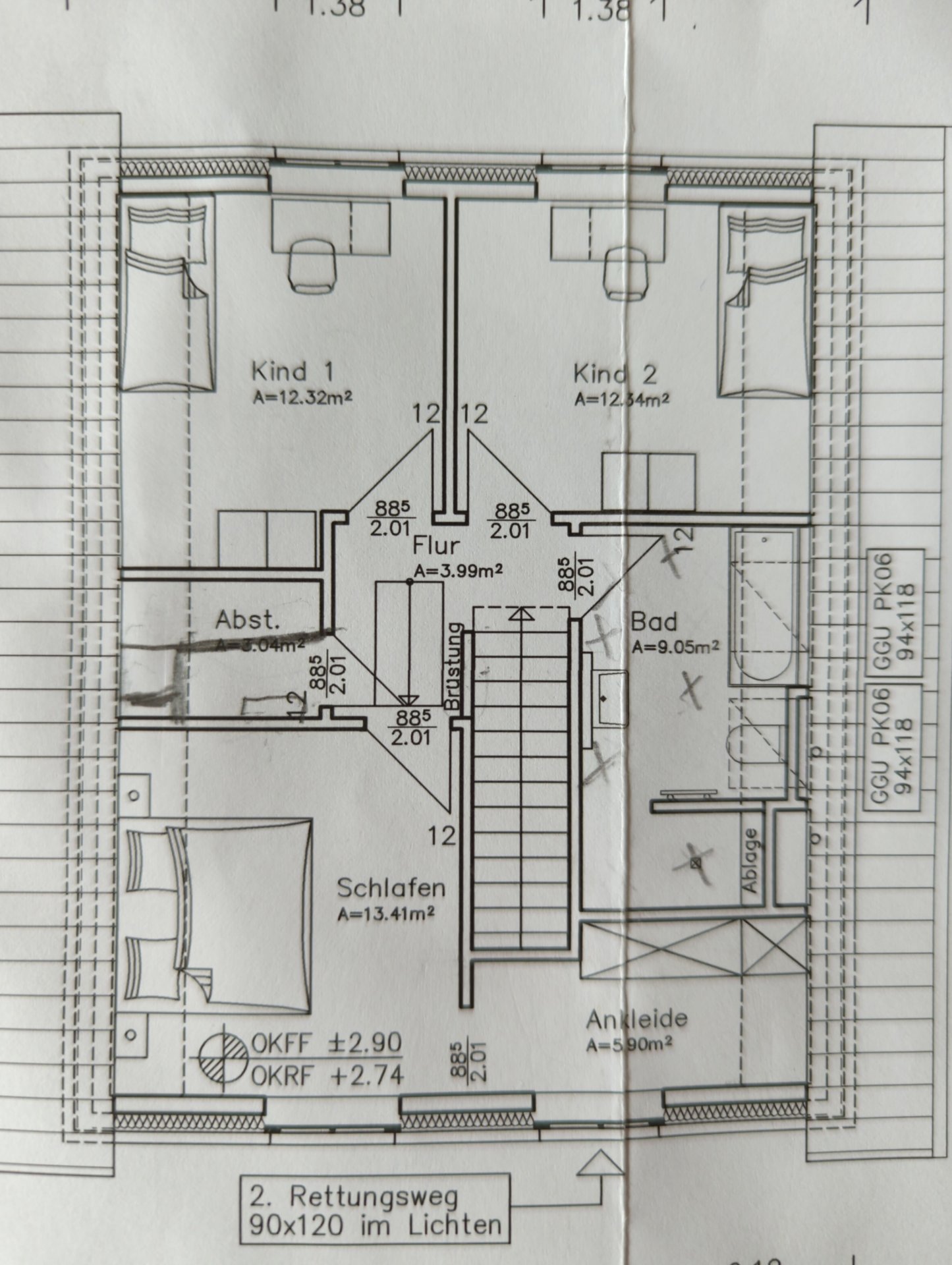

    Wir sind uns unsicher, wo wir den Heizkreisverteiler für das OG am besten positionieren können. Zunächst war er in der Brüstung im Flur(Unterputz) geplant, nun hat der Heizungsbauer aber gesagt, das dann die Brüstung zu instabil werden könnte und er davon abraten würde. (nur 11,5 Stein) Nun hat er vorgeschlagen ihn im Abstellraum links an die Wand zu machen, wir sind damit aber eher unglücklich, weil wir eventuell irgendwann noch einen Durchbruch vom Schlafzimmer in den Abstellraum machen wollen und dies dann nicht mehr könnten. Hat jemand noch eine gute Idee wo er sonst hin kann ohne zu stören. Darf man ihn in der Außenwand Unterputz machen?
    Vielen Dank für eure Hilfe und beste Grüße

    Mach den HKV in die Brüstung planlinks und bau diese aus Kanthölzern und nicht gemauert.
    Dort sitzt er zentral und kann kaum verstellt werden.
    In der Abstellkammer wird jede Wand für Schuhregale etc. gebraucht und Du wirstfluchen, wenn Du da ranmusst.

    Die Brüstung ist leider schon gemauert

    Na dann eben ins Schlafzimmer hinter die Tür.
