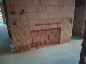

    Hallo Leute,
    heute wurde der Bereich für den Heizkreisverteiler geschlagen. Ich war schockiert, als ich gesehen habe, dass der Sturz zu kurz ist.
    Ist das hinnehmbar, oder geht das gar nicht?
    Wäre es auch möglich das Loch komplett wieder zu schließen, falls der Verteiler nun doch wo anders hinkommen würde?
    Das ist übrigens eine tragende Wand.

    Die sollen den Sturz tauschen.
