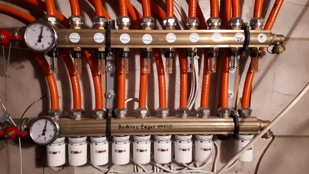

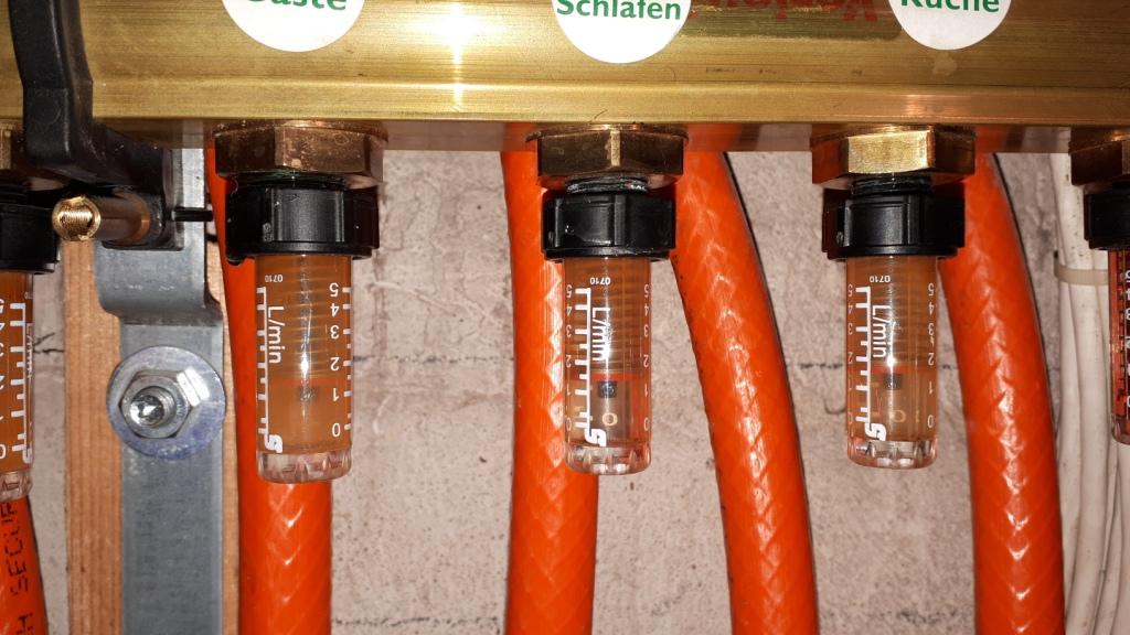

    mit Beginn der neuen Heizperiode musste ich feststellen, dass die Durchflussmengenmesser von meinem Heizkreisverteiler undicht sind. Aufgrund der baulichen Gegebenheiten ist der Heizkreisverteiler verkehrt herum eingebaut ( siehe Bild ) . Der Heizkreisverteiler ist im Keller, die Heizkreise sind dann oben im Erdgeschoss. Um die Durchflussmengenmesser zu tauschen, kann man zumindest zur Heizung hin absperren. Die Frage ist, ob das Wasser aus den Heizkreisen läuft, sobald der Durchflussmengenmesser herausgeschraubt ist ? Wenn man einen Strohhalm oben zuhält, läuft die Flüssigkeit ja auch nicht raus, weil keine Luft nachziehen kann ?! Die unteren Stellventile würde man dann zu machen bzw. ist ja abgesperrt.
    Es wird eh ein Heizungsmonteur machen, aber wäre interessant, ob das Heizungswasser hier getauscht werden muss. Bei richtiger Installation ( Heizkreisverteiler oben, Heizkreise unten ) wäre das alles wohl kein Problem.

    Man könnte kleine Pfropfen vorbereiten die in das Rohr gedrückt werden aber das wäre sinnlos, weil zum Entlüften der falsch verlegten Heizkreise ohnehin kräftig gespült werden muss.

    Stimmt, durchs Spülen wird das Wasser zwangsläufig getauscht.
