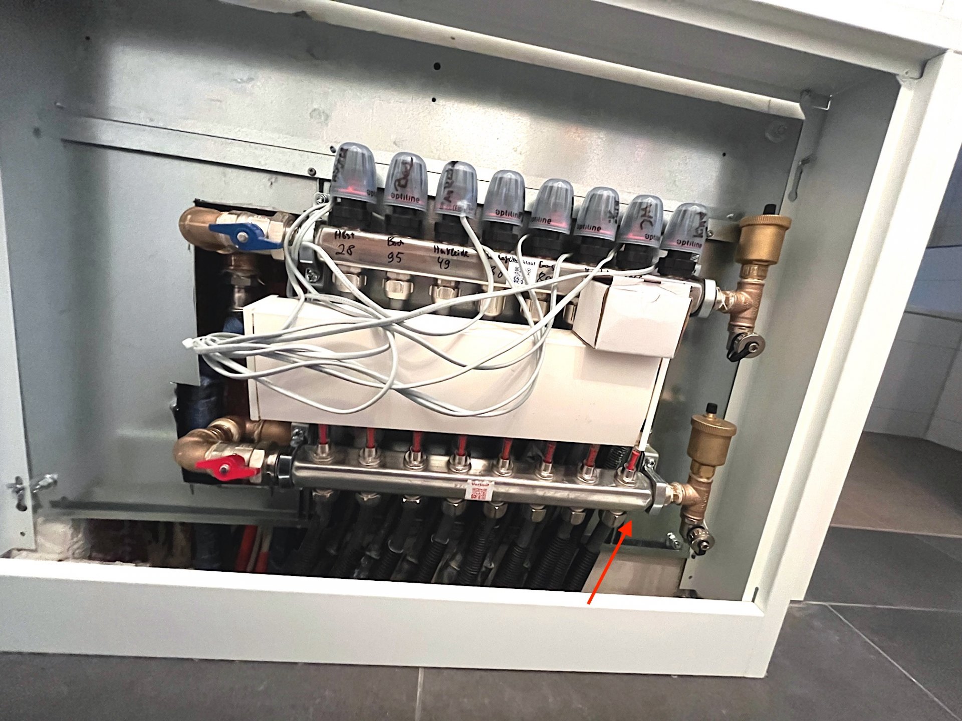

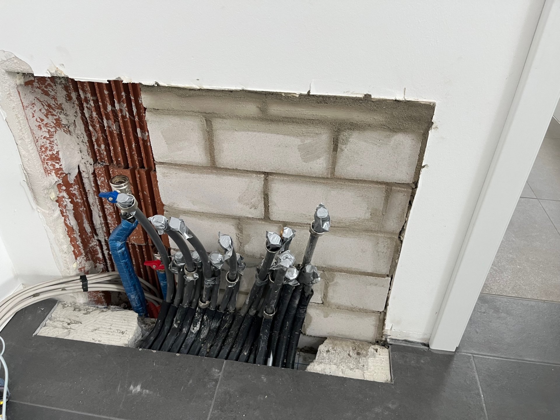

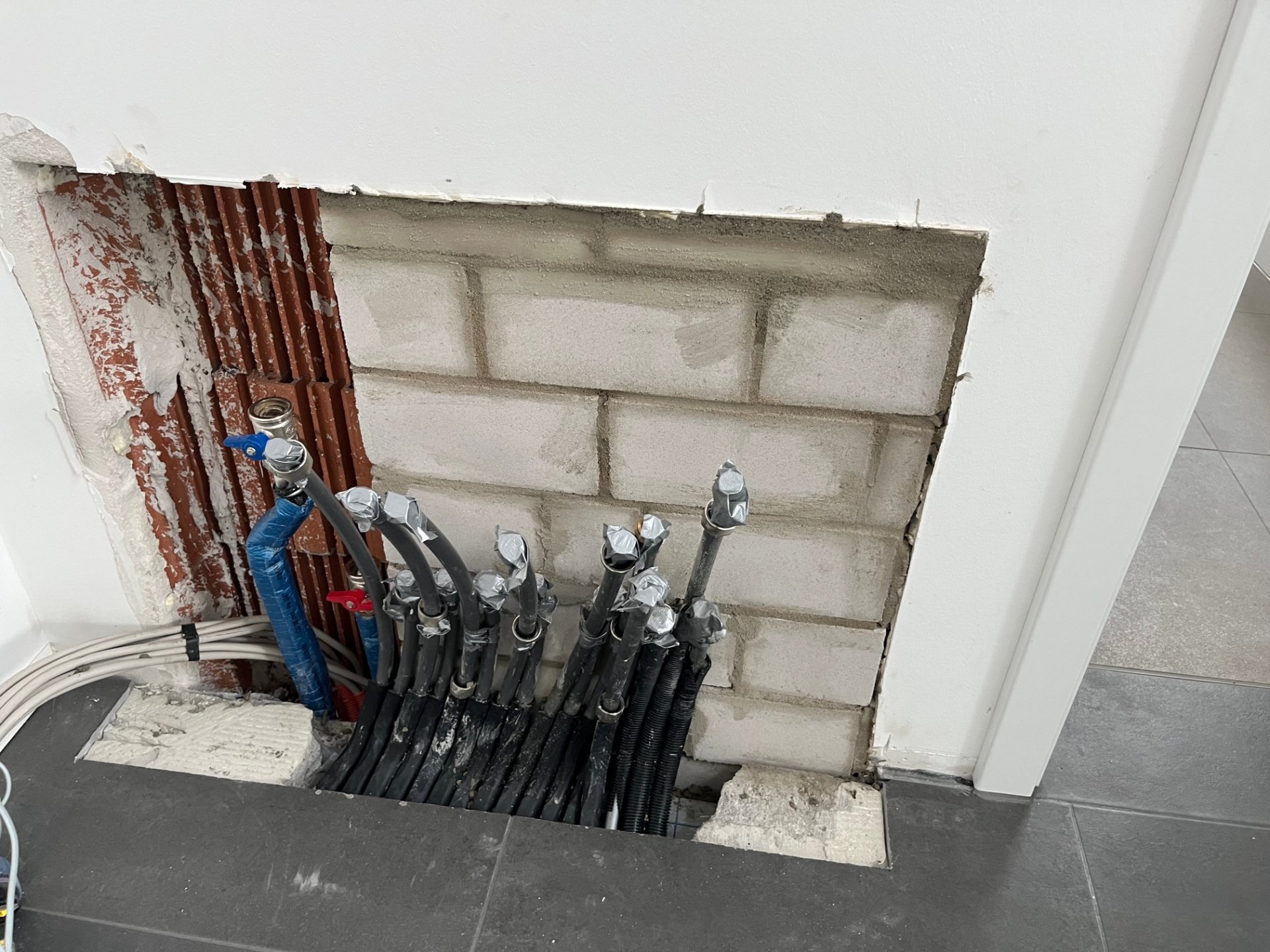

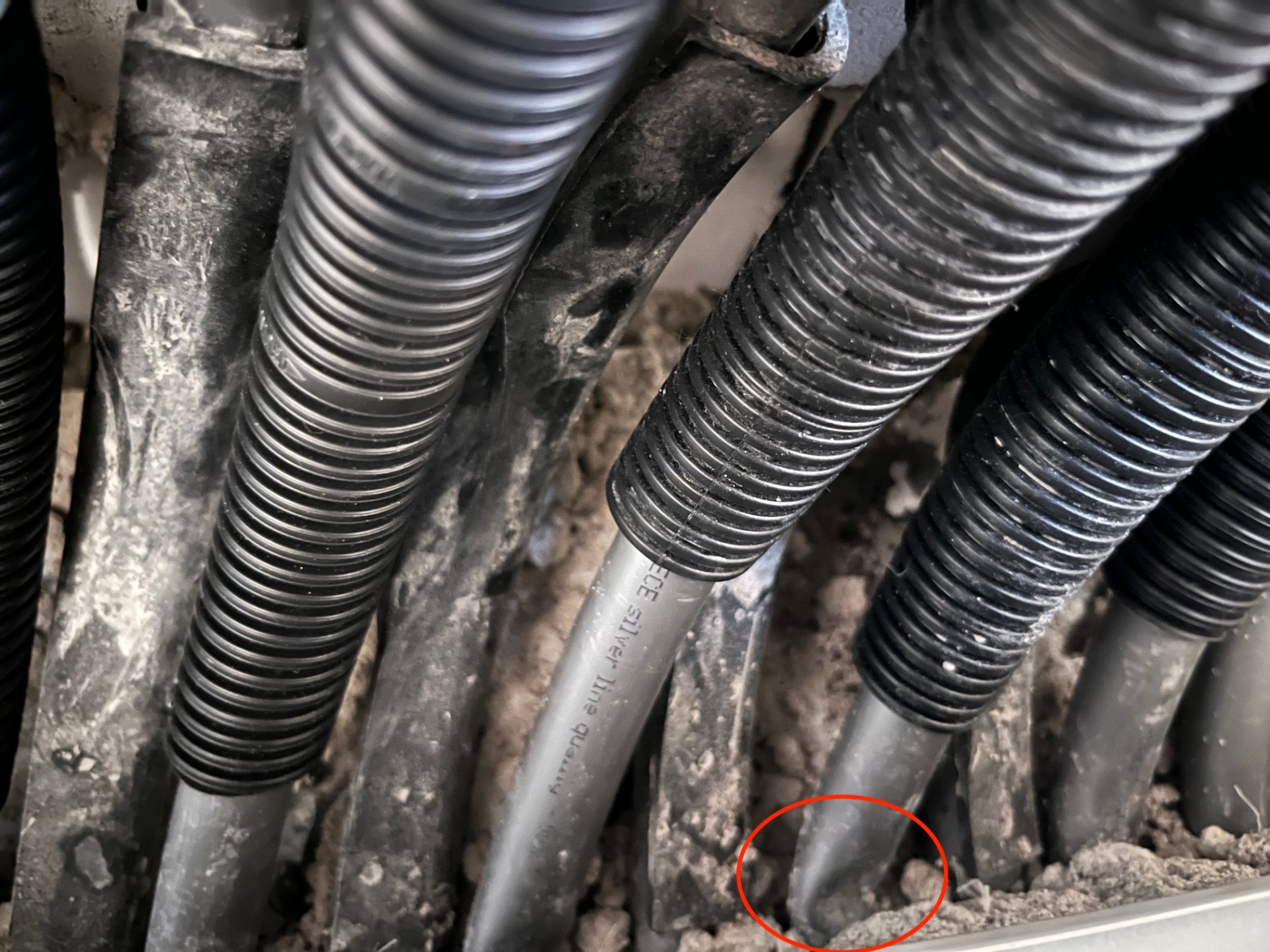

    bei uns wurde im Zuge der Mängelbeseitigung ein HKV von Unterputz auf Aufputz geändert. Der Hintergrund ist statischer Natur, es wurde "vergessen" dass darüber eine Mittelpfette mit 9 Tonnen ablastet und dort ein "Pfeiler" von 10x17,5cm einfach nicht passt. Daher wurde der nun so gut es geht ausgemauert.
    Leider wurde der Estrich etwas knapp aufgestemmt (ich höre die beiden Sanitärler jetzt noch fluchen).
    Daher - und weil sie wohl etwas Probleme hatten die beiden Anschlussleitungen zu versetzen, sind jetzt die Einführungen in die Verschraubungen zum Teil abenteuerlich schief. So richtig mag mir das nicht gefallen.
    Den Knick in dem einen Heizkreis finde ich auch nicht besonders, aber wenn die schiefen Einführungen kein Problem sind, dann würde ich wohl darauf verzichten das nochmal "nachbessern" zu lassen.
    Der Fliesenleger den sie sich wohl sparen wollten muss trotzdem zum Silikonieren kommen...
    Bilder anbei.. Danke!
    Im Datenblatt vom Rohr (TECE Silver Line) fand ich nichts zu "knicken"...

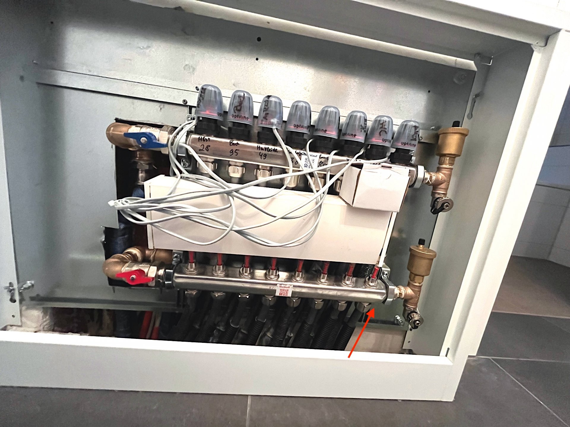

    Eventuell wäre ein "Lösungsvorschlag" die beiden Absperrventile an andere Stelle (könnte in den HWR im Geschoss darunter, da liegen diese Leitungen zu diesem HKV Aufputz) umzusetzen? Damit kann man den HKV immer noch absperren, wenn auch etwas früher, und die beiden Verteiler würden wahrscheinlich gerade genauso viel nach links rutschen, dass die Einführungen wieder sinnvoll gerade sind?

    Zuerst mal Danke für die erschöpfende Erklärung der Ursache. Das ist durchaus nicht selbstverständlich.
    Der Knick ist aber das einzige fachliche Problem. Den würde ich keinesfalls akzeptieren, weil er eine potentielle Bruchstelle ist und dort mit großer Wahrscheinlichkeit die Saustoffdichtigkeit nicht mehr gegeben ist.
    Was ist denn "sinnvoll gerade"? Dem Wasser ist es egal, wenn es noch ein paarmal um die Ecke fährt.
    Nur Dein ästhetisches Empfinden steht dem entgegen. Bei einer technischen Enrichtung, die ständig in einem Kasten hinter einer Klappe versteckt ist, dürfte Dein Ansinnen auf Anerkenntnis eines Mangels nur schwer durchsetzbar sein.

    Danke!
    Meine - eventuell unbegründete Angst:
    Bleibt das denn dicht, so schräg und unter Spannung eingeführt? Nicht dass die Dichtung in der Verschraubung leidet? Ich hoffe man kann verstehen was ich meine

    Am Knick gibt es doch eine Verengung des Querschnitts. Haut das denn nicht die (ganz bestimmt :Brille) sorgfältigst durchgeführte hydraulische Berechnung über den Haufen?

    Die Spannung ist im Bild nicht zu sehen, das müsste ein SV vor Ort feststellen.
    Der ist aber Pflicht des Errichters.

    Ich habe meinen SV damals, nach begleichen der Abschlussrechnung gebeten sich zum hydr. Abgleich zu äußern, leider kam da gar nix... Mir fehlt da momentan einfach noch der konkrete Gesetzestext hierzu.
    Abgesehen davon glaube ich nicht, dass die Kollegen das können.. Ist nur ein 3,5-Mann-Unternehmen, Chef, ein Helfer, einer in Rente und nur ab und an mal da, der andere dauerkrank... Aber machen hier für deinen GÜ zig Objekte...
    Der Bauleiter vom GÜ ist erstmal informiert dass ich mit den Knicken (es sind 3 Heizkreiseb betroffen, hab ich jetzt nochmal genauer angesehen - im Bild ahnt man den zweiten) nicht einverstanden bin. Ich werde berichten.
    Danke in jedem Fall für den Hinweis, dass die Eurokonusverschraubungen wohl auch so dicht sind und bleiben.
    Die Aussage vom Kollegen (.. der Rentner) "guck mal ob's noch tropft - ich lass die Tür mal offen) war halt nicht sooooo vertrauenserregend.

    Die ghätten halt mit dem rücklauf gleich unten links weg müssen und den den dann ganz links hoch führen müssen, dann hätten sie auch genug Platz für den vorlauf gehabt. Länger gedauert hätte das nicht und dann wärs jetzt wohl OK, man hätte aber 1 Minute nachdenken müssen bevor man losgelegt hat...
    Damit ist die Ursache der mißglückten Mängelbeseitigung wohl erschöpfend beschrieben. Es spielt aber halt keine Rolle was die "wollen"...

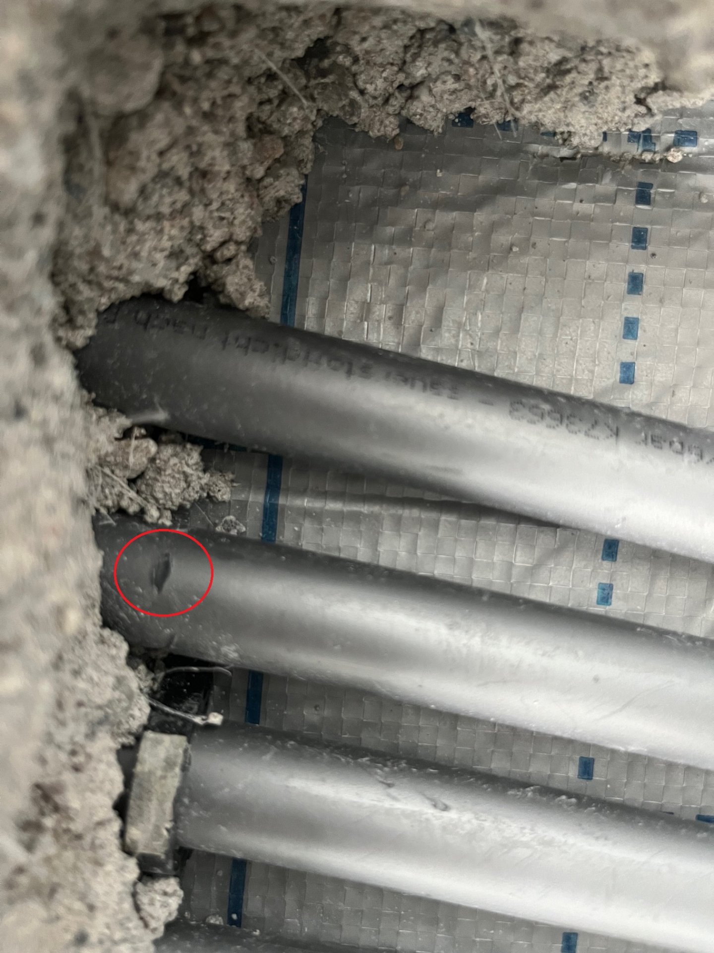

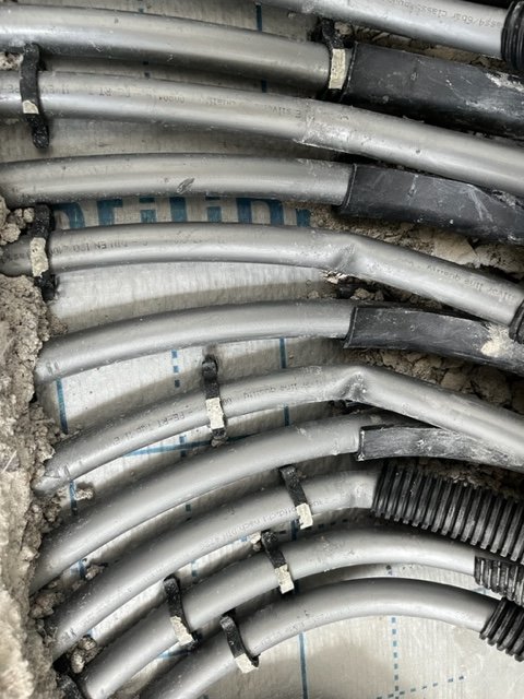

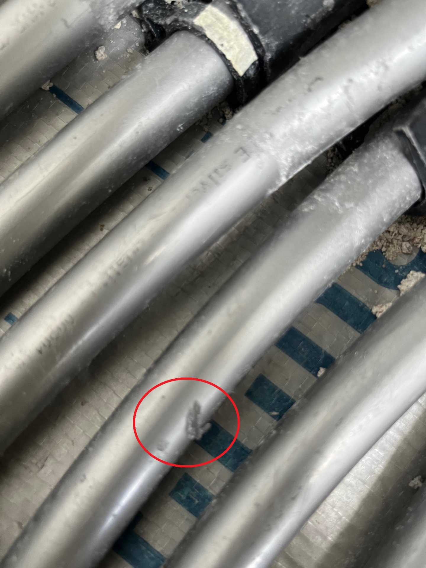

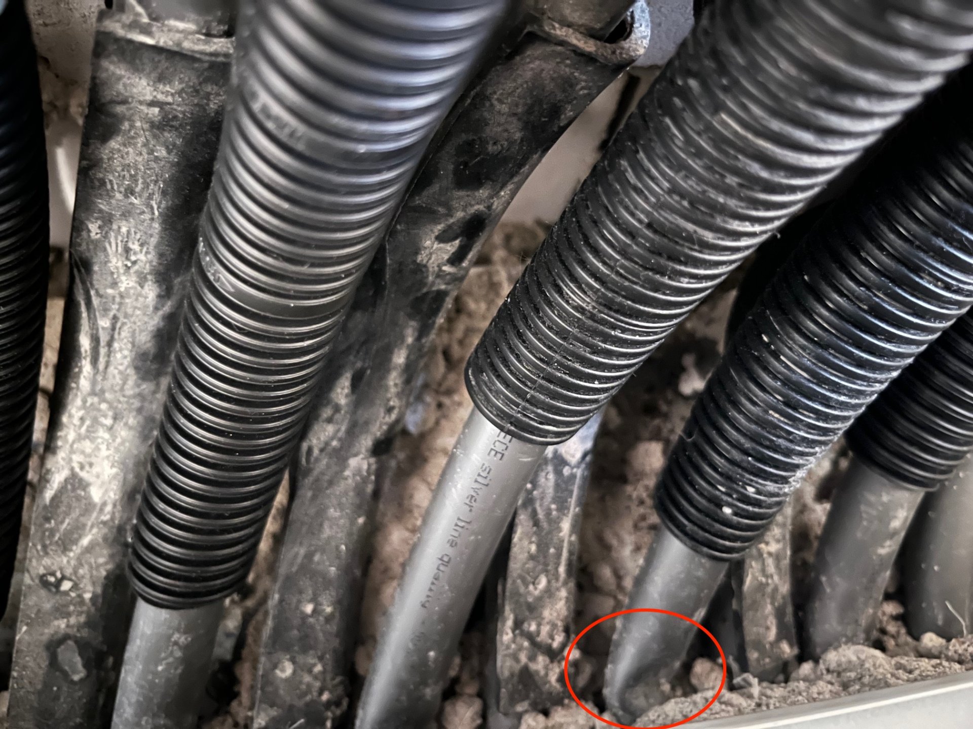

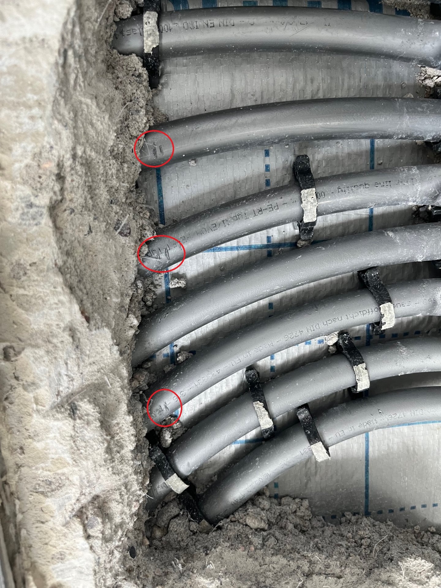

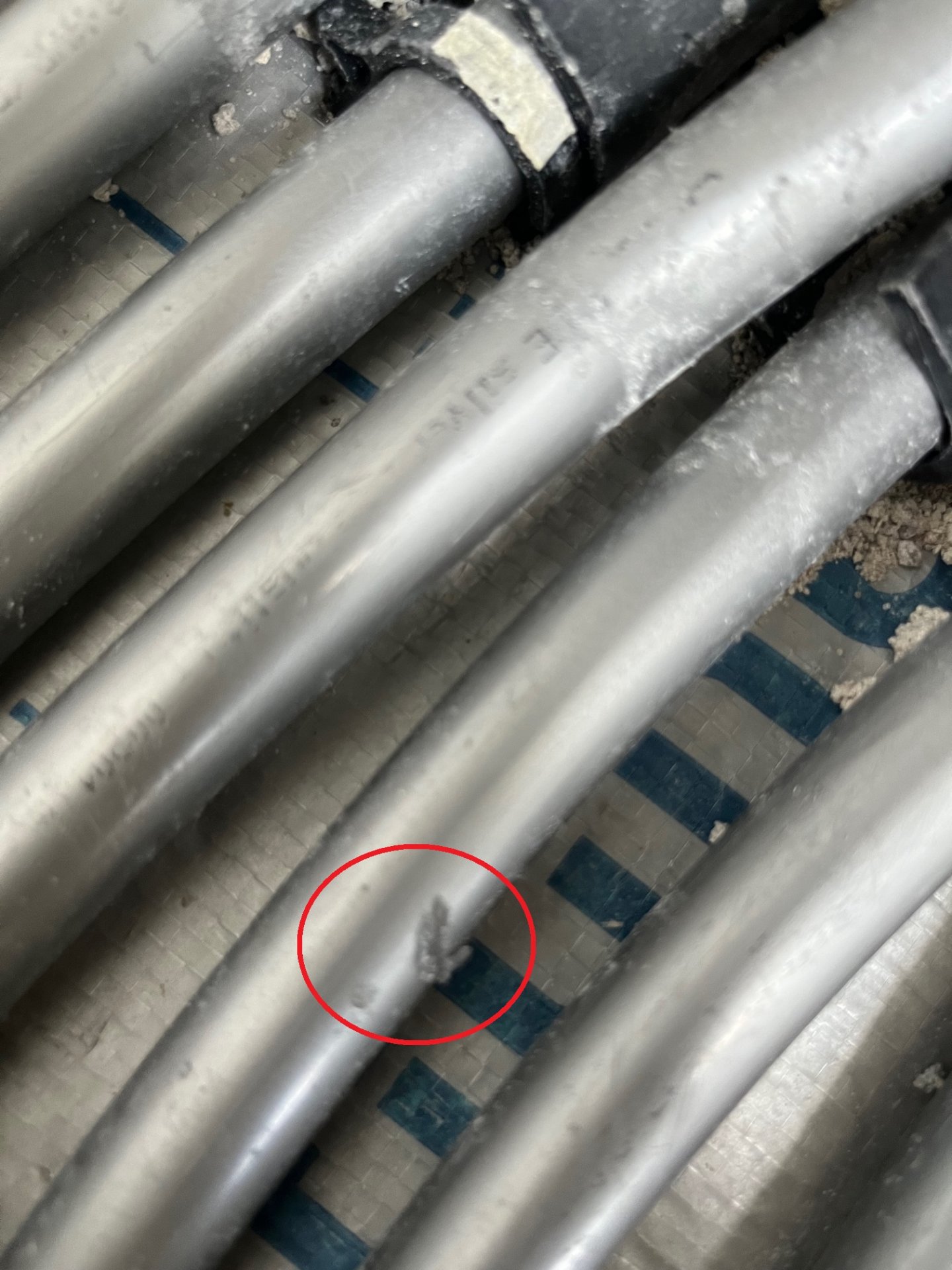

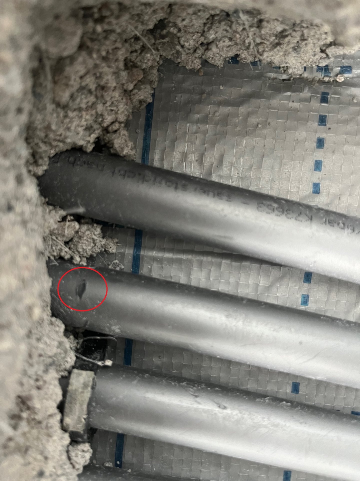

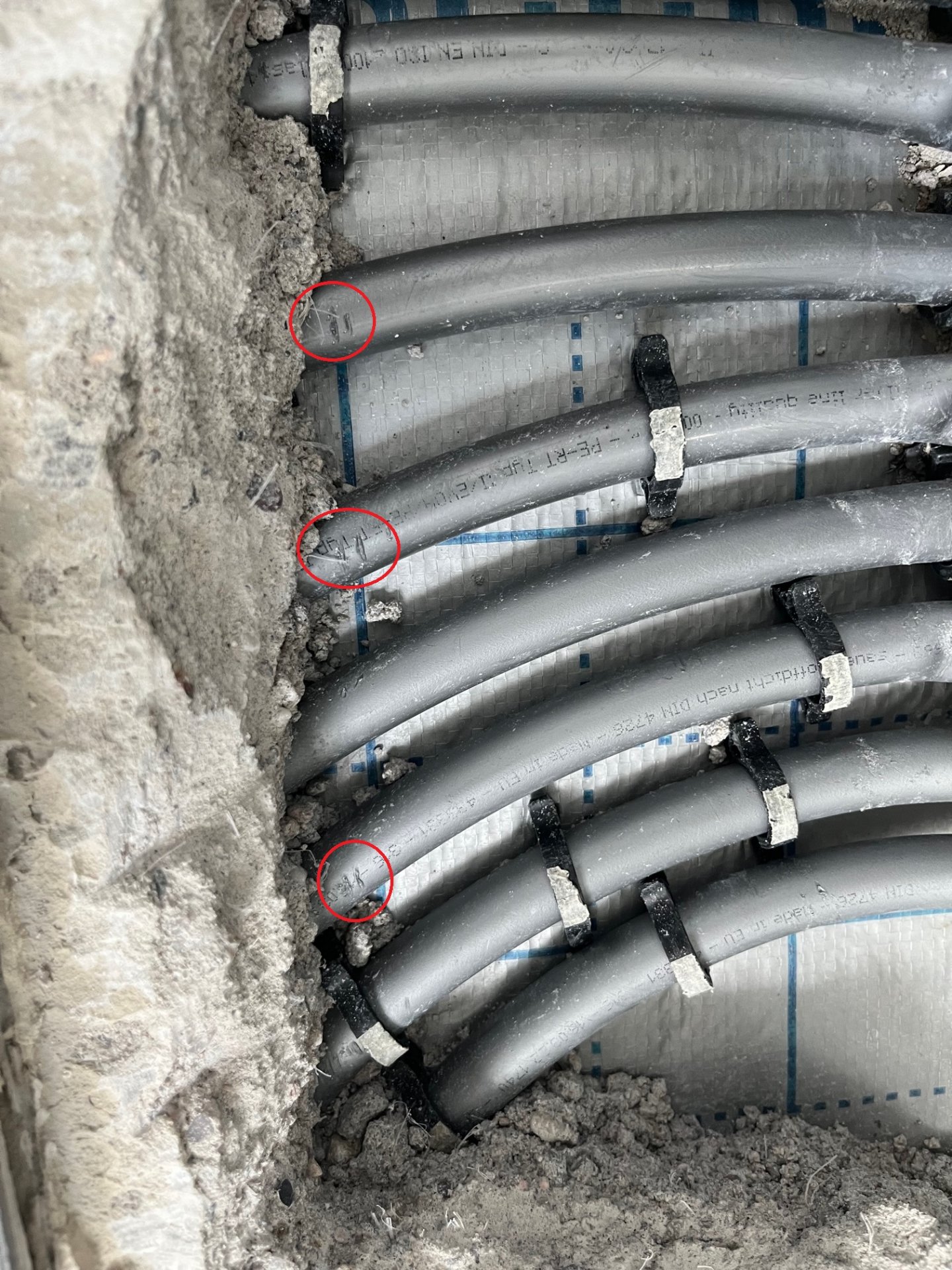

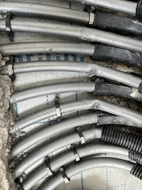

    heute ging es weiter. Leider wurden die Leitungen nun durch den Meißel beschädigt. Ich bin etwas hin-und hergerissen, denn wenn noch mehr aufgemacht wird, dann wird eventuell nur noch mehr beschädigt...? Und statt den drei Verbindern im Estrich hab ich dann..?
    Das Rohr ist 5-schichtig, die Sauerstoffsperrschicht liegt wohl innen.. Trotzdem scheint mir an einigen Stellen schon viel Material zu fehlen, es ist sehr gut fühlbar. Habe leider keine Idee wie ich da die Tiefe sinnvoll messen kann.

    Meine Fresse, das sieht ja grässlich aus!
    Wo sind denn die ganzen Schutzrohre hin? Gabs die nur für die paar Zentimeter, die man sieht? Und mit denganzen Knicken haben die wohl den hydraulischen Abgleich gemacht? "Kommt noch zuviel durch, hau mal noch ne Kerbe rein"

    Kleines Update:
    Nach Rücksprache mit Bauleiter vom GU wird der Sanitärler mal die Bilder zum Hersteller schicken. Ich glaube zwar nicht, dass der was anderes sagt als "Rohre müssen unbeschädigt sein", aber naja. So gehen wohl wieder ein paar Wochen dahin. Eigentlich wollten sie ja heute die 3 geknickten Rohre ausbessern, aber das macht nun wenig Sinn.
    Die Frage ist: Wie kann man denn den Estrich besser entfernen? Das hat nämlich nicht die Sanitärfirma gemacht... Denn wenn wir jetzt das Spiel mit Estrich öffnen und Rohre beschädigen weiterspielen, haben wir zum Anfang der Heizperiode den ganzen Raum offengelegt.

    Ich traue mir zu, mit Fäustel und Meißel die Rohre ohne Beschädigung freizulegen, aber ich kann nicht überall sein. Eine Maschine würde ich dazu nicht nehmen.

    HIlfreich wäre es wohl, wenn sie den armen Rohren nicht gerade mit dem 50-Joule-Abbruchhammer zu leibe rücken sondern vielleicht eher mit Hammer und Meißel. Etwas altmodisch vielleicht, aber dann besteht die Chance, dass man die Rohe reparieren kann bevor man immer Meter für Meter weiter rückt, bis kein Estrich mehr im Raum ist. :)

    Die haben glaube ich EVHO Sperrschicht - die geht dabei nicht kaputt.
    Aber der Durchfluss ist natürlich im geknickten Bereich nicht gegeben und das PE wird auch keine Freude haben, nicht umsonst gibt es Mindest Biegeradien usw.
