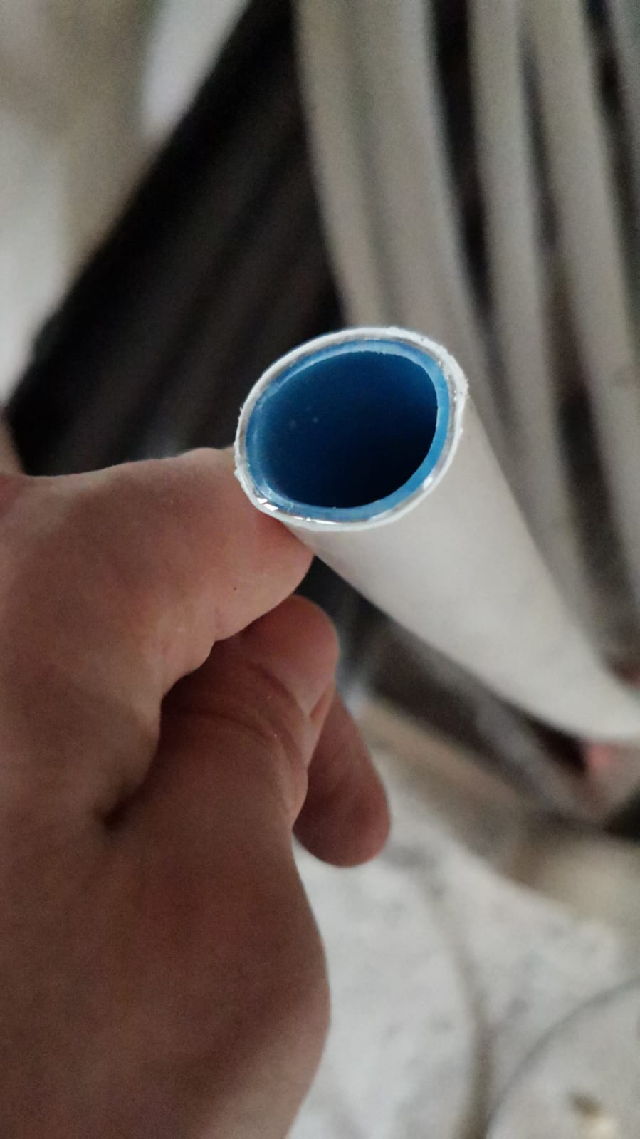

    Du hast Recht, habe nochmal in die Installationsanleitung geschaut und es sind wirklich 22mm. Dann schätze ich das Rohr so richtig. Ich muss nur noch dem HB sagen, dass größere Fittinge
    Also darf ich das so mit den 15cm lassen? Weil hier jeder etwas Anderes schreibt und das verwirrt einen.
    Wie schon oben geschrieben, ich würde gerne größere Zuleitungen nehmen, aber, wenn ich das richtig verstanden habe, können es nur welche in 22mm sein, jedoch sollten die Fittinge im Innendurchmesser gleich groß (keine Verengung) sein. Hoffe, ich habe das richtig verstanden.

    Das Problem bei Alu-Verbundrohr sind ja genau die Fittinge. Da gibt’s nicht einfach größere.

    Ok, das ist mir klar geworden. Aber, wenn ich an der WP 22mm Anschlüsse habe, kann ich trotzdem größere Rohre anschließen oder muss ich bei den 22mm bleiben und sie fortführen, nur, dass man eher Kupferrohre mit Kupferfittingen anschließt.

    Ja kannst du... die WP hat einen 3/4 oder 1" Anschluss (Gewinde). Da gibt es entsprechende Fittingen um auf 28mm Kupfer zu gehen. Bin mir bei der Nibe nicht sicher, ob die Anschlüsse bereits WP-seitig entkoppelt sind, wenn nicht, muss noch eine flexibler Schlauch zur Entkopplung zwischen WP und starren Rohr... sonst kann es zu Geräuschen im Haus kommen, auch wenn alle Leitungen entkoppelt befestigt sind.

    Moin, habe mal wegen des Rohrers beim Heizi angefragt. Habe ihm geschrieben, dass ich auf 28mm Kupfer hochgehen würde.
    Folgendes hat er geantwortet:
    ich habe Ihnen das Kunststoffrohr eingebaut, weil Sie mit diesem Rohr keine Korrosions- und Abriebprobleme haben werden und die glatte Oberfläche des Rohres wesentlich strömungsgünstiger ist, als alle Metallrohre es sind. Da sind die Bögen zu vernachlässigen. Auch würde ich nicht das 28mm Rohr einbauen, sondern bei 22mm bleiben. Es wird effizienter, da Sie weniger Wasser erwärmen und umpumpen müssen. Die Wärmepumpe hat ja nicht umsonst diese Dimension als Anschluss.
    Was meint ihr?
  15. #35 Fabian Weber, 27.01.2022
    16.422
    6.554
    Ziemlicher Quark, vor allem die Wassermenge, haha. Kannst ja mal ausrechnen was der Unterschied ist.

    also alleine das er ein 25er MSVR nehmen will ist schon der erste Fehler... Egal was für ein Rohr bei der WP rauskommt. Wenn überhaupt, dann wäre ein 32er MSVR Rohr vergleichbar, wenn da die Fittinge nicht wären...
    Ein 26/25er Aluverbundrohr ist eben schnell und angenehm zu verarbeiten... Ich presse einfach von unten los, und biege es mir dann zurecht, wenn es nicht passt... Bei Kupfer ist dass eben anders. Daher nimmt er auch kein 32er MSVR, weil das nicht mehr einfach zu biegen ist und recht teuer ist...
    Ein Kompromiss wäre: 28er Kupfer von WP zu den weiteren Einbauteilen (MIcroblassenabscheider, Kugelventile etc)... Von da aufteilen auf zwei seperate Stränge (also 2x VL und 2x RL) mit 26/25er Aluverbund, die dann jeweiles direkt in einem Stück an den entsprechenden HKV gehen, mit max einem 90° Fitting am HKV, also keine T Stücke... Die Aufteilung (28er Kupfer auf 25 Aluverbundrohr) mit T-Stück und der HKV mit dem höchsten Druckverlust geht "gerade" raus, der andere an die "Abzweigung".
