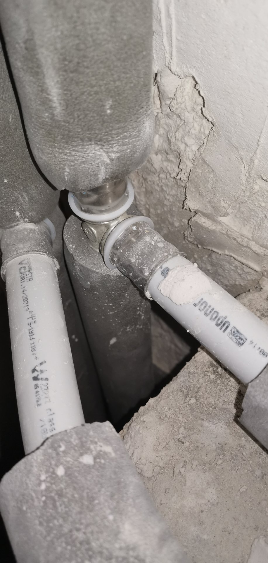

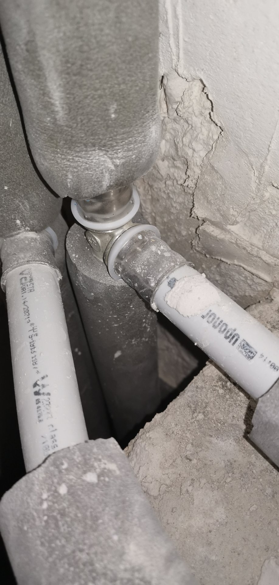

    Wollte euch nur darstellen wie er das sieht. Zumindest sieht es so aus als ob er vom Kupfer nicht überzeugt ist.

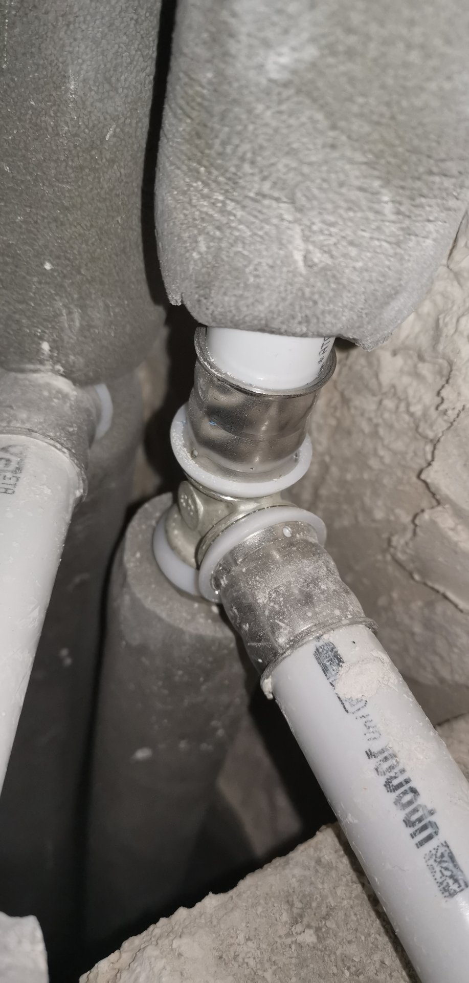

    Beide Bohrungen sind separat.
    Wir fangen schon mal damit an, dass es nur 22mm sind und laut seiner Beschreibung aus Plastik. So will er das auch fortführen bis nach oben. Habe allerdings nicht geschaut wie die Fittinge bei den Abzweigungen aussehen. Schaue ich mir morgen an.
    Also der Aufbau ist folgendermaßen, damit wir uns nicht falsch verstehen. Es gibt einen geraden Strang, der nach oben geht. Im EG erster Bogen zur WP bzw. von der WP zum Strang. Im OG gibt es das erste T-Stück, das die erste Abzweigung zum HKV bilden soll. Dann geht der Strang weiter nach oben, nur diesmal kein T-Stück, sondern ein 90° Fitting, der die Leitung zum HKV im DG fortführt.
    Nun versuche ich deinen Aufbau nachzuvollziehen.
    28mm Kupferohr an der WP, dann zwei separate Stränge (2x Vorlauf und Rücklauf) aus einem 25er Alurohr, die jeweils zum HKV im OG und DG gehen? Habe ich das richtig verstanden? 4 Leitungen? So ein Kompromiss hört sich aber für mich an als ob man mehr Material braucht und auch im Gesamten teurer oder? Da kann ich gleich Kupfer bis zu den HKV ziehen, über einen Strang.
    Aufbau
    WP--Kupferrohr - Fitting um EG, der den Strang nach oben verhindet. Der Strang geht weiter nach oben zum T-Stück. Von da aus nach rechts über Kupfer zum HKV. Der Strang geht weiter ins DG. Da wird es ein 90° Fitting geben, der die Leitung weiterführt bis zum letzten HKV. Wäre das so korrekt?

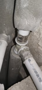

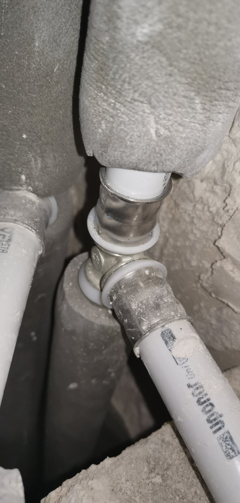

    So sehen die Fittinge aus, die Abzweigung sieht nicht kleiner aus als die Leitung, aber die Leitung nach oben sieht mir nach einem geringerem Durchmesser aus, genau an dem T-Stück.

    Moin,
    es ist alles dazu gesagt... für mich sehen alle Abgänge gleich groß aus.. Schieb einfach die Dämmung mal hoch und messe nach oder schau was beim nächsten Verteiler ankommt.
    Sind da auch Schellen verbaut oder hält das T-Stück das Rohr? Das wäre nicht zulässig, da Fittinge dafür nicht ausgelegt sind...

    Ok, für mich sieht es aus, als ob eine Verengung bei dem T-Stück vorhanden ist. Die Abgänge haben wohl die gleiche Größe, aber die Verbindung zwischen den Steigleitungen sieht für mich kleiner aus.
    Und ja, die Rohre sind mit Schellen an der Wand befestigt.
    Nochmal zu deinem Vorschlag. Habe ich das richtig verstanden, dass ich zu den Leitungen nochmal zwei Leitungen legen soll wie auf dem Bild zu sehen, um sie dann auszutauschen? Aber es würde gar nicht gehen, da die Zuleitung zum HKV im Boden verschwindet. Wie soll man später diese ersetzen? Oder sprichst du vom HKV zum Schacht 2 x 26er, um dann eventuell später nur die Steigleitung anpassen zu können?
    Wie schon erwähnt, die Leitung, die ich fotografiert habe, ist eine 22er Leitung.
