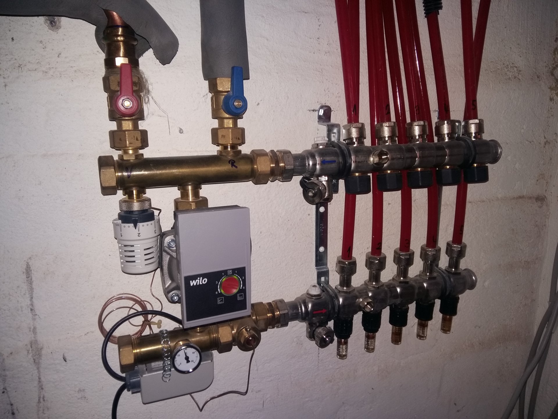

    Guten Abend
    In der Übergangszeit passt das jetzt soweit.
    Bis 4 Grad Außentemperatur ist die Einstellung von
    Niveau 1, Neigung 1.2, solltemperatur 23 Grad und reduziert 18 Grad gut.
    Wir haben jetzt draußen 1 Grad, die heizung misst 5 grad. Es ist jetzt etwas kühl im Haus.
    Als Ergänzung:
    im OG haben wir heizkörper, da wird es auch recht schnell warm.
    Im UG gibt es überwiegend Fussbodenheizung und in 2 Räumen noch heizkörper.
    Heute ist es im UG zu kalt.
    Die Fußbodenheizung hat keinen eigenen Kreislauf und hängt mit den Heizkörpern am selben Strang. Evtl. Kann man am fbh mischer noch mehr einstellen.
    Im Anhang ein Bild. Ich kann da nur den thermostat erhöhen.
    Mir ist auch schon öfters aufgefallen das wenn es im OG angenehm ist, ist es im UG zu kalt. Dreht man im OG die heizkörper etwas runter wird es im UG von der Temperatur besser.
    Hat jemand einen Tipp?

    Was heißt eigentlich am selben Strang. Der Rücklauf der Fbh nimmt den ganzen Weg über die Hk?

    Von der Heizung gibt es einen Hauptstrang bestehend aus VL und RL.
    An diesem sind alle Heizkörper angeschlossen. Auch die FBH wie auf dem Bild zu erkennen ist, hängt an diesem Strang (Das Kupferrohr). Anschließend geht das ganze in die einzelnen Heizkreise der FBH (die roten Rohre)

    Das ist aber ja normal. Nur sollte man doch Hk und Fbh separat einstellen können?

    Das was du auf dem Bild siehst ist das einzigste was man einstellen kann für die fbh. Also entweder an der Pumpe oder dem Thermostat.
    Ansonsten kann ich nur allgemein die die heizkurve für alles einstellen.
    Die heizungspumpe steht auf Stufe 2. Das ist eine normale 3stufige.
