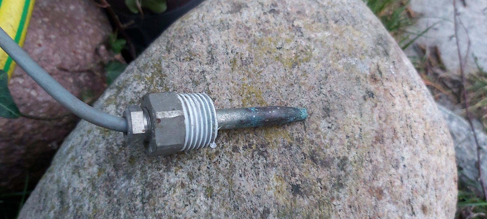

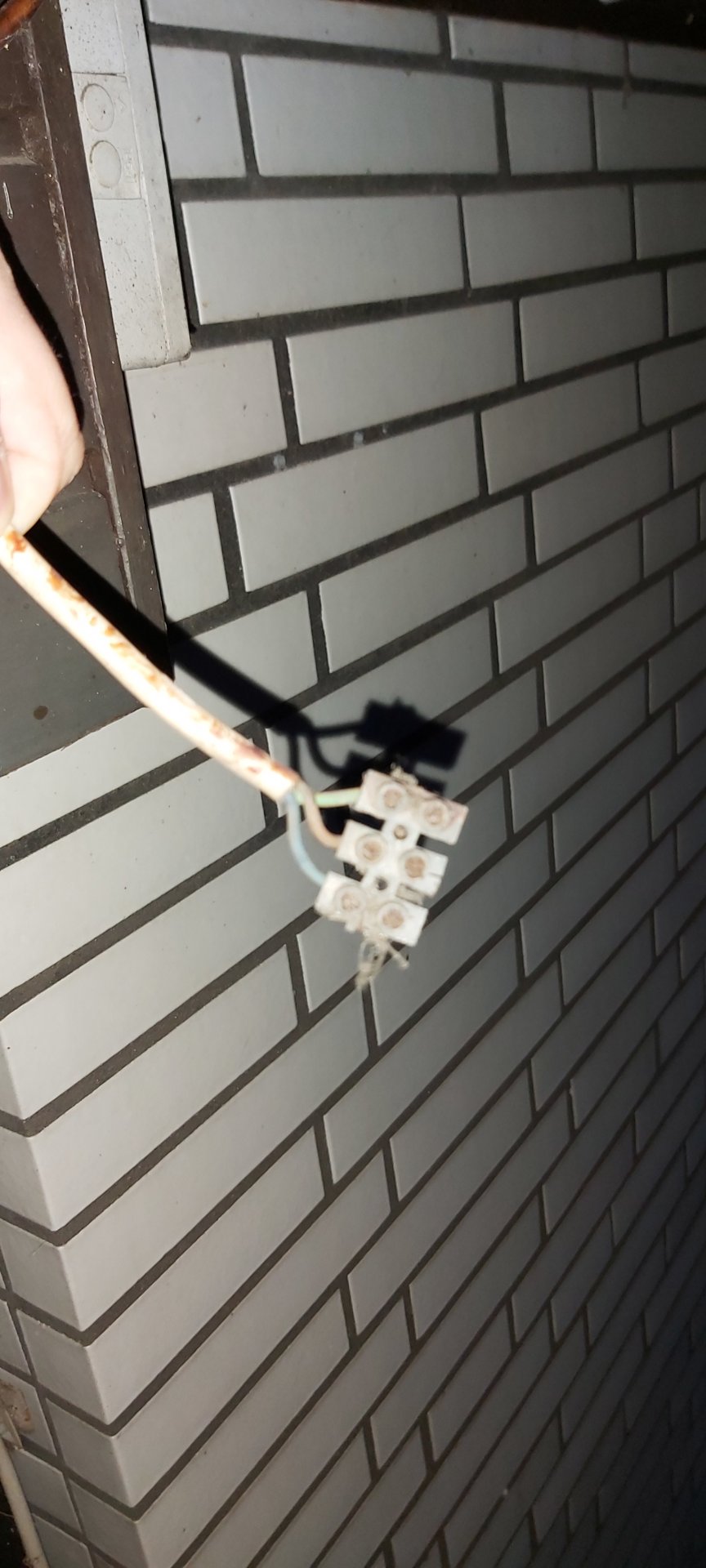

    Ok ist nur eine lüsterklemme. Aus dem Boden ragt noch so etwas. Weiß jemand was das ist. Da wir ein pool haben könnte das was dafür sein. Für die heizung ist das nix oder?
  3. SvenvH
    SvenvH
    22.11.2019
    4.170
    1.584
    Ne das ist ein Tauchfühler. Und das kabel wird es dann wohl auch nicht sein.

    @SvenvH der @simon84 sagt das könnte der sein.
    Die Lüsterklemme hängt ungeschützt frei.
    Kann man höchstens mal ein Föhn drüber halten um zu gucken ob die Temperatur sich ändert oder?

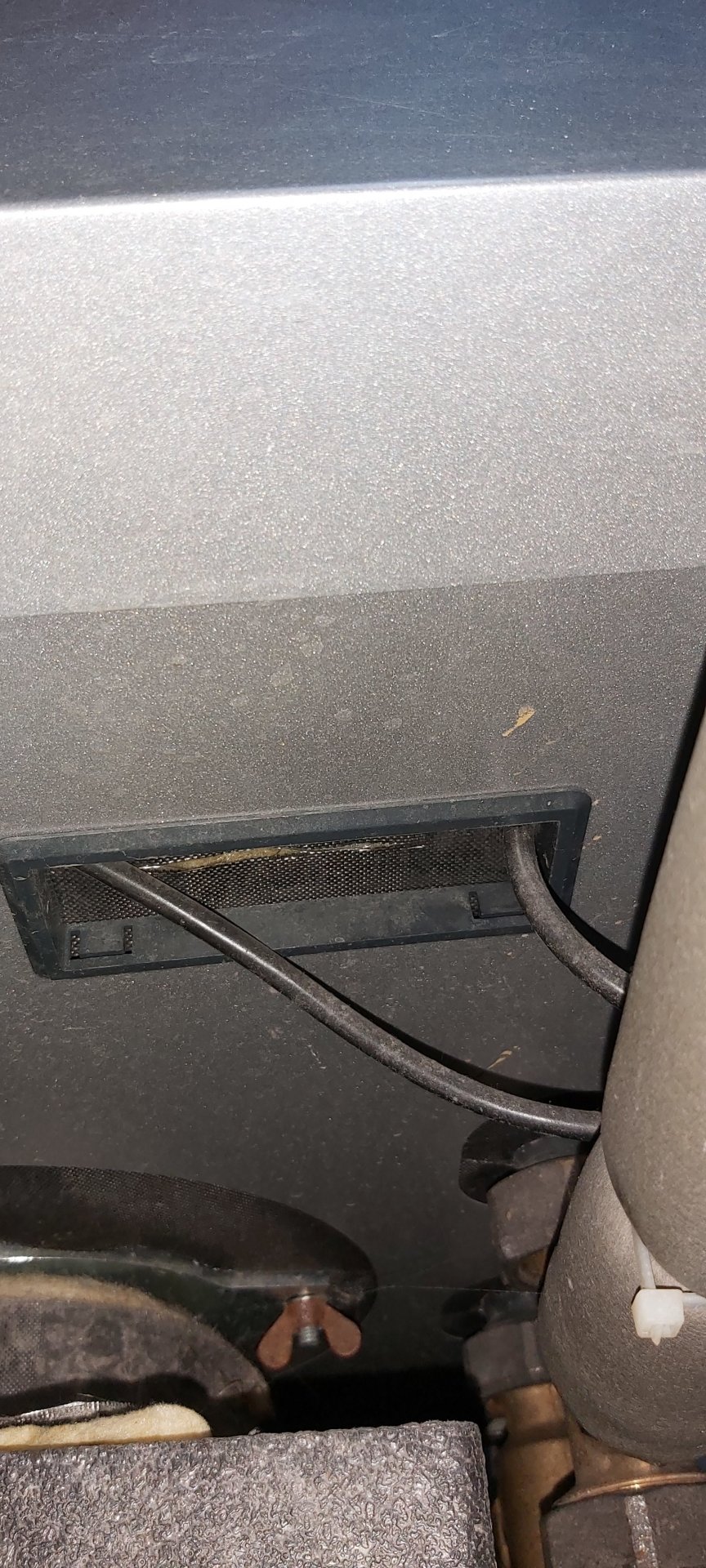

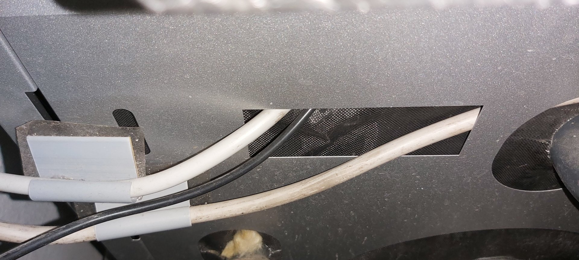

    So hier. Da ist kein Widerstand zwischen
    Ein Kabel habe ich noch entdecken können. Auch ein nym vorne mit panzertape umwickelt. Auf bodenhöhe.
    Das muss ich aber morgen im hellen anschauen
    Foto 2 schwarze Kabel. Pumpe heizung und Warmwasser.
    Foto 3 Kabel. Schwarz geht in den warmwasserspeicher. Grau 1 geht zum Notaus. Grau 2 geht weit weg von der Außenwand. Weiß aber nicht wohin...

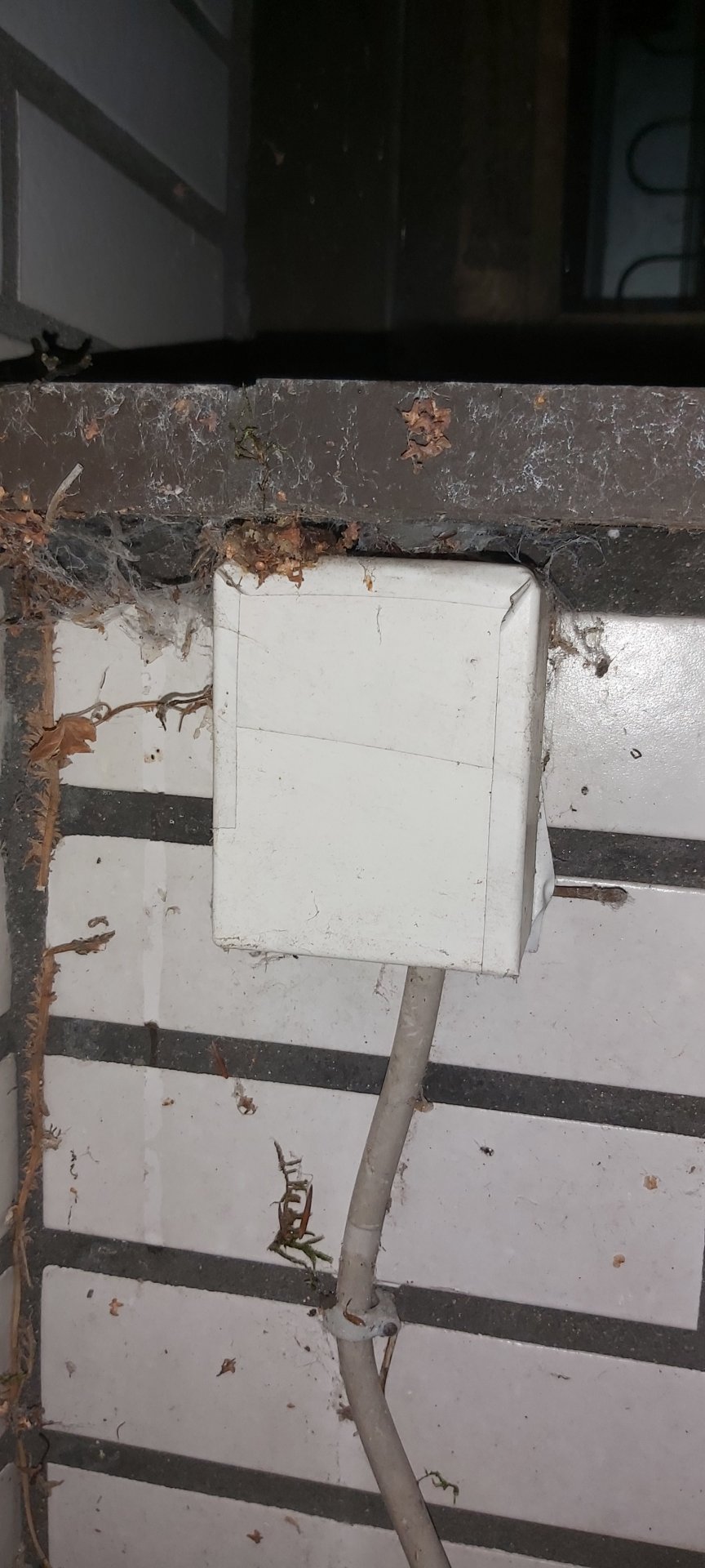

    Noch was gefunden... könnte das sowas sein?
    Das wäre auf der richtigen Nordseite. Der heizungskeller liegt an der westlichen Seite. Da das auch nur schattig ist bin ich eher von der Seite ausgegangen

    Ja sorry, das ding ist an einer völlig anderen stelle am Haus und relativ weit weg vom Heizungskeller, versteckt auf 20cm höhe am Wintergarten hinter einem Baum.
    Die Wetterseite hat genauso viel Schatten wie die Westseite, daher hätte ich da nie gesucht.
    Macht das sinn das ding höher zu setzen. Da wo es jetzt sitzt erklärt das ja die evtl. 2-3 grad.
