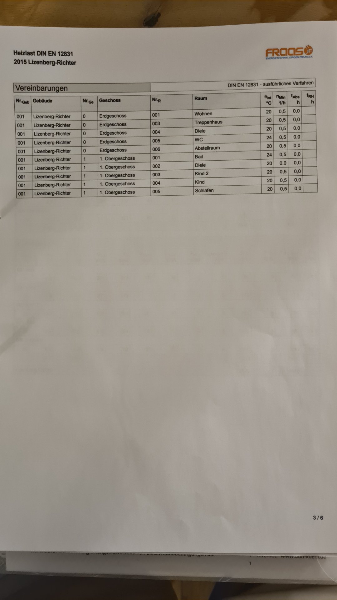

  1. #1 Heiko43, 26.01.2021
    Heiko43
    Heiko43
    26.01.2021
    58

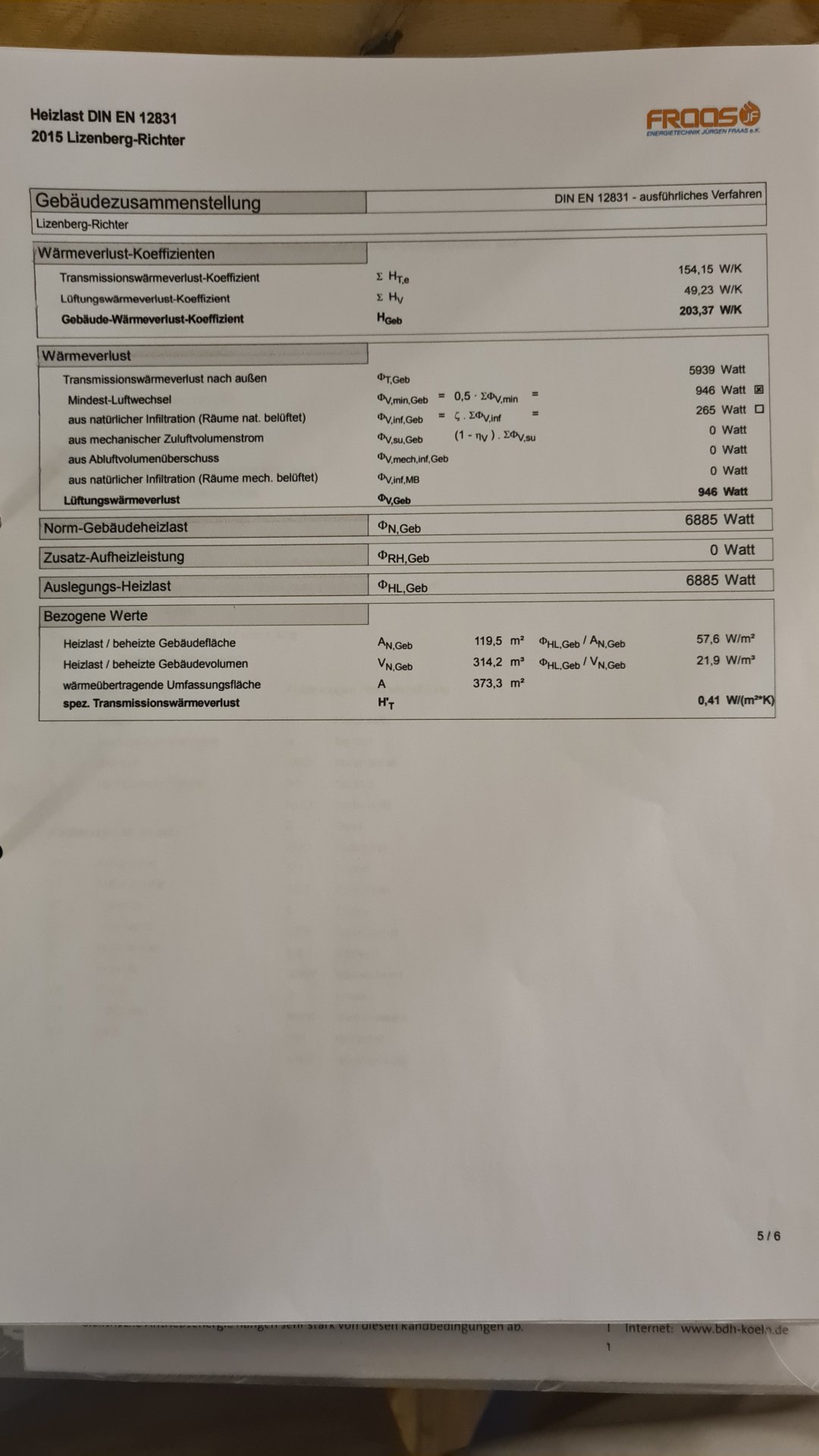

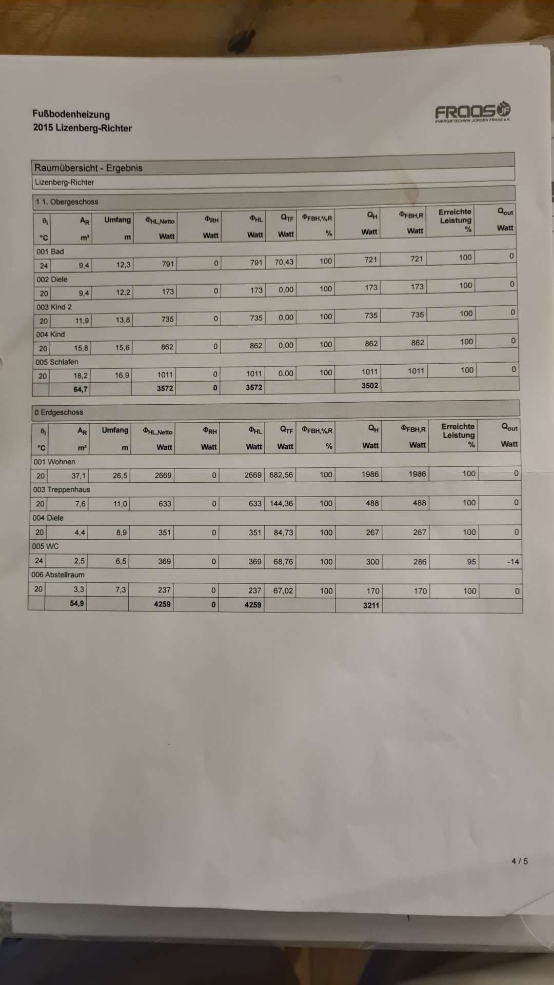

    Hallo. Kann mir jemand sagen, wie viel Heizlast ein KFW 70 Haus mit 120 qm haben sollte?
    Ich habe eine Berechnung vom Heizungsbauer. Der kommt auf 6800 Watt. Ich habe im Netz schon viel gelesen und habe den Eindruck, das 6800 Watt zu viel ist. Das Haben manche Häuser mit 180qm. Habe auch schon einen Ingenieur der so Heizungsanlagen plant gefragt. Der meint, das die knappen 7 KW in Ordnung sind. Kann mir da jemand eine Auskunft geben?

    Auf Basis dieser spärlichen Informationen auf keinen Fall.
    Heizlastberechnung
    Grundriss und Baupläne
    Dann kommen wir weiter.

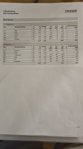

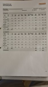

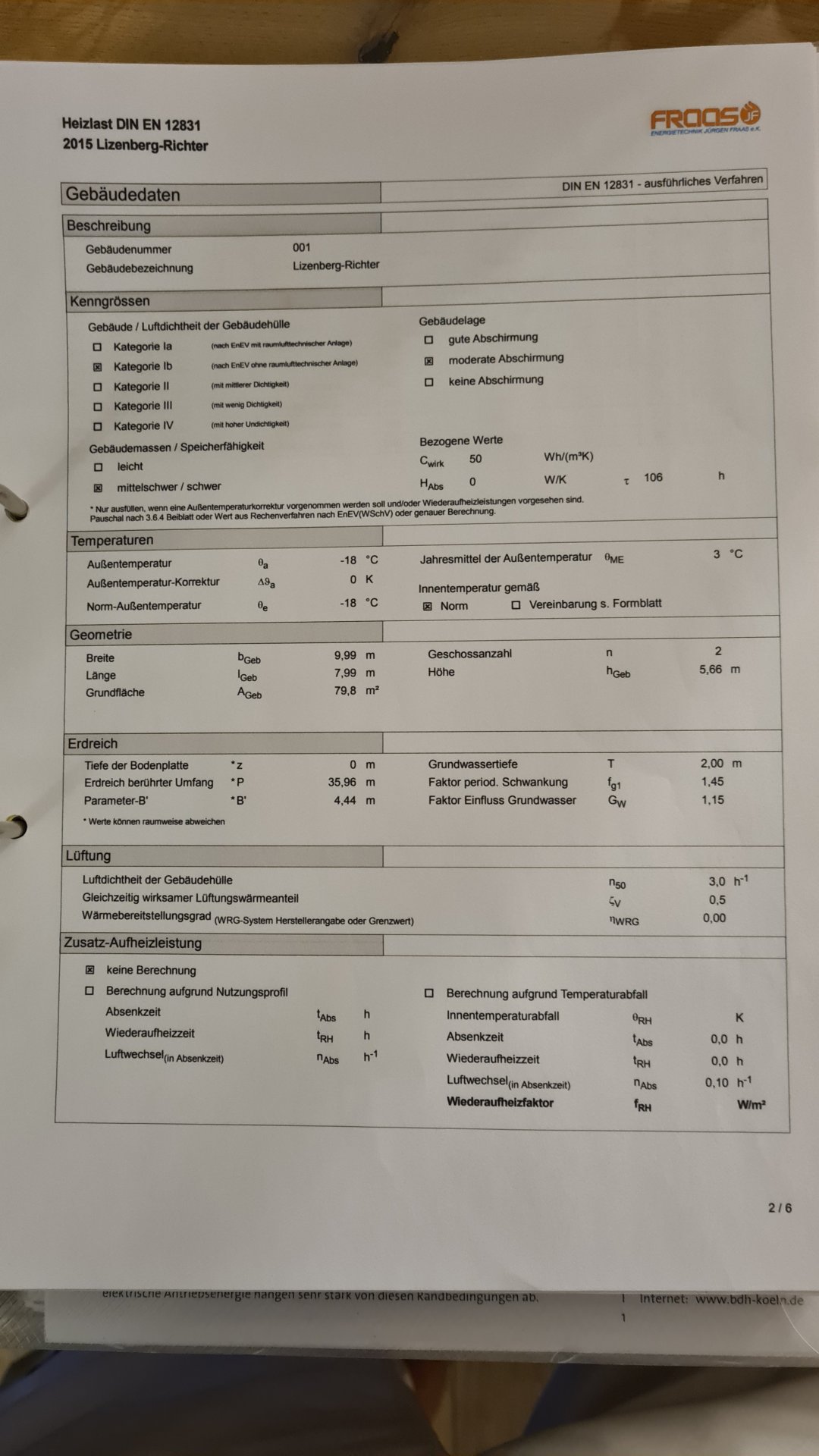

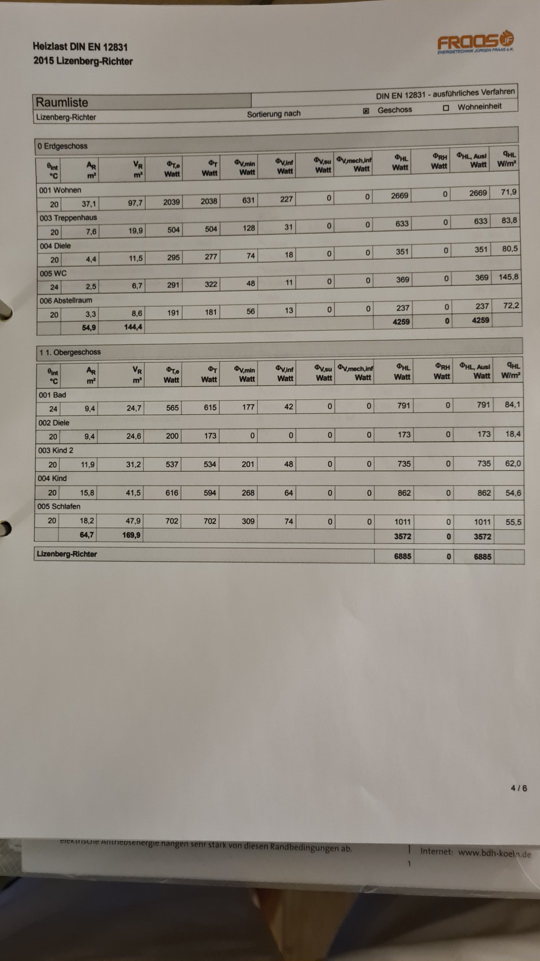

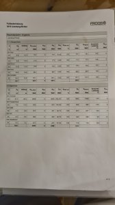

    Hallo. Schau mal bitte ob du damit was anfangen kannst. Fenster sind dreifach verglast und Haustür ist aus Alu und auch dreifach gedämmt.

    Hauswirtschaftsraum ist nicht beheizt.

    Haus ist nach Süden ausgerichtet und halb freistehend. Wenn man das so sagen kann.

    Welche Temperaturen sind dann gewünscht? Wirklich nur 20° im Wohnzimmer?? Warmwasserverbrauch, allein damit killste jede Norm-Heizlastberechnung...

    Wohnzimmer hätte ich gern 22 Grad. Flur 18. Denke das reicht. Gäste WC 20, Bad 24 Kinderzimmer 20 Grad. Warmwasser für 3 Personen.

    Deine Heizlast ist aber für Normtemperaturen gerechnet !

    Also. Ich habe eine 8 kw Alpha innotec wp. Typ, LWC 80. Wie ihr vieleicht im verlegeplan sehen könnt, habe ich nur ca 550 m rohr im Haus liegen. Was macht die wp wenn sie die Wärme nicht weg bringt, sie taktet und zwar bis zu 60 mal am Tag. Laut heizungsbauer ist das lut dem bißchen rohr normal und der Kundendienst vom hersteller meit, ÜV auf und der volumenstrom passt dann schon. Ich hätte eben gern mal gewusst ob dir heizlast wirklich so hoch ist wie berechnet. Und warmwassee ist auf 48 eingestellt. Hysterese von 5k heizwasser Hysterese 2,5k. Heizkurve könnt ihr euch ausmachen wenn die vorlauftemp bei auslegungstemp 43 Grad beträgt. Zirkulation ist auch nicht dauerhaft an. Sind das erstmal genug Infos? Mit optimieren hab ich schon alles versucht. Heizkurve kann ich schlecht ändern. Weil wenn ich die normal einstelle dann wird es mit dem bißchen rohr nicht warm im haus.

    Sind wenigstens die ERR in der Tonne oder zumindest dauerhaft offen?
    550 m sind natürlich arg wenig. Den Rest von der 1000 Rolle sollte man dem Heizungsdeppen um die Ohren hauen. Auch 5 Jahre später!
    Heizlast wird real (warme Bude) bei 4-5 kW liegen.
    Wieviel kWh werden denn pro Jahr "vebraten". 4000-5000?

    Die 43 Grad hat der heizungsbauer so berechnet damit er eben in jedem Raum auf seine berechneten heizlast kommt. Ich habbdas alles schon probiert mit den Reglern und der heizkurve. Ich bekomm es dann nicht warm im Haus. Und selbst der Kundendienst vom hersteller hat die heizkurve so eingestellt. Wie gesagt, ich hätte einfach nur gern gewusst, ob die heizlast korrekt ist.
