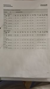

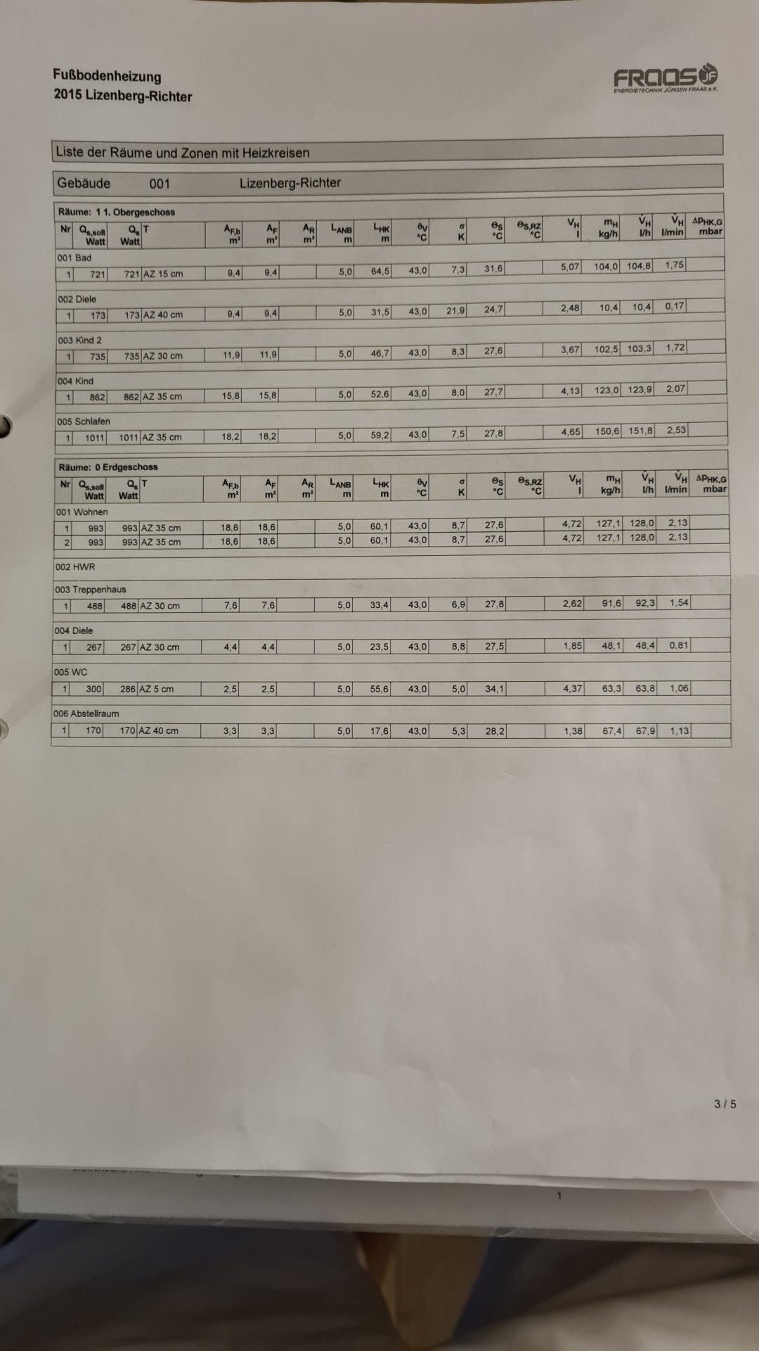

    Könntest du vieleicht die Pläne anschauen? Geht sicher schneller als schreiben. Hab alles so wie im Plan eingestellt.

    Entweder habe ich Tomaten auf den Augen oder...
    Ich sehe keine Heizkreislängen und auch keine Durchflüsse l/min (l/h) je Heizkreis.:cool:
    Was hast du denn wie im Plan eingestellt?
    Auslegungstemp. -18°C? Osten oder Bayern?;)

    Wie kommst Du denn auf die 500m, die hab ich auch nirgends gefunden?
    Auch keine Angaben zu den Verlegeabständen in den jeweiligen Räumen.
    Wenn der Heizungsbauer tatsächlich 43 Vorlauftemperatur im Jahr 2015 für eine Fußbodenheizung angenommen hat, dann ist das ganz klar ein Planungsfehler.
    Die Heizlast nach DIN könnte schon passen, das sind immer ordentlich Reserven drin.

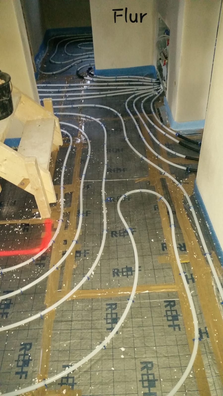

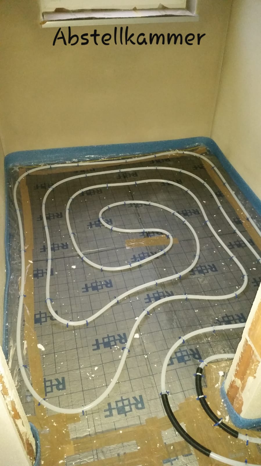

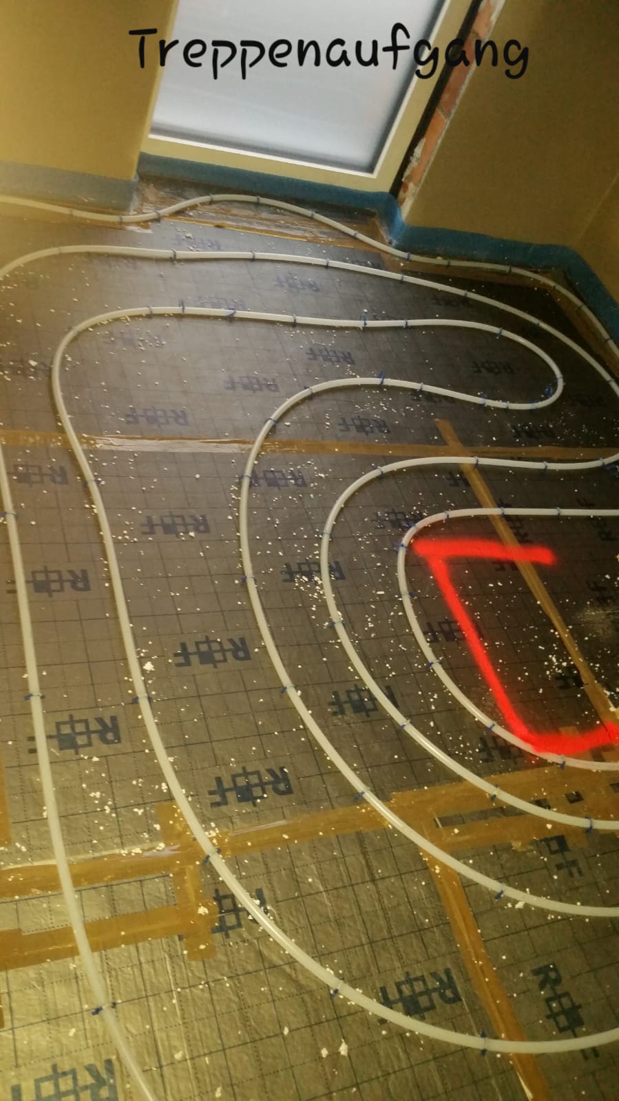

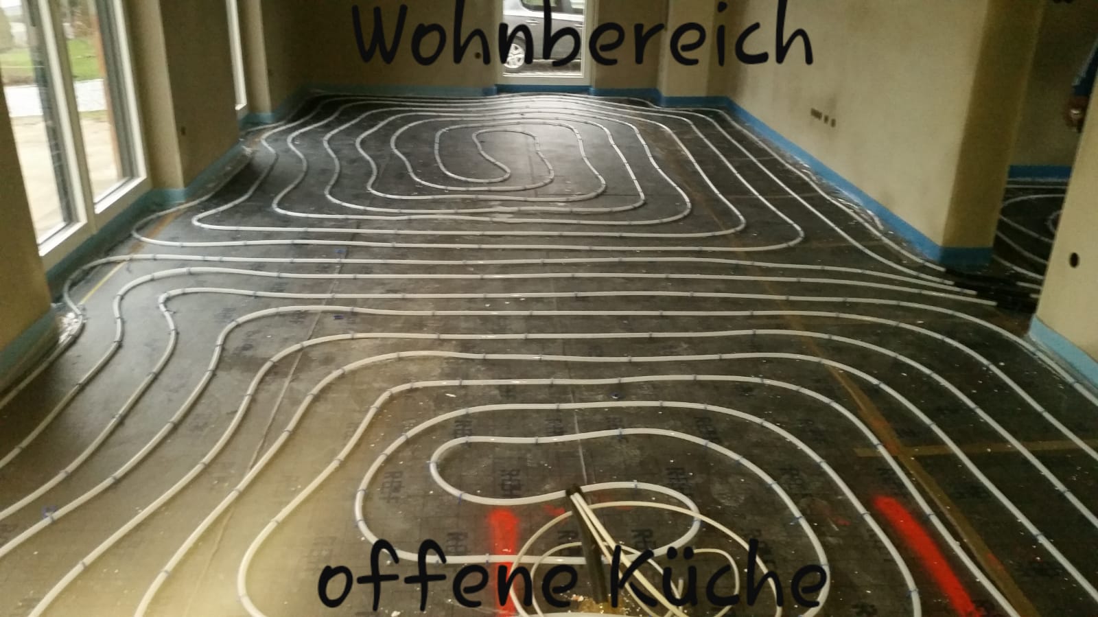

    Hallo. Hier ist der verlegeplan. Wozubrauch man 3 kw Reserve bei einer wärmepumpe. Wann wird es denn schon -18 Grad kalt. Und wenn dann mal 1 bis 2 Nächte und dazu brauch man doch keine 3 kw Reserve. Oder?

    Wenn man die Verlegung sieht, ist klar, dass die Heizschlangen "glühen" müssen.:mauer

    Auf dem Bild das ich geschickt habe bevor ich die Bilder mit den heizschlangen gesendet habe, kann man die verlegeabstände, heizkreislängen, Temperaturen, und auch die durchflussmegen sehen. Und genau so is das auch eingestellt. Weil es ja laut meinem heizingsbauer so sein muss. Und ich es ja erstmal so belassen muss weil ich ja bereits einen Anwalt eingeschaltet habe.

    Also die Auslegung von Fraas ist unter aller Kanone.
    Die riesigen Verlegeabstände, die dort geplant sind (z.B. 35cm im Wohnzimmer) ergeben die insgesamt geringen Rohrmeter.
    Dazu noch die Auslegung auf 43Grad bei NAT ist auch schon 2015 alles andere als fachgerecht gewesen.
    Hätte Fraas hier mit den üblichen 35Grad Vorlauf bei NAT gerechnet, dann wäre ganz andere Verlegeabstände usw. rausgekommen.
    Das wäre mal interessant für einen auf Heizungstechnik spezialisierten Gutachter.
    Da man an der Hardware jetzt nicht mehr viel retten kann, wäre ein Wechsel in rosa Forum sicherlich sinnvoll, denn bei 60Takten am Tag hat Deine Wärmepumpe vielleicht noch 3-5Jahre zu leben, wenn nicht bald mal die Einstellungen geändert werden.

    Dann haben wir schon zwei Mängel:
    Falsche Heizflächenberechnung und dann noch nicht einmal durch Heizungsbauer umgesetzt sondern noch weiter unterschritten.
    Kannst Du das beweisen, dass da z.B. nur 20m liegen?
