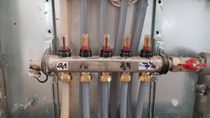

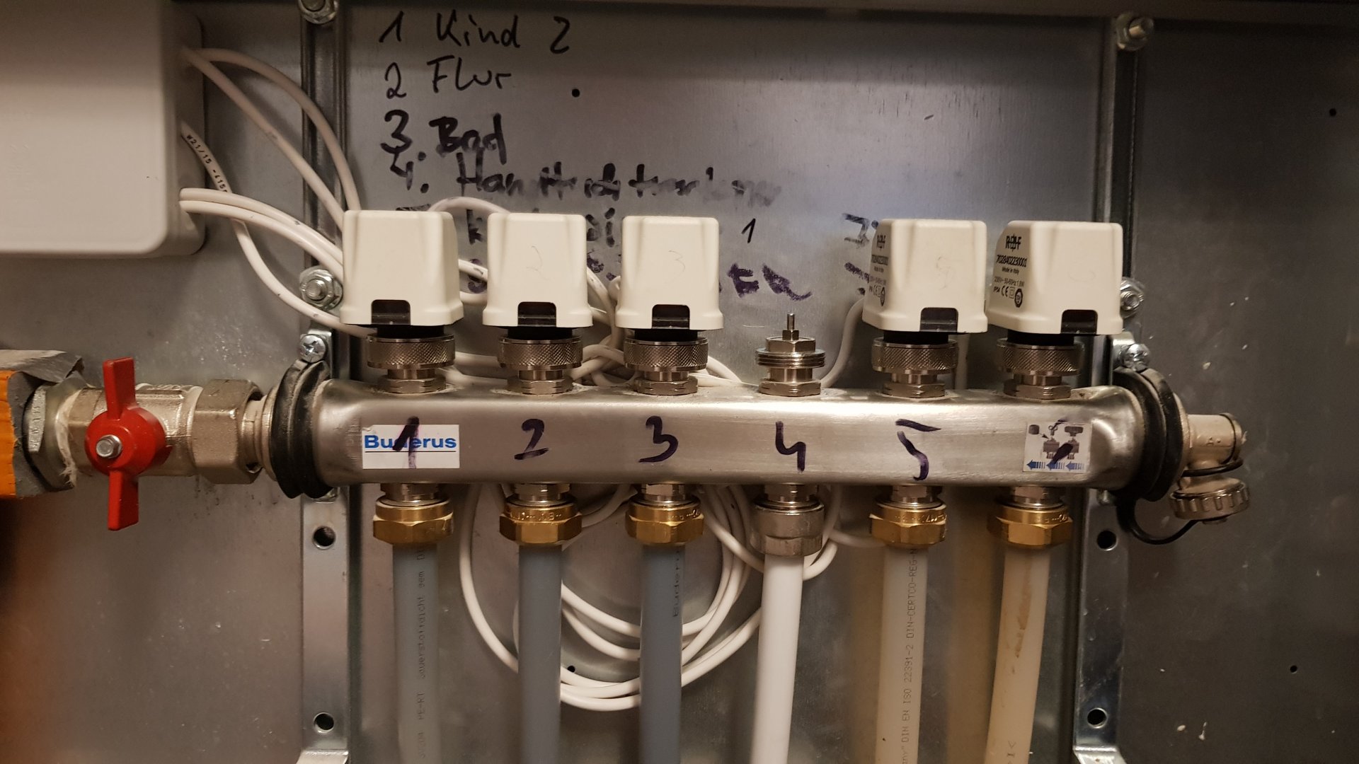

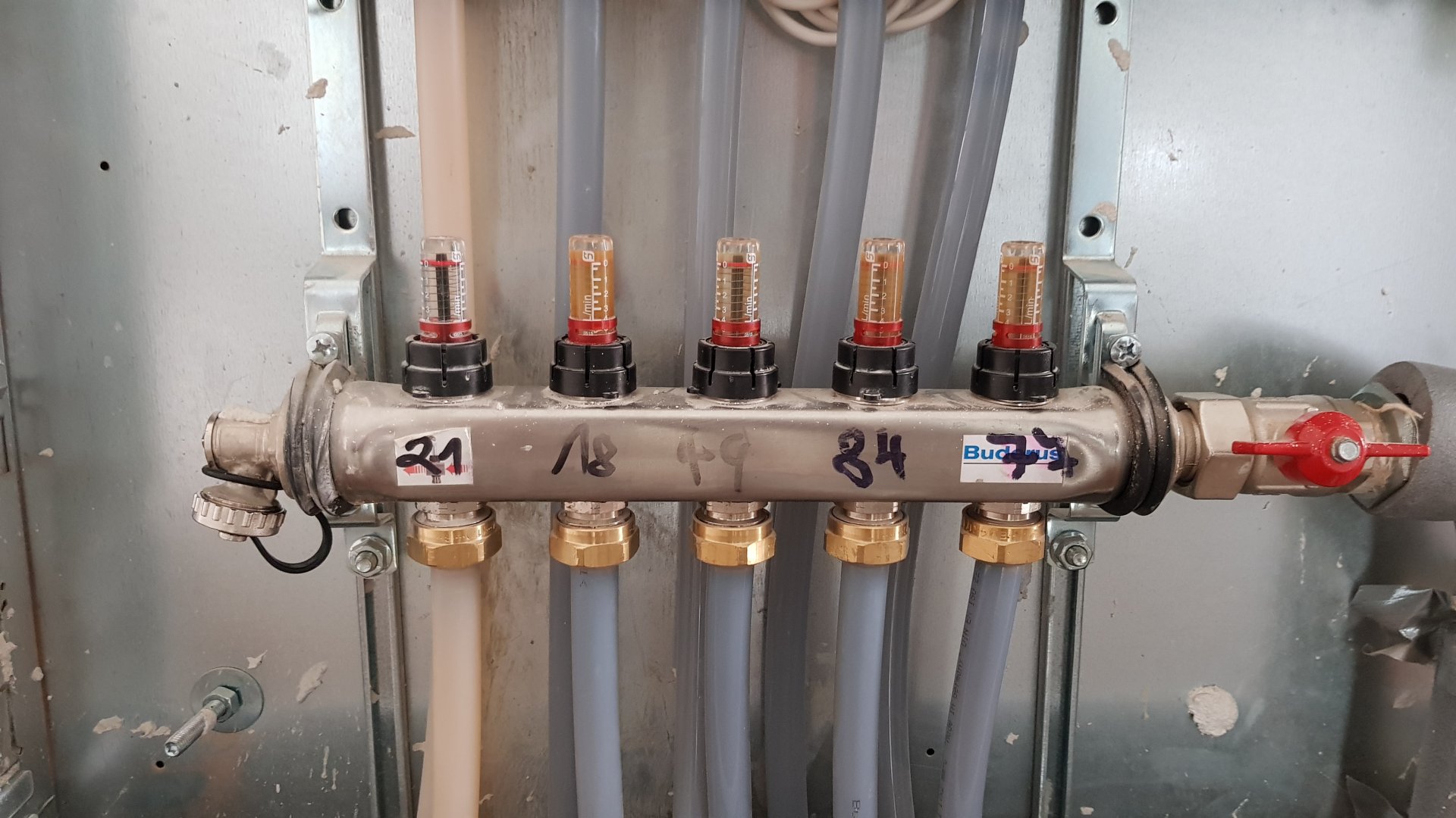

    Ich hab doch Bilder von der bauphase. Ist das kein Beweis? Laut fläschenberechnung müsste ich unten auch 6 Kreise haben. Ich hab aber nur 5 am Verteiler. Und mit geschlossenem üv hab ich auch schon probiert. Und ein 1000l puffer kommt nie in Frage. Ich hab gar keinen Platz dafür. Hab ja nicht mal einen Keller.

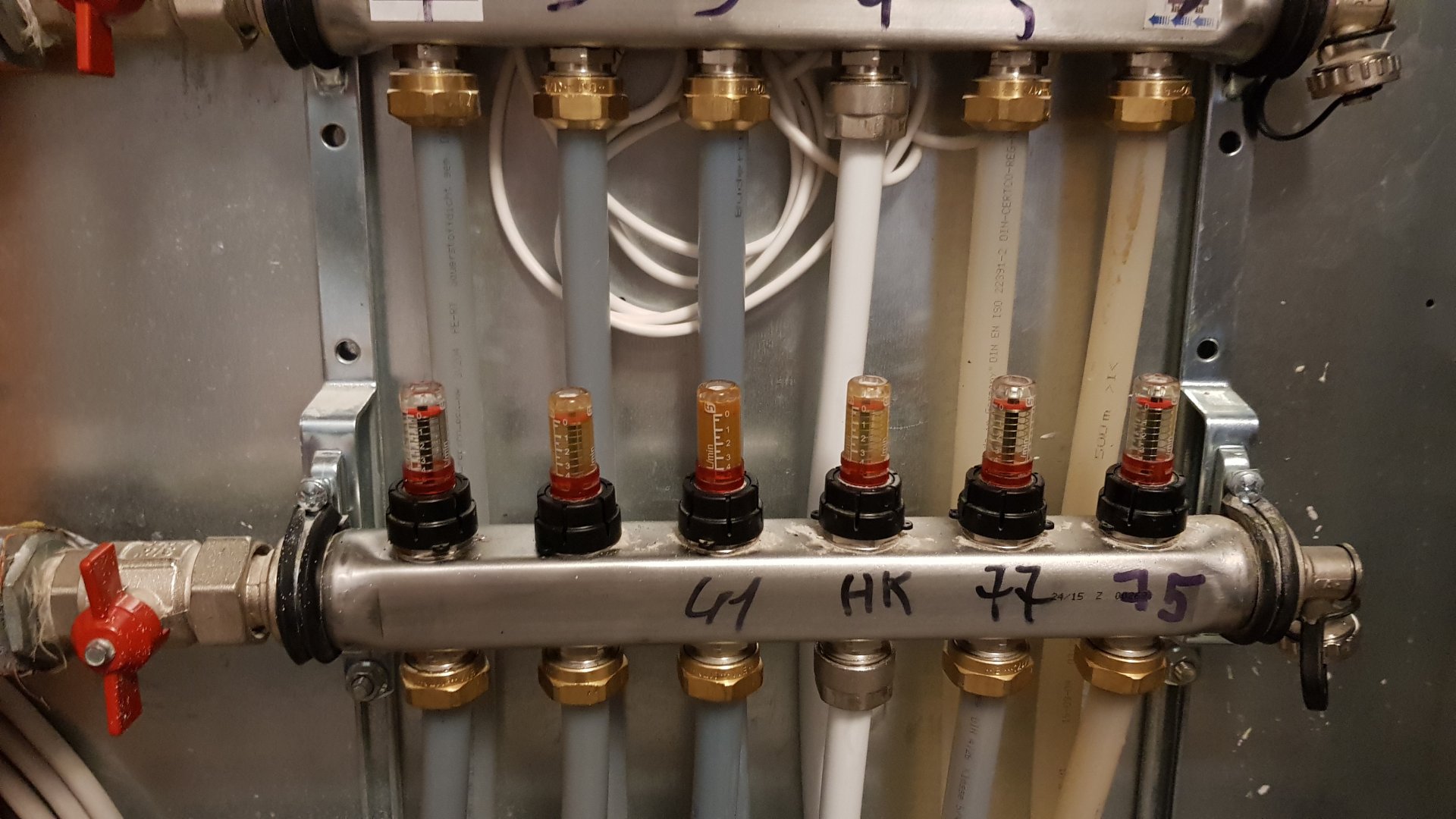

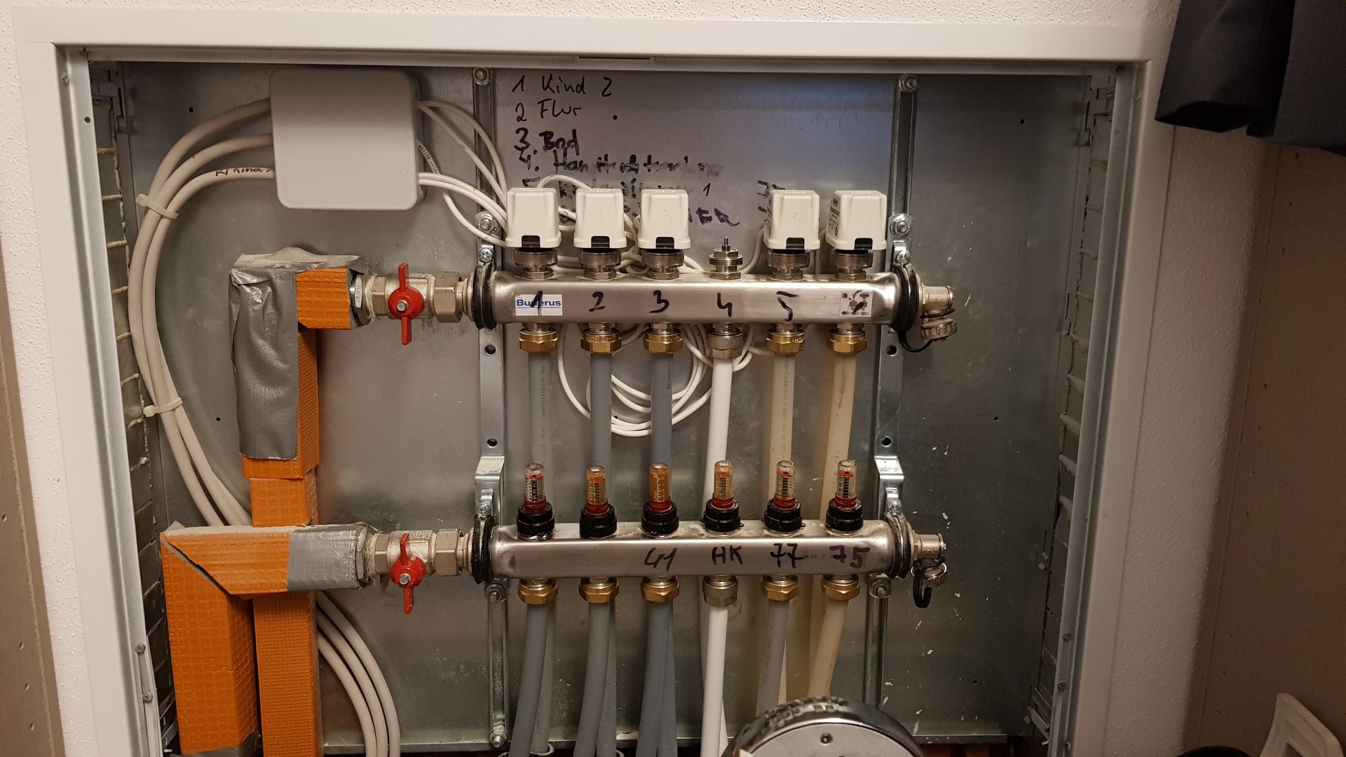

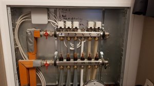

    Kam dir das damals nicht "spanisch" vor, dass die Heizschlangen so übersichtlich verlegt sind?
    Zeig bitte mal die beiden Heizkreisverteiler!
    Heizkurve senken und überall, bis auf diesen zu Kurzen, mind. 0,5 l/min dazugeben. Oder besser noch, überall einen Zuschlag von z.B. 30%.

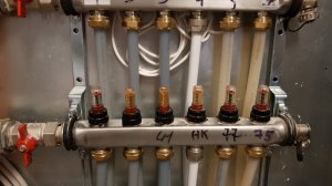

    Weshalb fotografiert man die HKV, wenn die Kiste aus ist? Wir wollen die Durchflussmengen sehen. Hinzu kommt, dass das Wasser auch schon braun / trübe ist / wird. Da ist noch mehr im Argen. (Bilder sind von 2019)
    Und weshalb haben die Heizschlangen unterschiedliche Farben?:cool: Damit er sie besser unterscheiden konnte oder hat der Reste verbaut? Seltsam.

    Ich mache am Freitag mal neue Bilder. Was ist wenn das Wasser braun und trüb wird.

    Da reagiert etwas, bzw. das Wasser reagiert mit unterschiedlichen Materialien. Das kommt meist vor, wenn ein Handtuchheizkörper (Stahl) im Bad verbaut ist.
    Aufbereitetes Wasser ist demnach keines verwendet worden.

    Im Bad habe ich einen handtuchtrockner.

    Hm, die müssen irgendwo in "weiss übergehen", denn die verlegten Leitungen sind ja ALLE weiss.

    Bingo. Das ist zu 98% der Übeltäter!

    Sollte er aus Alu sein? Oder was für Material?
  16. #56 Fabian Weber, 27.01.2021
    16.420
    6.547
    Weil der noch weiße Kreis noch nicht so dreckig ist, denn dieser wird wahrscheinlich kaum durchströmt.
    Den Dreck kann man ja mal rausspielen.
    Den Handtuchhalter würde ich mal ganz schließen, das ist meistens ein ziemlicher hydraulischer Kurzschluss.
    Trotz Anwalt würde ich erstmal versuchen die Anlage besser zum laufen zu bringen.

    Nein. Das sind doch komplett unterschiedliche Farben, nicht durch die Trübung des Wassers hervorgerufen. Ich sehe weiss, grau und transparent.
  18. #58 simon84, 28.01.2021
    23.336
    6.943
    Ich glaub die grauen waren auch mal transparent und sind extrem versifft.
    Genau so sah das bei mir nämlich auch aus :)
    Bei den Durchflussreglern sieht man es doch auch...
    @Heiko43 hast du noch Fotos von der Bauphase mit dem Verteiler?
