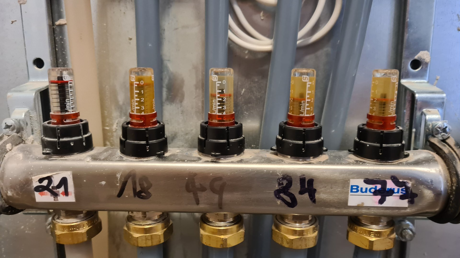

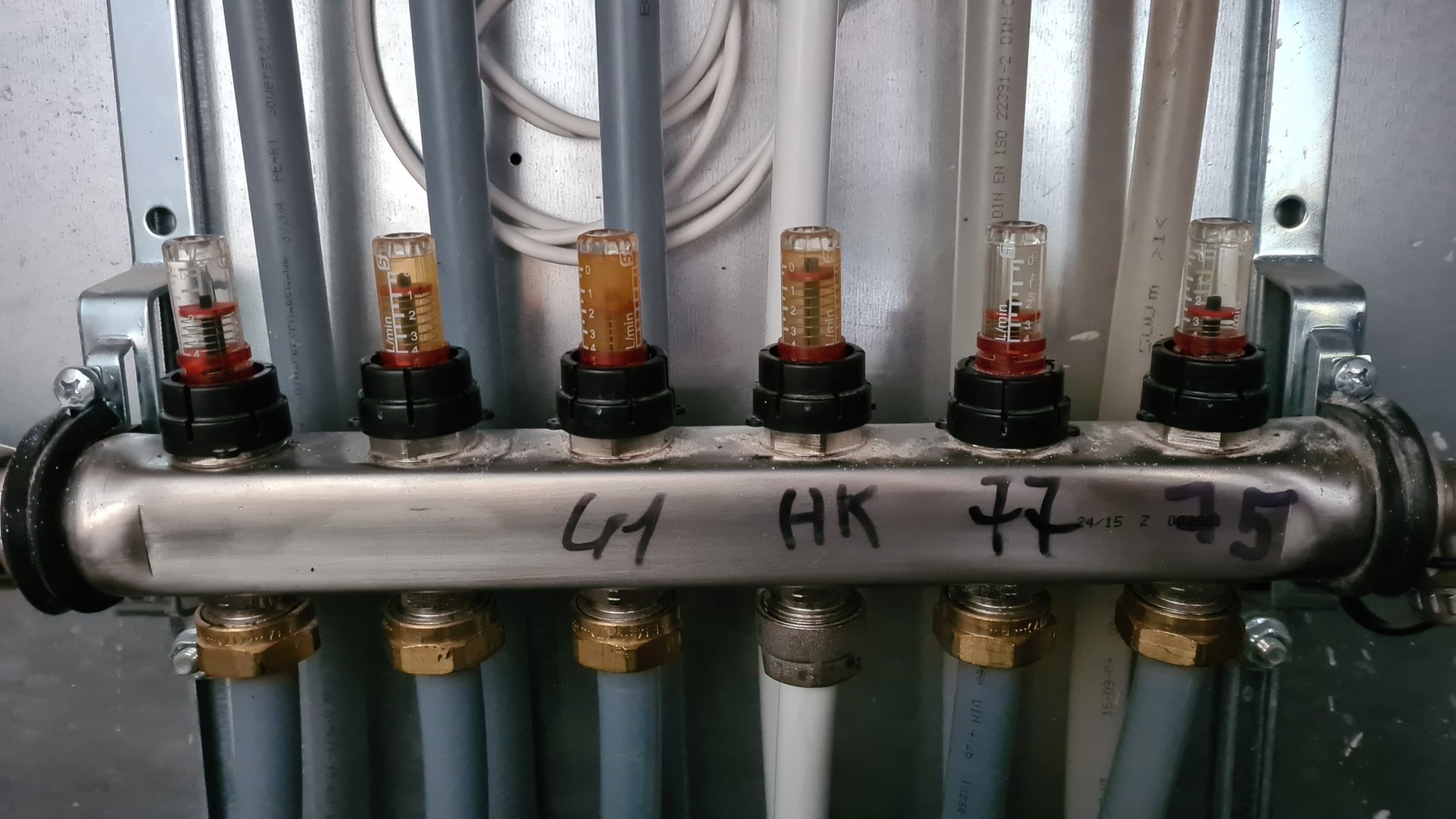

    Hier ein Bild vom Verteiler oben.
  9. #69 Heiko43, 30.01.2021
    Heiko43
    Heiko43
    26.01.2021
    58
    Und hier von unten. Der eine Kreis ist zu. Das ist unser Abstellraum. Da brauch ich keine Heizung.

    Deine Wärmepumpe braucht aber jeden Meter Durchflussmöglichkeit...

  16. #76 Fabian Weber, 30.01.2021
    16.580
    6.621
    Das heißt, dass auch der geschlossene Kreis aufgedreht werden muss. Gib dem mal mindestens 0,5L.
