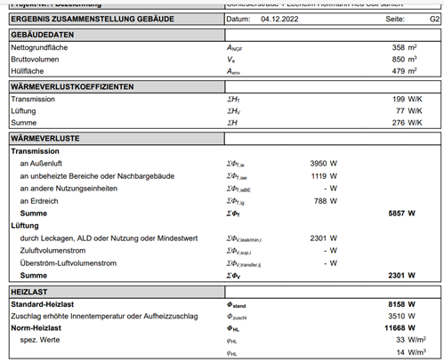

    Liebes Forum,
    ich würde mich freuen, wenn ein Experte unter Euch die Heizlastberechnung meines Energieberaters zur Sanierung meines Hauses zum KfW 70 Haus durchschauen könnte.
    - Reichen 33 W/m2 für ein KfW 70 Haus?
    - Worauf sollte ich achten, bei der Dimensionierung der geplanten Luft-Wärmepumpe, Photovoltaik und Batteriespeicher?
    - Was gibt es sonst noch zu beachten?
    Ich freue mich von Euch zu hören.
    Liebe Grüße und einen schönen 2. Advent.
    Klaus

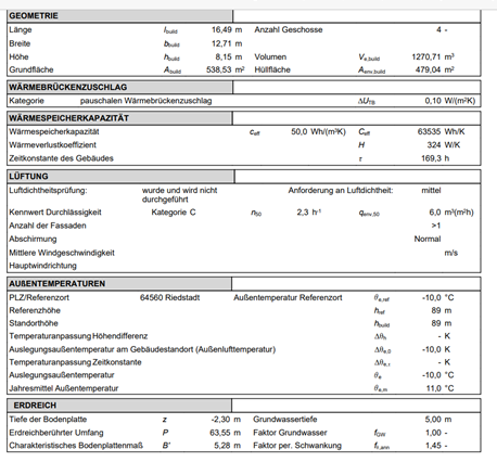

    Einfamilienhaus mit 358qm NGF und nur 850cbm Volumen? Passt das zusammen? Riesiger Palast mit nur 2m Deckenhöhe?

    Die Gebäudedaten können nicht stimmen.
    Wenn das ein Programm ist und die Gebäudedaten falsch sind, kann der Rest auch nicht stimmen.

    Eigentlich liegt es sogar tiefer , wenn wirklich nur 33 W/m² benötigt werden , das ist eher schon KfW 55.

    So was Ähnliches habe ich gerade bei der Hüllfläche gedacht...
  11. #11 Gast 85175, 05.12.2022
    Gast 85175
    Gast 85175 Gast
    Also das was da unter "Geometrie" steht wäre in Bezug auf die Hüllfläche wohl doch noch erklärungsbedürftig...

    im ursprünglichen Bauantrag von 1978 ist ein umbauter Raum nach DIN 277 von 1189,8 cbm angegeben.
    Damit scheint sich der Energieberater vertan zu haben.
    Die Hüllfläche habe ich gerade mit 665m2 berechnet.
    Gehe ich richtig davon aus, dass die Heizlastberechnung aufgrund fehlerhafter Angaben zu Hüllfläche und Gebäudevolumen nicht aussagekräftig ist?

    Naja, wenn du richtig gerechnet hast, dann macht das ein paar hundert Watt aus. das geht dann im „fetten“ Wiederaufheizuschlag wieder unter…
    Ich finde es halt bisschen überzogen und schlampig, einerseits stimmt noch nichtmal die Hüllfläche, auf der anderen Seite haut man bei der Luftdichtheit mit der Kat. C, beim Wärmebrückenzuschlag mit 0,1 und beim Wiederaufheizuschlag mit 33% insgesamt wohl über +50% „Reserve“ oben drauf… Da brauchst mE nicht so zu tun als sei das „berechnet“, da kannst mE auch nen Heizungsbauer schätzen lassen, das trifft es dann ungefähr gleich gut. Meine Meinung.
    Über Wärmebrücken und Luftdichtigkeit habt ihr im Beratungsverlauf mal kurz gesprochen? Warmwasser? Wiederaufheizthematik?

    In der Praxis gibt es bei der Luftdichtigkeit einiges zu beachten, bei der Berechnung hier sind das aber erstmal nur zwei fragwürdige "Puffer", über die man bei ner Wärmepumpe halt zweimal nachdenken sollte. Ich find das in der Größenordnung bisschen verdächtig viel... Bei der Wärmekapazität von 65KWh/K könnte man das wohl auch deutlich schlanker auslegen, wenn man im Wiederaufheizfall (selten) mit etwas mehr Trägheit leben kann halt...
    Naja, wenn du jetzt schon gefühlte 50% Reserve hast und dann nochmal "pauschal" was fürs Warmwasser draufschlägst... Man kann die Wärmepumpe auch absichtlich sabotieren...
    Das da sieht halt alles erstmal nach dem Klassiker mit der überdimensionierten Wärmepumpe aus. Ich würde aufgrund von dem da nicht Zehntausende für die WP ausgeben, das wollte ich persönlich dann doch erstmal genauer wissen. Meine Meinung.
