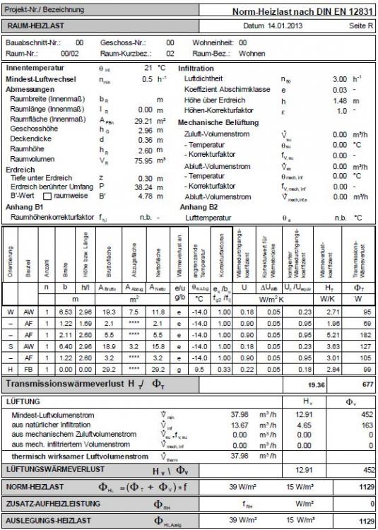

    Ich wollte nur mal nachfragen ob ich mit meinem Rechenweg so ungefähr richtig liege. Ich lese hier öfters in Kommentaren das der Verbrauch der genannt wurde in der Übergangszeit ok ist. Daher wollte ich dies nun auch mal gegenrechnen.
    Berechnete Heizlast nach DIN irgendwas (also nichts überschlägiges)
    4400W bei 135m2 Heizfläche bei Norm-Aussentemp -14Grad
    Beispiel
    Tagesverbrauch Gas 5m3 = 55kWh Heizwärme pro Tag
    Somit pro Stunde 2,291kw = 2291Watt
    Also ist dieser Wert dann der ungefähre Wert der Heizlast bei der an dem Tag durchschnittlichen Tagestemperatur ?
    Gibt es irgendwo Tabellen wo zu sehen ist das bei X Watt Heizlast und der X-Normaussentemp. auch zu sehen ist in welchem Bereich die Heizlast bei bestimmten Temperaturen noch liegt. Also bei -10, -5, 0, 5, 10 usw. ? Oder kann man sagen bei 0 Grad noch ca. 50% der Heizlast.

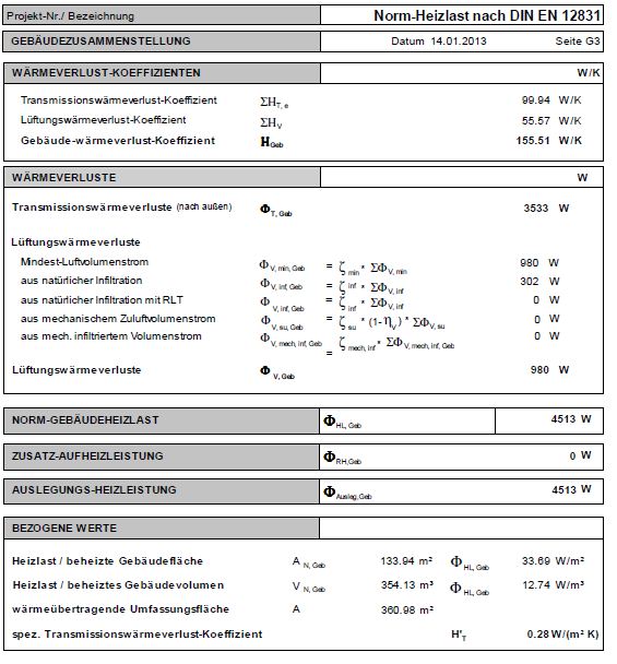

    Vielen Dank für die ausführlichen Infos. Es geht nur um eine grobe Abschätzung. Bei den Heizungrohren hatte die Berechnung als Beispiel einen VA 10 bei 9m2 Raumgröße von 90m. Verlegt waren es aber immer etwas weniger. Ist mir auch klar wegen der Rundungen usw. Das wird sicherlich nie genau wie in der Berechnung sein. Aber daher wollte ich mal den Verbrauch grob im Überblick haben. Auch aus Interesse.
    Raumtemperatur in der Heizlast war mit 21Grad festgelegt. Die ERR habe ich abgeschaltet (leider NC) somit alle Stellmotoren abgeklickt vom Ventil.
    Heizlast Transmissionverluste 3533W + 980W für Lüftungsverluste. Habe dort gerade gesehen das Sie mit Mindest-Luftvolumen 0,5 gerechnet haben. Haben dort die KWL nicht mit einbezogen. Bei meiner KWL Auslegungsberechnung steht bei Nennlüftung eine Luftwechselrate von 0,45. Somit dürfte dies ja vom Volumen zusammenpassen. Nur die WRG haben sie nicht berücksichtig. Somit dürften die 980W ja nochmals geringer ausfallen, oder?
    WW wird mit über die Gastherme erledigt. Also ist bei dem Verbrauch immer noch eine Grundlast mit drauf, die ich eigentlich immer runterrechnen müsste. D.h. von meinen 55kwh täglich fallen nochmals 10kwh nochmals täglich weg, wegen dem WW, korrekt? Ich weiss, das sind nur Näherungswerte (unterschiedlicher Verbrauch am Tag usw.)

    Wenn bei einem Transmissionwärmeverlust von 3533W ein Lüftungsverlust von 980W angesetzt sind, würde ich fast davon ausgehen, dass die WRG schon mit eingerechnet ist.

    Ich bin der Meinung das die 980W die Lüftungsverluste bei Luftwechsel 0,5 ohne Einberechnung der KWL beziehen. Siehe Bilder. Bei jedem Raum ist Luftwechsel 0,5 angegeben, genau die Hälfte des Luftvolumens zu sehen. Die Verluste in Watt geteilt durch Temp.Differenz von 35 und ich komme auf den Hv Wert dort. 452Watt/35= Hv 12,91.
    Wie jetzt von Hv auf Luftvolumen gerechnet wird, habe ich schon wieder vergessen. Somit dürfte dort keine KWL mit WRG drin stehen. In der KWL steht als Nennlüftung 166m3, das sind als Luftwechsel ca. 0,46 vom Hausvolumen 350m3 (dort falsch, da nur 2,5m Raumhöhe anstelle 2,6m)
    Auslegung der Fussbodenheizung und Heizlastberechnung sind getrennte Themen, das ist klar, nur ich schaue ob ich mit den gleichen VL-Temp wie in der Auslegung für die Heizung fahren kann,obwohl etwas weniger meter pro Raum vorhanden sind. Der VA ist ja trotzdem gleich. Nur durch die Kurven ist es ja nicht so das pro m2 genau 10x1m Leitung nebeneinander liegt.
    Bei der ERR dachte ich bisher das die Fussbodenheizung eh träge ist wenn Sonneneinstrahlung die ERR abschaltet. Ich dachte das Wärmeüberschuss evtl. dann gut weggeregelt wird und auf andere Räume verteilt wird bei Überschuss. Die Wärme wird doch in dem Fall vom Raum ins Heizungswasser gegeben, oder nicht.
    Das Haus selbst ist 10x10m mit 2 Vollgeschossen und ein Zeltdach als Kaltdach. Kein Reihenmittelhaus. Fläche Uw Wände ca. 0,16, Dach 0,22, Fussboden 0,19, Fenster im Schnitt ca. 0,78 laut Bauteilwerte aus der Enev. In der Heizlastberechnung sind die Werte noch etwas höher, da der "Fachmann" da etwas schluderig gearbeitet hat. Bei den Fenstern war vorher als Uw 1,2, O-Ton des Fachmannes, das ist ein Wärmebrückenzuschlag drin, obwohl der ja nochmals seperat dabei ist. Der hatte dort keine Luft für unser popeliges EFH sowass korrekt auszusetellen. Ich hatte ihn 4 Korrekturen vornehmen lassen ;-) Da die Werte dort alle noch etwas über den korrekten U-Werten liegen, dürften die 3533W eigentlich noch etwas tiefer liegen.

    Du hast allein 452W Lüftungswärmeverlust für das Wohnzimmer. In der Gebäudeübersicht steht: 980W Lüftungswärmeverluste. Hat Dein Wohnzimmer ein Luftvolumen von der Hälfte des Gebäudes? Ich glaube nicht. Also stimmt entweder deine Heizlastberechnung nicht, oder dort ist irgendwo schon die WRG drin. Bei unseren heutigen Neubauten sind die Lüftungswärmeverluste OHNE WRG regelmäßig deutlich höher als die Transmissionswärmeverluste. Grade bei Häusern, mit einem geringen mittleren U-Wert.

    habs mir noch nicht im Detail angeschaut, aber was z.B. gleich auffällt, dass Luftdichtheit n=3 angesetzt wurde. Bei KWL müsste eigentlich durch BD ein n<1,5 nachgewiesen und angesetzt sein, oder?

    Ich sehe hier keine WRG, nur den reduzierten Luftvolumentrom und pauschalen Lüftungswärmeanteil.

    Stimmt, ist mir garnicht aufgefallen. In der obigen Seite sind halt diese 980 Watt vermerkt. Dies sollte ja die Summe aller einzelnen Räume sein. Hier die Seite der Raumübersicht. Die 3533Watt sind dort auch zu finden. Nur bei Lüftungswärmeverlust durch min Luftwechsel steht eigentlich die Summe 1960Watt. Dies ist echt nicht aufgefallen, obwohl ich etliche Male drüber geschaut habe um seine Fehler auszumerzen. Und sowas schimpft sich Fachmann "Ingenieurbüro VDI XXXX Heizung-Lüftung-Sanitär- Energieberatung der nur solche Berechnungen macht. Unser Heizungsbetrieb hat dies von ihm ausstellen lassen, als ich mich mit dem "normalen" grundriss von dem Heizungsrohrhersteller mit Meter angaben nicht zufrieden gab. Die kennen sich aber untereinander.

    Ist nachgewiesen durch BlowerDoor Test, Ergebnis 1,0. Bin ich aber noch am klären, vertraglich habe ich 0,8 im Vertrag festhalten lassen. Ich bin der Meinung das in der Dampfbremse beim anbringen der Rigipsplatten die Folie nochmal beschädigt wurde. Bei dem Test davor war der Wert fast genauso, obwohl etliche Fehlstellen abgedichtet wurden.
