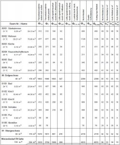

Heizlast - Verbrauch - Übergangszeit
Diskutiere Heizlast - Verbrauch - Übergangszeit im Heizung 1 Forum im Bereich Haustechnik; Du hast allein 452W Lüftungswärmeverlust für das Wohnzimmer. In der Gebäudeübersicht steht: 980W Lüftungswärmeverluste. Hat Dein Wohnzimmer ein...

    Zumindest ist für die Heizungsauslegung die Werte der einzelnen Räume genommen worden und nicht die "Hauptseite" Woher diese 980Watt jetzt herkommen, keine Ahnung. Somit müsste zu den 3533Watt noch die 1960Watt hinzukommen als Lüftungsverlust bei Luftwechsel von 0,5 ohne KWL. Woher diese 980 kommen, keine Ahnung.

    Hatte ich oben doch geschrieben, durch Multiplikation mit den 0,5 Lüftungswärmeanteil. Das hat noch nichts mit WRG zu tun.

    Ich dachte die 0,5 sind schon dadurch angesetzt, das der Mindes-Luftvolumenstrom von 37,98m3 (siehe Raum-Heizlastbild oben) schon nur die Hälfte von dem Raumvolumen ist.
    Über diese 37,98m3 kommt man ja irgendwie auf den Wert dahinter Hv und dieser ergibt mit Delta T von 35 mulitpliziert ja den Wärmeverlust von 452Watt. Daher war mir nicht klar, hier nochmal 0,5 anzusetzen von der Summe der einzelnen Räume von 1960Watt. Warum ist dies doppelt?

    Weil es sich um 2 unterschiedliche Dinge handelt. Einmal der Luftwechsel und einmal der Lüftungswärmeanteil.

    Jetzt gesehen, das dies 2 unterschiedliche Bezeichnungen sind "Luftwechsel" und "Lüftungswärmeanteil" D.h. bei manueller Lüftung rechnen Sie mit einen Luftwechsel von 0,5 pro Raum, aber der Wärmeverlust ist dann nochmal auf 0,5 begrenzt bei manuell. Bei maschinell steht dort ein 1,0

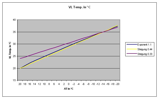

  19. R.B.
    R.B.
    19.08.2005
    48.826
    13
    Dipl.Ing. NT
    BW
    Wenn sich in Betriebsart FBH der Heizflächenexponent nicht ändern lässt, dann hast Du Recht. In dem Fall ergibt sich die Heizkreistemperatur bei AT +20°C aus dem Wert bei AT -15°C und dem Exponenten.
    Ich hatte nicht gesagt "nie" notwendig, sondern in Zusammenhang mit einer FBH.
    Ich habe die Daten mal in ein Excel getippt und die Kurven aufgezeichnet.
    Ich hoffe die Auflösung reicht aus.
    Die dunkelblaue Kurve ist die FBH Kurve mit 35°C VL bei Auslegung -14°C und Heizkörperexponent 1,1
    Die Magenta Kurve würde Deiner gewünschten Einstellung entsprechen, also 24°C VL bei AT+20°C und 35°C VL bei AT -14°C
    Die gelbe Kurve wäre eine lineare Kurve die bei AT+20°C mit 20°C VL beginnt und bei AT -14°C mit 35°C VL aufhört.
    Du siehst, die Krümmung macht bei einer angenäherten Geraden kaum einen Unterschied aus. Die Abweichungen liegen bei max. um die 0,5K. Wird der Fußpunkt jedoch höher gewählt, dann hat man logischerweise bei höheren AT auch eine höhere VL Temperatur.
    Zusätzlich beachten sollte man, die Temperatur für Heizbeginn, die in der Praxis irgendwo um 15°C liegt. Die VL Temperaturen bei höheren AT interessieren daher in der Praxis nicht.
    Bei tiefen AT habe ich keine Begrenzung eingezeichnet, so dass die Kurve auch bei -20°C AT noch gültig ist.
  20. #40 Kater432, 06.12.2013
    Kater432
    Kater432
    27.10.2011
    1.447
    Techniker
    Teltow bei Berlin
    Ok vielen Dank.
    Dann fahre ich vermutlich mit Fußpunkt/Endpunkt Option bei dem Regler besser, da ich dort auch den unteren Punkt verstellen kann. Somit ändere ich ja automatisch die Steilheit der Kurve, was ja bei Option "Fußbodenheizung" bei dem Regler nicht möglich ist. Der exponent kann ja dort nicht verändert werden.
    Vorausgesetzt bei "Fußpunkt/Endpunkt" gelten immer noch die Schnittpunkte für die gleichen AT wie in der Grafik von dem Regler. Damit meine ich wenn ich die beiden Temperaturen auf meine Wünsche änder und nicht bei 55/75 lasse.
    Heizung aus bei XX Temperatur. Dort steht momentan 20Grad, anscheinend reicht es ja so wie du schreibst, das diese erst bei unter 15Grad idR anfangen müsste. Dann werde ich dies mal runterstellen. Die Frage ist halt nur ob evtl. der untere Punkt für AT durch diese Vorgabe bestimmt wird für die Heizkurve. Aber das werde ich mal ausprobieren. Ich werde den Wert verändern und vorher und nacher mal die benötigte VL Temp aus der Info Seite rauslesen. Wenn der sich nicht ändert, hat dieser Punkt mit der Kurve erstmal nichts zu tun, außer die untere Begrenzung der Kurve zu sagen. Gleiches wie bei MaxVL temperatur.
