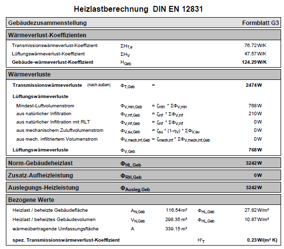

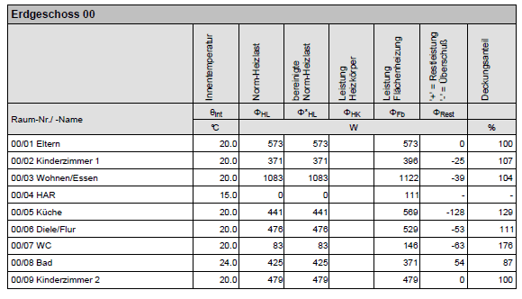

    Danke Ralf für den Tipp
    Habe gerade eine Email bekommen.
    Im Bad ist zu wenig und deswegen wollen die mir ein Badheizkörper andrehen (kostenlos).
    Mit den Daten kann ich was anfangen.
    Nur leider sehe ich da nicht die Leitungslänge und wieviele Heizkreise es geben wird. Oh man.

    3242 Watt als Heizlast ist schon ne gute Nummer. Kommt mir sogar schon sehr wenig vor. Hast du weitere Infos zum Haus? Größe, KWF55 oder ähnliches ? Ich habe ca. 4400Watt bei 135m2 und dachte schon gut gedämmt zu haben. Nicht perfekt, aber nicht auch normalen Enev Niveau. U-Wert Wände 0,17, Fenster 0,78 usw.
    Aber ich sehe die Räume sind auch nur mit 20 Grad gerechnet, ebenso das WC. Aber ohne weitere Infos bleibt dies nicht einzuschätzen
    Aber vielleicht ist das Haus ja kleiner, bzw. du hast wirklich "perfekt" gedämmt.
    Gerechnet haben Sie auf alle Fälle mit den Norm-Raumtemperaturen. 20 Grad für die Zimmer und 24 Grad für die Bäder. Bad ist mit 24 Grad, aber das WC nur 20, warum da auch ein %-anteil von 176 sein, soll ist auch fraglich, eigentlich sollten alle Räume annähernd an 100% Deckungsanteil sein. Dann geht man idR mit der Spreizung etwas höher und schon ist der Deckungsanteil auch wieder geringer, oder etwas weniger Rohr im Raum und man hat auch weniger Watt die eingebracht werden, aber es könnte dort auch die Reserve sein um mehr als 20 Grad zu erhalten.
    Das das Bad nur 87% Deckung hat ist auch erstmal nicht so schlimm, zumal sie dir kostenlos nen Handtuchheizköper geben wollen. IdR ist das Bad der Raum mit dem höchsten Heizbedarf und der kleinsten Fläche. Will man niedrige VL Temperaturen, wird es doch idR immer eng dies zu erreichen ohne zusätzliche Heizflächen. War bei mir auch nicht anders. Endweder müsste die VL Temp höher gewählt werden, oder halt zusätzliche Fläche. Wird VL höher gewählt, wird in den anderen Räumen auch weniger Rohr benötigt. Aber die höhere VL will man ja nicht. Schau mal ob du wie Ralf geschrieben hast, noch weitere Infos bekommst. Leitungslängen, Raumbedarf usw.

    Also das Haus ist ca. 123 qm groß aber HAR wir nicht beheizt also ca. 116 qm heizfläche.
    Es ist ein Enev Haus, aber gedämmt wie ein Kfw 55 Haus. Habe die Solar Anlage rausgenommen und stattdessen mehr dämmen lassen. Ich kann auch alle U-Werte nennen. Hat mich deutlich mehr gekostet als die Solar anlage, aber egal.
    Der Handtuchhalter wird aber auch mit der gleichen Vorlauftemperatur laufen, deswegen für uns eigentlich uninteressant.
    Ich werde versuchen mehr Daten ran zu holen.

    Vorsicht! Grundsätzlich hast du recht, dass die Wärme, die der Handtuchhalter abgibt, kaum der Rede wert ist, aber du solltest deiner Baufirma die uneingeschränkte Gestaltungsfreiheit lassen, wie sie bei 24° die 100 % zusammenbekommt. Nicht reinreden, aber auch nicht abnicken, sondern stets betonen, dass mindestens die 100 % erreicht werden sollen. Sonst gibt es Diskussionen, dass das Bad nur deshalb nicht warm genug wird, weil "auf ausdrücklichen Bauherrenwunsch" auf den Handtuchhalter verzichtet wurde.
