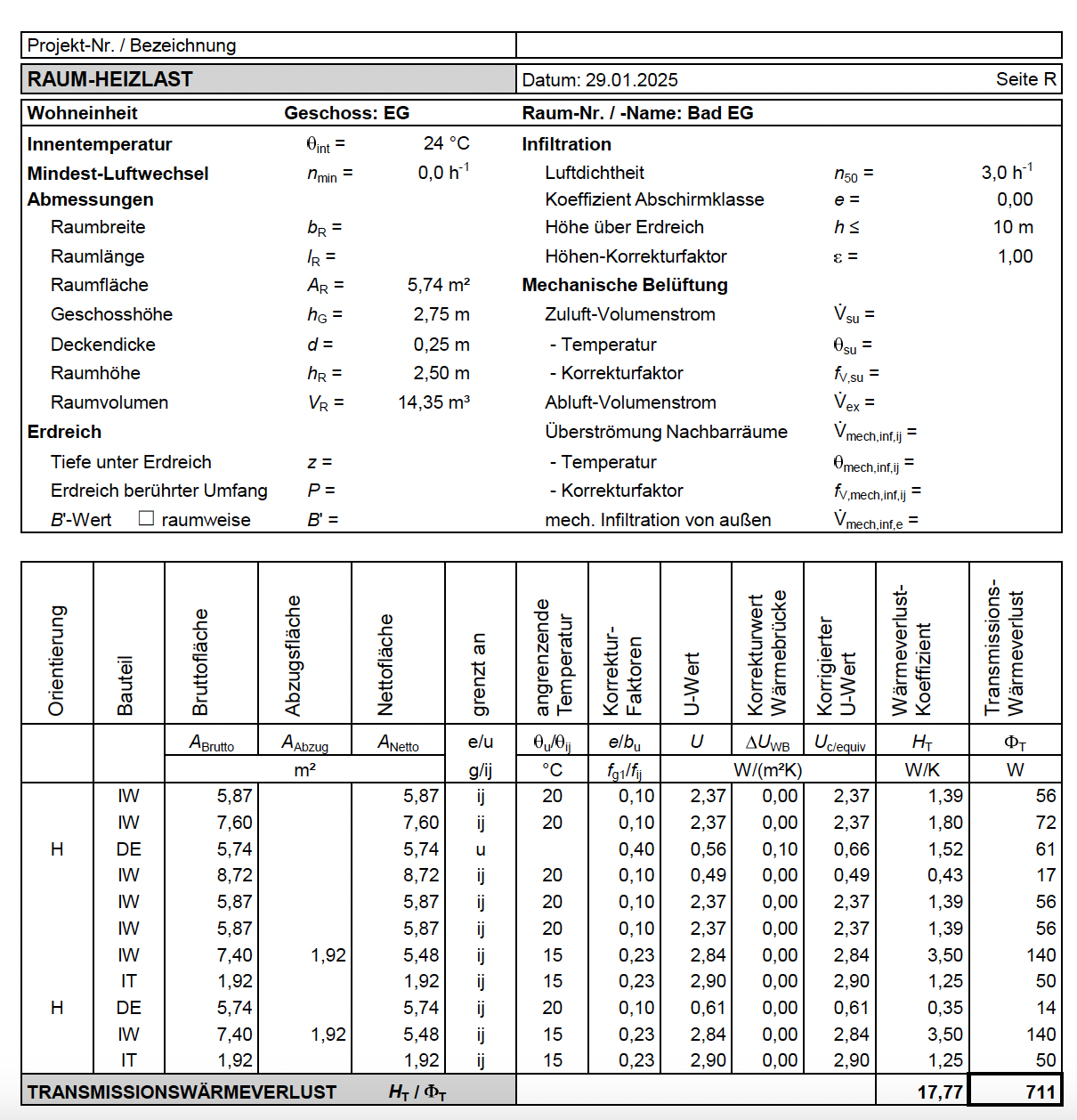

    es geht um eine von einem Energieberater angefertigte Heizlastberechnung. Ich werde aus den einzelnen Zeilen nicht ganz schlau. Vielleicht kann mir hier ja jemand weiterhelfen:
    Warum tauchen 7 teilweise identische Innenwände und zwei identische Türen auf, wo doch das Zimmer nur 4 Wände und eine Tür hat?
    Beste Grüße!

    Evtl weil Innenwände und Türen zwei Seiten haben ?

    das wäre eine Möglichkeit. Warum taucht dann aber eine Wand (5,87qm) dreimal auf, eine (7,4qm) zweimal und zwei weitere (7,60 und 8,72qm) nur einmal?
    Mein Verständnis wäre gewesen, jede nach innen zeigende Wand taucht zweimal auf, aber in den jeweiligen Räumen, also z.B. einmal im Badezimmer und einmal im Arbeitszimmer etc.
    Das Zimmer hat übrigens drei Innenwände zur Wohnung, und eine Wand zum Nachbarhaus (Reihenhaus)

    Kann es sein, dass eine Wand des Raum in mehrere Wände aufgeteilt wurde, weil sie den Raum an mehrere Räume mit jeweils unterschiedlichen Temperaturen abgrenzt?

    Bei 5,74qm Raumfläche wundere ich mich auch, wie es zu 48qm Wandflächen kommt (ohne Türen - mit Türen rd, 52qm).
    Das ist ein Raum von z.B. 2,0x2,87m. Bei einer Raumhöhe von 2,5m kommt das Raumvolumen von 14,35cbm hin.
    Aber einfach gerechnet sind die Raumseiten im Beispiel mit je 2,5m Höhe nur 24,35qm. Insofern kann man einfach sagen, dass der Energieberater doppelt gerechnet hat.
