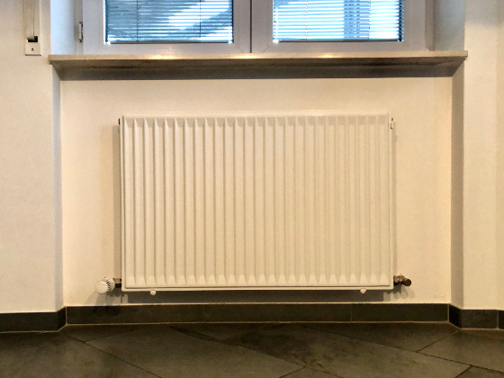

    Habe ein älteres Massivhaus, wo nun die Heizkörper Nischen zugemacht werden sollten.
    Die Außenwände bestehen aus Kalksandstein und dazwischen ca. 2 cm Styropor, U Wert ist ca. 0.9
    nun wurden diese Nischen einfach mit Porenbeton zugemauert. Jedoch wurde da der Stein einfach dazwischen gesetzt und dann verputzt. Jedoch ist der Porenbeton nicht tief genug, also ist dazwischen eine Luftschicht von ein paar cm.
    Koennte es da zu Problemen kommen? Schimmel oder Ähnliches?

    dazwischen ? Wo genau ? Zweischaliges Mauerwerk oder meinst du einfach nur 2cm styro innen ?
    besser wäre gewesen alles bis auf den Ks Stein raus und dann bündig mit porenbeton zumauern

    Verwirrend. Wie ist denn der "Wandaufbau" der Heizkörpernische von innen nach außen?
    Wenn ich das richtig interpretiere:
    - neu gemauerte Porenbeton-Mauer
    - Luft
    - 2cm Styropor (?)
    - Kalksandstein (bisheriges Mauerwerk)
    So?

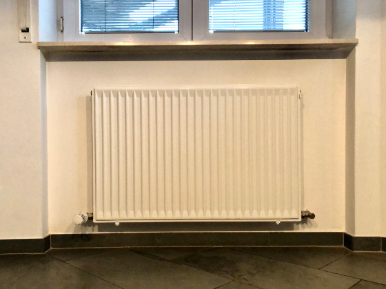

    Der Aufbau ist so:
    LINKS und RECHTs von der Heizkörpernische:
    11,5 cm Kalksandstein, dann 2 cm Styropor, dann 17,5 cm Kalksandstein.
    Die Heiznische selbst ist wahrscheinlich 17,5 cm Kalksandstein, 2 cm Styropor, dann verputzt, dann die "Luftschicht", dann Porenbeton. Aber ich kann nicht genau sagen, was sich dort befindet. Ich weiß nur, dass es deutlich dünner ist, als links und rechts von der Heiznische.
    Man sieht ja hier, dass links und rechts vom Heizkörper nun deutlich mehr Mauer ist, als innerhalb der Heiznische:

    Das Foto stellt den Ursprungszustand dar, oder? Und jetzt neu wurde die Nische mit Porenbeton zugemacht?
  8. #8 simon84, 04.07.2022
    23.442
    7.012
    Nochmal, du hast einen zweischaligen AW Aufbau mit 17,5 KS aussen, 2cm Styro, dann 11,5 cm KS innen? Nicht unmöglich aber eher untypisch.
    Sicher, dass es nicht vielleicht 17,5 KS AW links und rechts von dem Fenster sind und in der Nische 11,5 KS +2 cm Styro ?
    Egal, wie es jetzt auch ist, am besten wäre in der Nische alles raus (inkl Styro, Putz usw) und dann bündig mit Porenbeton ausmauern, ohne Luftschicht etc.
