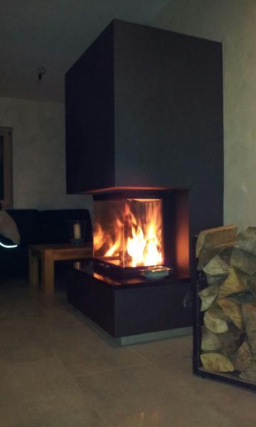

    Ich habe sowas ähnliches wie Variante 1 gewählt. Eine Blechkiste mit Schamotten ummauert. Alles andere mit Wasserführung macht rechnerisch (für mich!) absolut keinen Sinn und wäre rausgeworfenes Geld, selbst wenn man günstig ans Holz ran kommt. Nach dem Winter kann ich dann sagen wieviel in der Konstelation an Holz durch geht, wobei mir das ziemlich schnuppe ist... (siehe Bild :lock)
    Durch den Schamottstein bleibt der Block über den Scheiben ca. 6-7h warm, zudem sind 2 Luftgitter in den Flur gebaut, sodass dieser auch noch Wärme ab bekommt, was ich eigentlich genau richtig finde.

    Und mit so einem Ding hat man auch den gewünschten Lagerfeuereffekt.
