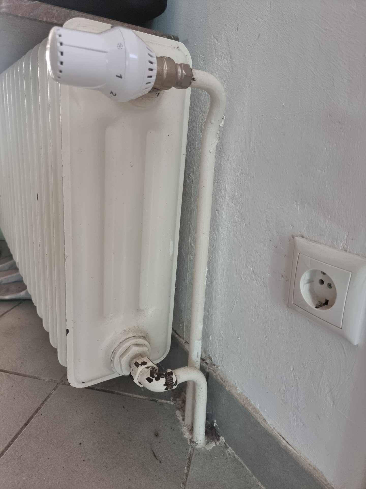

    Ich möchte gerne einmal wissen, welche Möglichkeiten ich habe und welche die günstigsten für das Vorhaben sind, einen ungenutzten Heizkörper zu entfernen.
    Es handelt sich um einen innenliegenden im "Treppenhaus" des Hauses, siehe Foto.
    Kann ich sowas selbst machen oder brauche ich dafür einen Handwerker?
    Es macht nichts, wenn die Rohre noch aus dem Boden kommen, es darf nur nicht unsicher sein, der Kinder wegen.
    Danke im voraus!

    Ob sich das für das Verschließen von zwei Cu-Rohren lohnt?
    Zum Löten brauchst Du einen Brenner und zum Pressen ein Pressewerkzeug.
    Lässt sich alles lernen.

    Vernünftige Presszangen sind recht teuer, vor allem für die einmalige Verwendung. Wenn du nicht vorhast, zukünftig viele solcher Kupferleitungen zu verlegen, wird sich das im Leben nicht lohnen. Ich würde einen Sanitär / Heizungsinstallateur holen, der verschließt die Leitungen in 10 Minuten und hat das nötige Werkzeug und Know-How dabei.

    Das sieht mir aber eher nach Eisenrohren aus.
  7. #7 Fred Astair, 19.09.2022
    12.651
    6.519
    Du scheinst Recht zu haben. Jetzt, wo ich das Bild vergrößert habe, sehe ich es auch.
    Scheint Präzisions-Stahlrohr zu sein.
    Dann hilft nur die Säbelsäge und der Schweißbrenner. Noch weniger geeignet für Radiobastler.

    An die Experten: Warum kein Blindstopfen draufschrauben?

    Wenn man so viel Rohr stehen lassen will. Aber dann kann man doch auch gleich die Heizung hängen lassen.

    Heizung druckfrei machen und entleeren
    Alles abschrauben
    Kappen drauf und sauber abdichten
    Fertig
    In Bodennähe Gewinde drauf schneiden ist übel. Wenig Abstand zwischen den Rohren.
    Da ist nicht genug Platz müsstest dann die Rohre in versetzter Höhe abschneiden, dann stehen sie trotzdem noch 15-20 cm raus.
    Pressfitting geht auch bei Stahlrohr, da musst du aber dann das Rohr erst komplett entgraten nach dem Schneiden und die ganze Farbe im Steckbereich des Fittings weg machen. Ist auch ein ziemlicher Aufwand.
    Ich würde den HK einfach da stehen lassen wo er ist. Der ganze Aufwand lohnt doch nicht.
    Ausser es ist für Sofa, Tisch, Schrank, Küche etc. massiv im Weg

    Bitte denkt auch mal dadran, das die gesamte Anlage mit allen Heizkörpern mal berechnet wurde. Alle wollen sparen, Technik soll am besten unsichtbar sein, aber die gesamte Heizfläche des Hauses wird reduziert, was im Endeffekt dafür sorgt, das die Vorlauftemperatur erhöht werden muß, um die gewünschte Temperatur zu erreichen.
