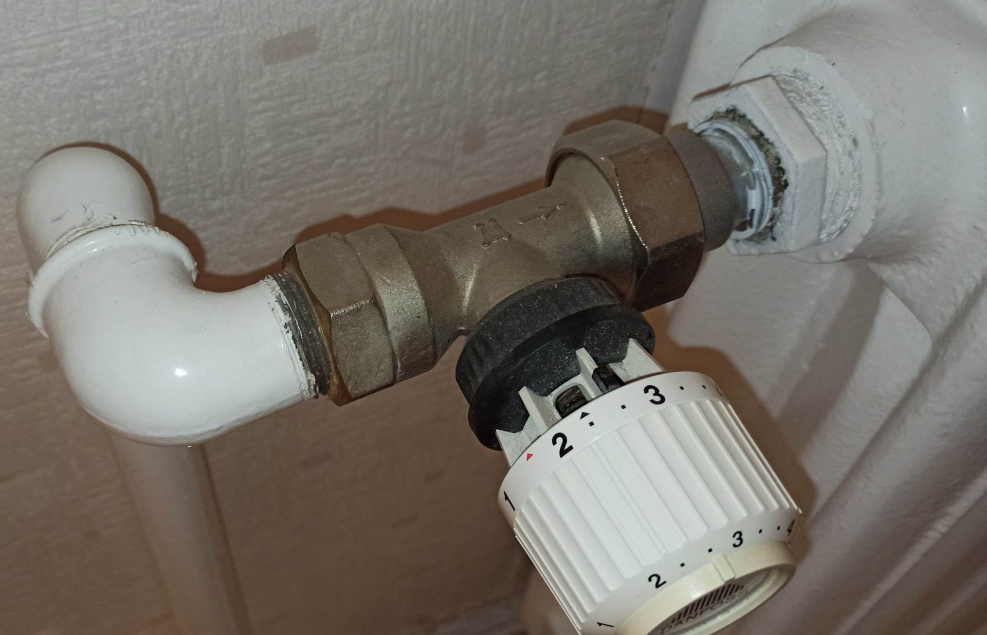

    wir haben in unserem Haus noch alte Heizkörper an alten Stahlrohren. Die Heizkörper würde ich irgendwann gerne erneuern um die Heizung auf eine niedrigere Temperatur einstellen zu können.
    Jetzt sind die Heizungsrohre aber so absurd dick und ich finde im Internetz keine Adapter / Reduziermuffen dafür.
    Das Gewinde scheint M34 zu sein, wisst ihr wo ich da Reduzierstücke herbekomme?
    Anbei ein Bildchen von einem Thermostat.

    Wenn Du den Unterschied zwischen metrischen und Zollgewinden nicht kennst, lass es besser sein, an der Heizung rumzupfriemeln.
    Nach welchem System willst Du denn die Heizkörper tauschen um die Temperatur zu reduzieren?

    Und danke für den Tipp mit dem Zollgewinde, das hatte ich auch vermutet. Nur wusste ich nicht, dass der Außendurchmesser bei so einem Gewinde nicht mal in der Nähe der Zollangabe ist. Ich nehme mal an, dass ich es also mit einem 1" Gewinde, welches einem Außendurchmesser von 33,5 mm entsprechen sollte.

    warum bist du der Meinung dass neue Heizkörper niedrigere Vorlauf Temperaturen ermöglichen?
    was genau hast du geplant ? Überall die größten 33er HK verbauen die in die Nische passen oder wie ?
    welchen achsabstand haben die aktuellen Heizkörper ?
    Jeder sanitärfachhandel hat die passenden Übergänge etc.
    ob 3/4 , 1 Zoll oder 1 1/4 , 1 1/2 das sind ganz normale Größen und das hat jeder lagernd da.
    zum Thema „3/4 Zoll Rohr“ solltest du dich mal informieren was das genau bedeutet.
    Kleiner tip, mit dem Außendurchmesser hat das eher wenig zu tun.

    Der Abstand von beiden Einlässen (Achsabstand?) ist 50 cm. Ich war der Meinung, dass moderne HK mehr Wärme abgeben und deswegen die Vorlauftemperatur abgesenkt werden kann, was wiederum die (Heizwert-) Heizung etwas effizienter laufen lässt (Buderus G124L).
    Ich mache am Haus gerade eine Teilsanierung. Ich möchte rausfinden, ob ich mit den alten Heizrohren immer noch flexibel bin und da in Zukunft, sei es wegen Effizienz, Ästhetik oder dem Einbau einer Brennwerttherme, moderne HK anschließen kann.
    Wenn du sagst, ich solle mich bzgl. 3/4" schlau machen, was ich tun werde, aber habe ich es denn nun doch nicht mit 1" zu tun?

    Der Sanitärhandel bitet eigentich alles an, was man dafür braucht. Aus dem Grund muss man die Heizungsrohre nicht austauschen.

    Das war nicht auf 3/4 oder 1 Zoll bezogen sondern auf die zugegebenermaßen nicht intuitiven Rohr Bezeichnungen im sanitär Bereich.
    Ist doch im Endeffekt egal ob du da jetzt 3/4 oder 1 Zoll hast. Es scheitert doch nicht an einer Reduzierung daran einen HK anzuschließen.
    hast du diese denn schon ?

    Nein, habe die HK noch nicht. Weiß auch noch nicht, ob ich unbedingt neue dran mache. Wollte aber mal abschätzen, wie teuer das wäre. Und so wie ich es verstehe, benötige ich nur neue neue HK, die Reduzierstücke und evtl. Anpassung auf die andere Maße für die Einlassgröße.
    Für den Fall, dass ich bei diesen HK bleibe:
    Ich habe jetzt einige Umbaumaßnahmen im Haus vor. Alle HK müssen früher oder später mal ab. Würdet ihr anstatt zig mal das Wasser abzulassen, lieber einmal an jedem HK ein Absperrventil dran machen? So wie ich es sehe, haben die HK am Auslass nämlich keins.
